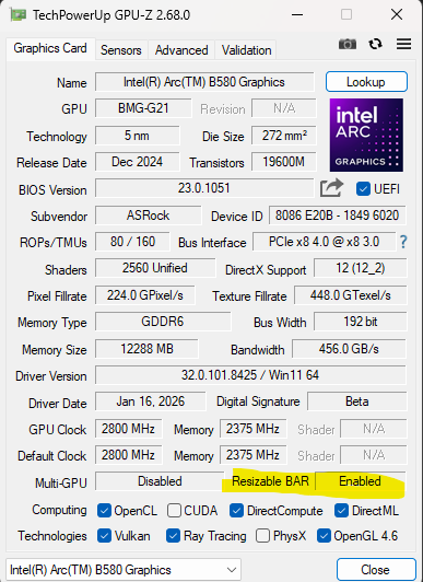

  • BIOS geflashed/geupdatet und Resizable BAR aktiviert

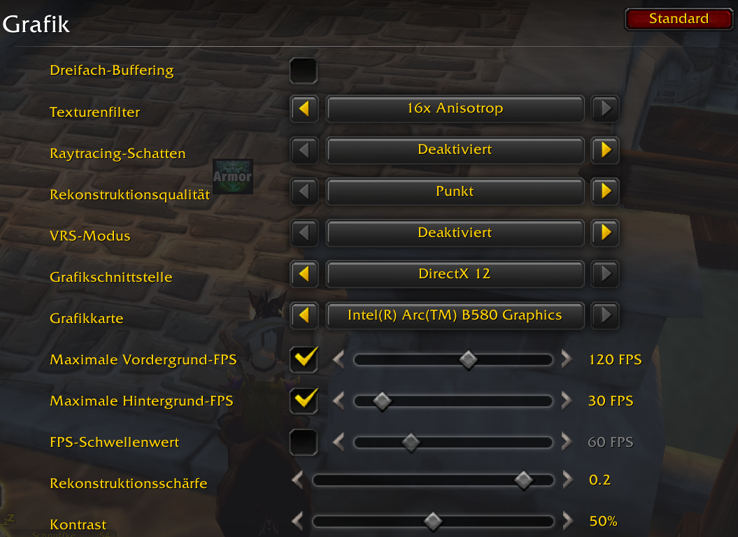

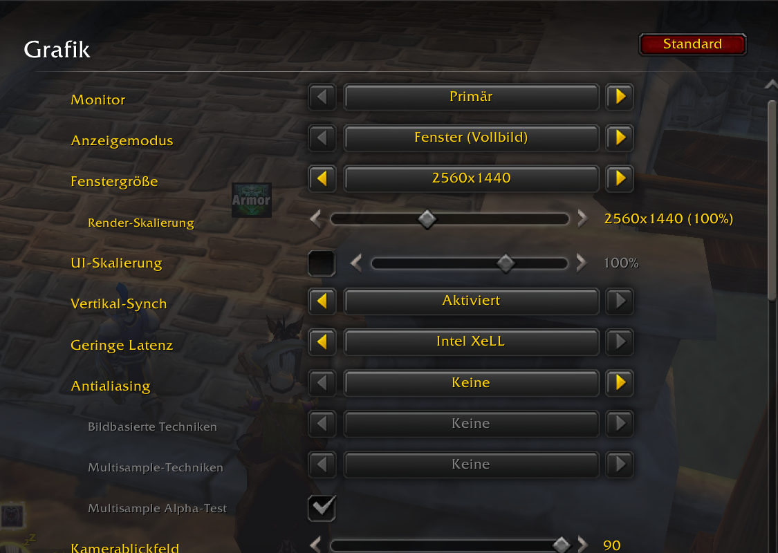

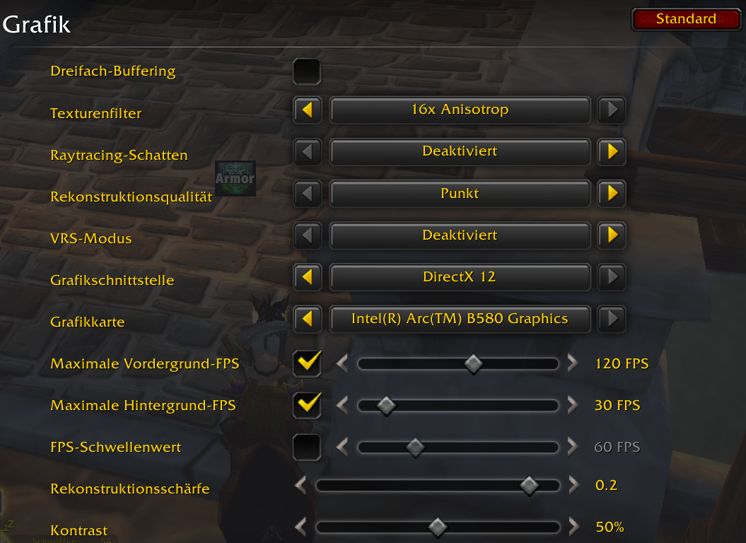

  • Grafikeinstellungen von 1-10 durchgetestet (Standard wird 7 genutzt)
  • DirectX 11 und 12 getestet

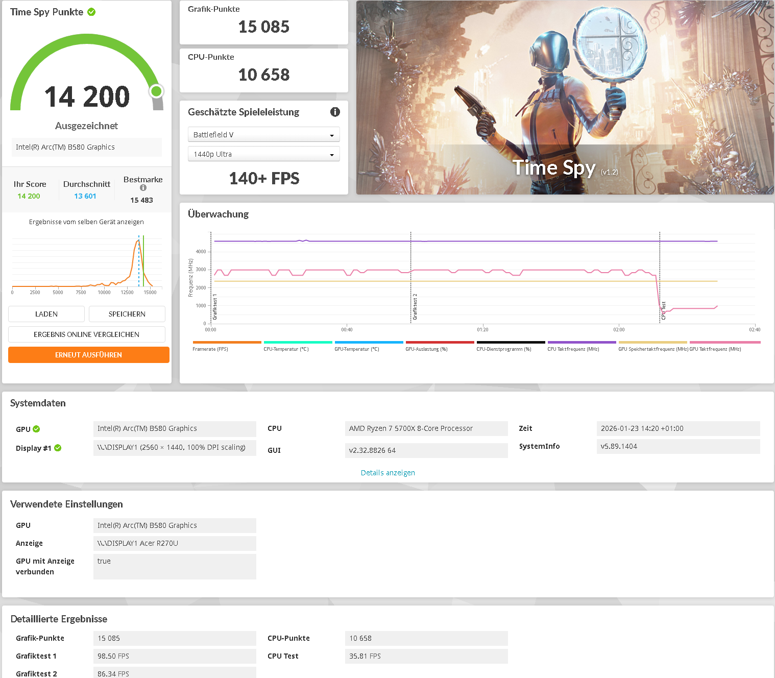

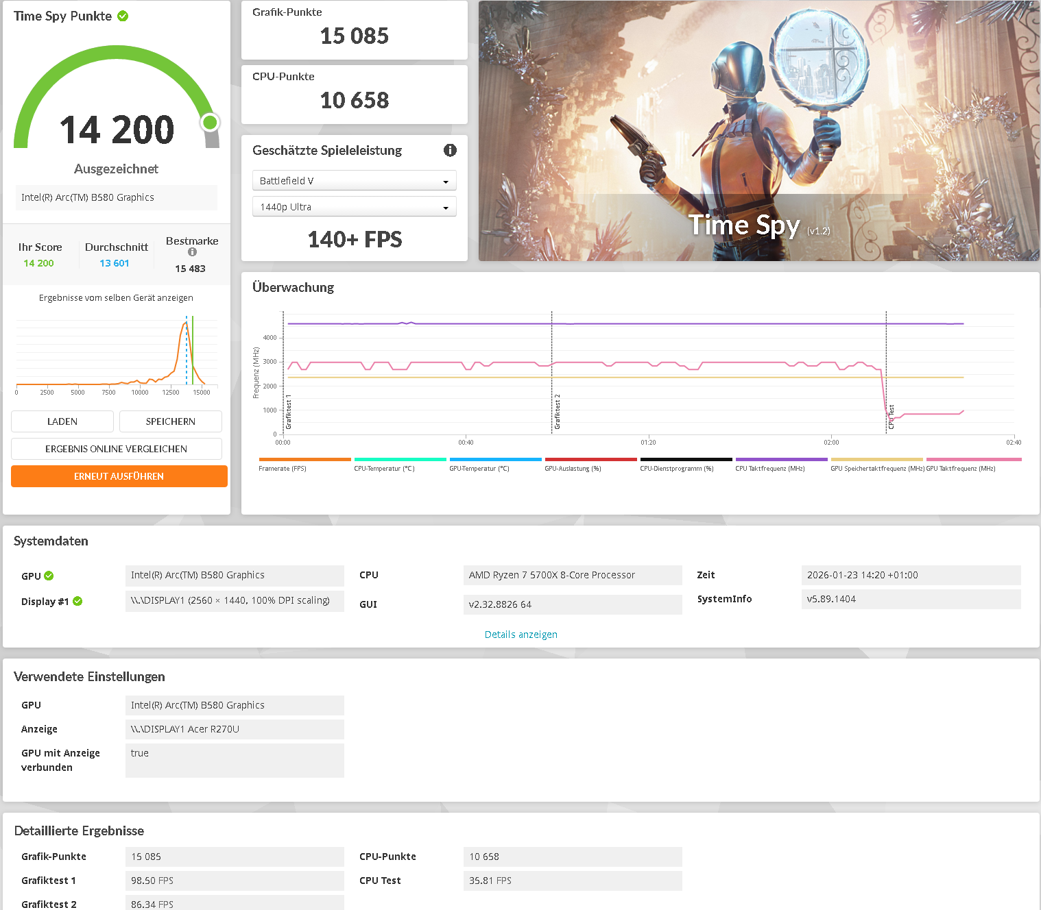

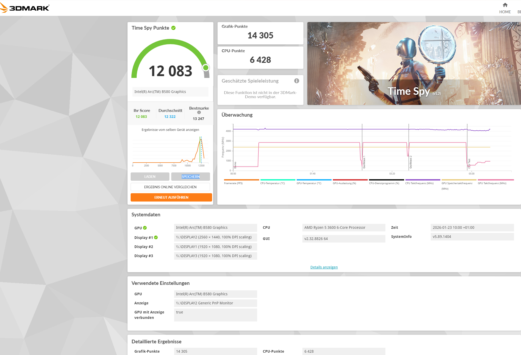

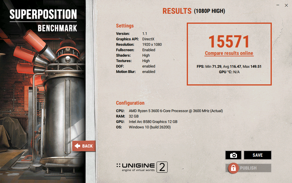

  • Verschiedene Benchmarktests durchgeführt um zu prüfen, ob die Karte volle Leistung bringt (s. angehängte Screenshots)

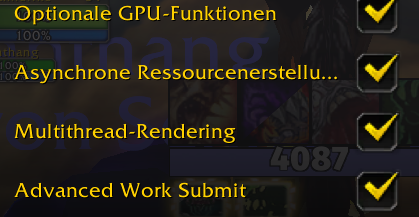

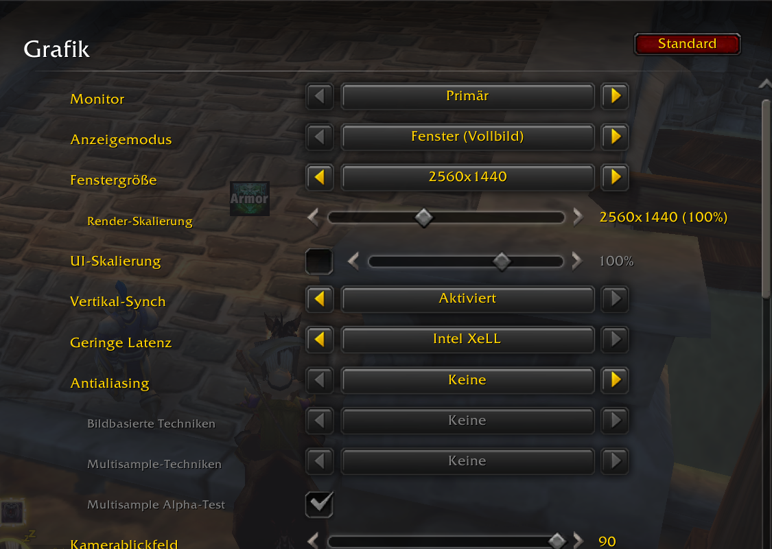

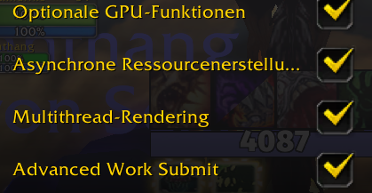

Moin!
Hast Du überprüft, ob resizable-BAR aktiviert ist?
Das nicht aktvivieren wird nämlich mit 30-40 % weniger FPS und noch schlechteren 1% Lows belohnt...
Reaktionen: Nero FX und Derenei
Intel Arc und WoW Classic sind keine Freunde, die mögen sich nicht wirklich. Ich glaub nicht das du da viel machen kannst.

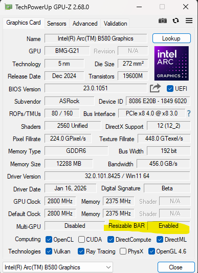

Hi, wie bereits in meinem Post erwähnt, hatte ich das BIOS bereits geupdatet und die Funktion aktiviert. Das hat die FPS zumindest stabilisiert - allerdings nicht das Problem der abnehmenden FPS behoben.

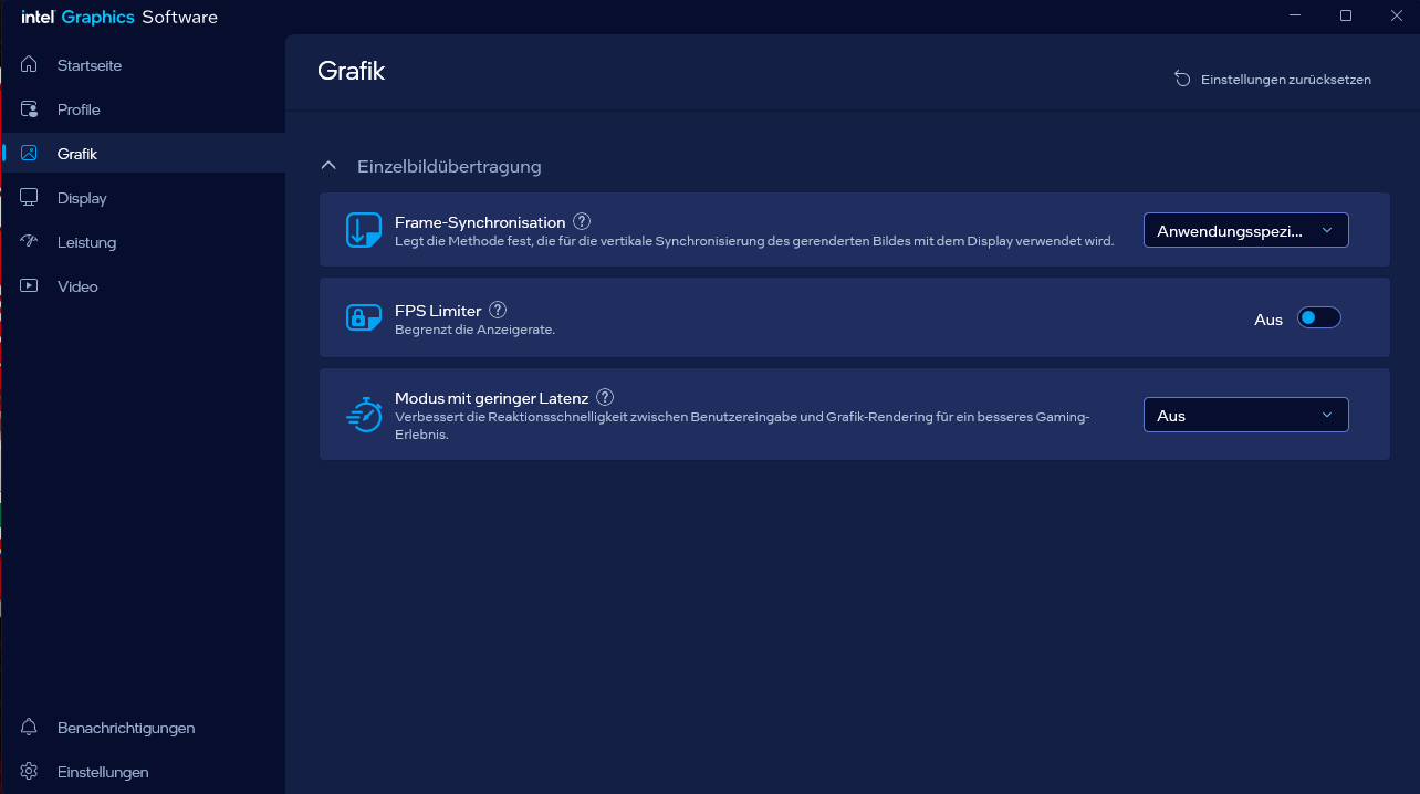

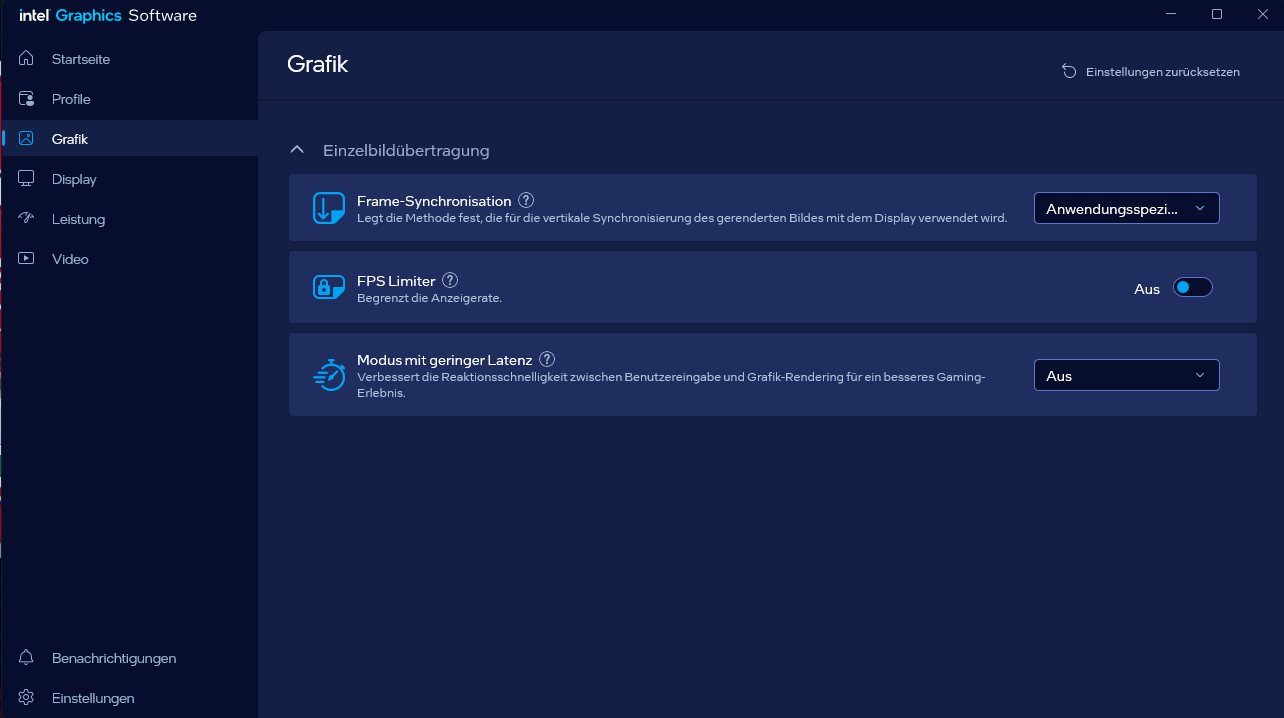

Mir ist aufgefallen dass die Verwendung von Intels "Modus mit geringer Latenz" ( An, An + Boost ) im Treiber oder im Spiel sich negativ auf die FPS auswirkt ( Ruckler, FPS drops etc. )
Reaktionen: 407SW
Hi @McFly76
Das Problem hatte ich auch schon auf Reddit gelesen, daher habe ich die Funktion ausgeschaltet...

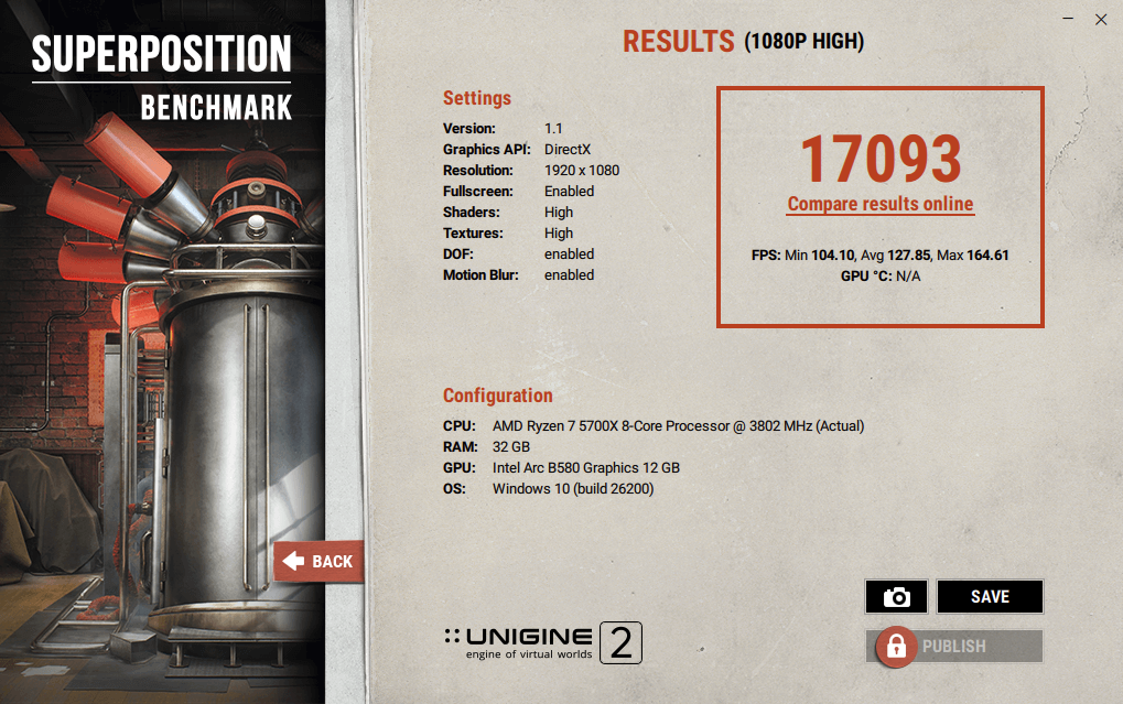

Hallo ggf. hilft es VSync abzuschalten.
Zum Vergleich siehe Anhang. Zu WoW Classic kann ich nichts beitragen.
Bildschirmfrequenz 60Hz
