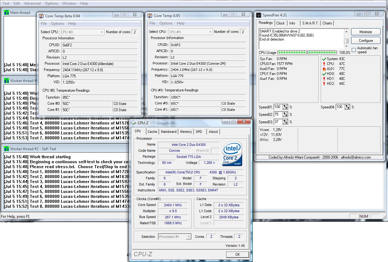

jetzt hab ich ram auf 800 mhz gesetzt.. mein fsb auf 266 erhöht.. bei nem multi von 9 macht das 2,4 ghz..
dazu hab ich dann mal prime laufen lassen und nen screenshot für euch gemacht.. jetzt hoffe ich, dass ihr mir sagen könnt.. ob mein board und die cpu schon an ihre grenzen stoßen, oder ob ich da noch was machen kann! und wenn ja, wie? :) danke für alles im vorraus..
MfG Karsten:)

also ich würde mal auf die Temperaturen achten.. Wenn es jetzt im Sommer noch wärmer wird, also so ca. 30 Grad, dann hast du ein prob, wenn jetzt schon 65 Grad nach Prime sind (gut Prime macht ne hohe auslastung, aber spiele haun auch rein)..
Ich würde bei eventuellen sysabstürtzen immer auf die temps achten.. oder einfach noch einen gehäusekühler einbauen.

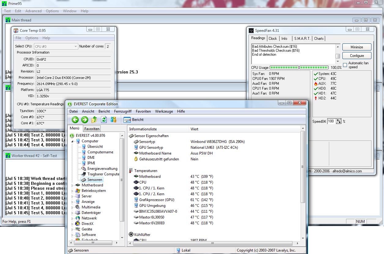

bin jetzt bei 290 mhz fsb, multi 9 und knapp unter 800 mhz beim ram...
auf dem standard vcore..
unter vollast durch prime95 erreich ich nun folgende temperaturen:
CT0.94: 52°C
CT0.95: 65°C - 68°C
SpeedFan: 49°C (wobei sich der fanspeed von ~1600 RPM auf ~2000 RPM erhöht hat)..
Everest 4 Corp: 48°C
kann ich irgendwie diese automatische lüfterregelung ausstellen? im bios vllt? aber unter welcher option.. vllt "CPU Internal Thermal Controll"?
bei 300 mhz fsb und sonst den gleichen einstellungen, bootet vista schon nicht mehr! wie soll ich jetzt vorgehen?

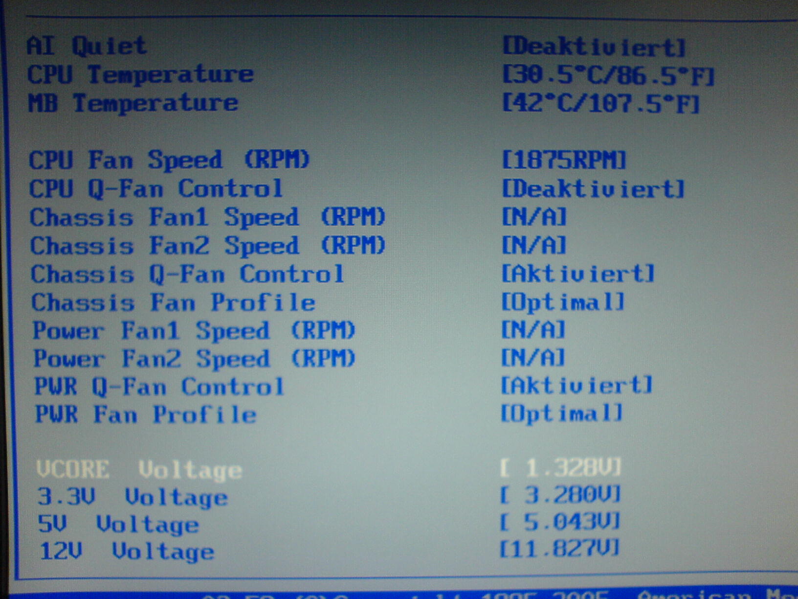

lüftersteurung ist aus!:) der läuft jetzt durchgehend auf ~1900 RPM!
was genau bedeuten die einstellungen EIST und C1E? und was bewirken sie?

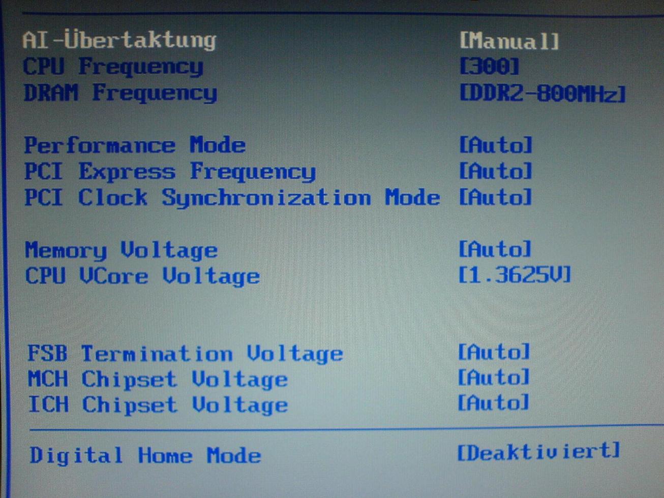

also ich bin jetzt bis 295 MHz FSB * 9 multi..

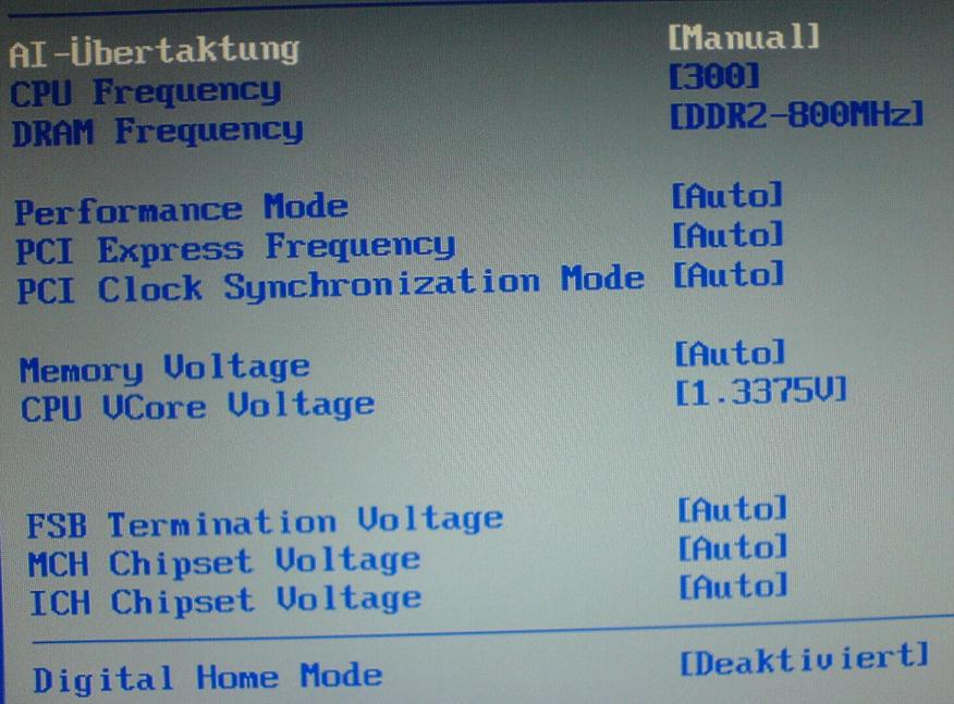

bei vcore war "auto" eingestellt.. ich hab als "standard-vcore" jetzt einfach mal 1,3250 V genommen, ich hoffe das ist richtig!
jetzt bin ich auf 300 MHz FSB gegangen.. wobei ich dann auch 800 MHz beim RAM einstellen konnte! :) immer noch 1,3250V.. und er stürzt beim starten der programme im autostart ab!
dann hab ich die vcore auf 1,3375V erhöht.. und es hat zuerst geklappt.. nach 5 min. ist er dann aber auch beim starten von speedfan abgestürzt!..
eine erhöhung auf 1,3500V hat das problem auch nicht behoben! soll ich noch höher gehen?
ich würde ja gerne auf 300 MHz FSB kommen, dann läuft mein RAM wieder auf den normalen 800 MHz! :)

EIST und C1E sind zum automatischen Absenken des Multi bzw. der Spannung unter IDLE. Das kann beim Overclocking zu Problemen führen, deshalb sollte man es abstellen.
Du solltest im BIOS so viel wie möglich manuell einstellen, da die Auto-Einstellungen z.T. unberechenbar sind. Also PCIe auf 100Mhz und PCI auf 33Mhz fixen, Memory Voltage manuell einstellen und FSB-,MCH- und ICH-Voltage würde ich erstmal auf die Minimalwerte setzen.
Zudem solltest du mal überprüfen, ob die reale VCore mit der eingestellten übereinstimmt. Es kann sein, dass dein Board etwas undervolted. Die reale Spannung findest du im Hardware Monitor (BIOS) bzw. in CPU-Z. Diese Werte sollten nicht über 1,4V sein. Am besten natürlich so niedrig wie möglich. Bei meinem E4400 reichen reale 1,32V für 3,2GHz. Dafür muss ich aber im BIOS 1,3875V einstellen.

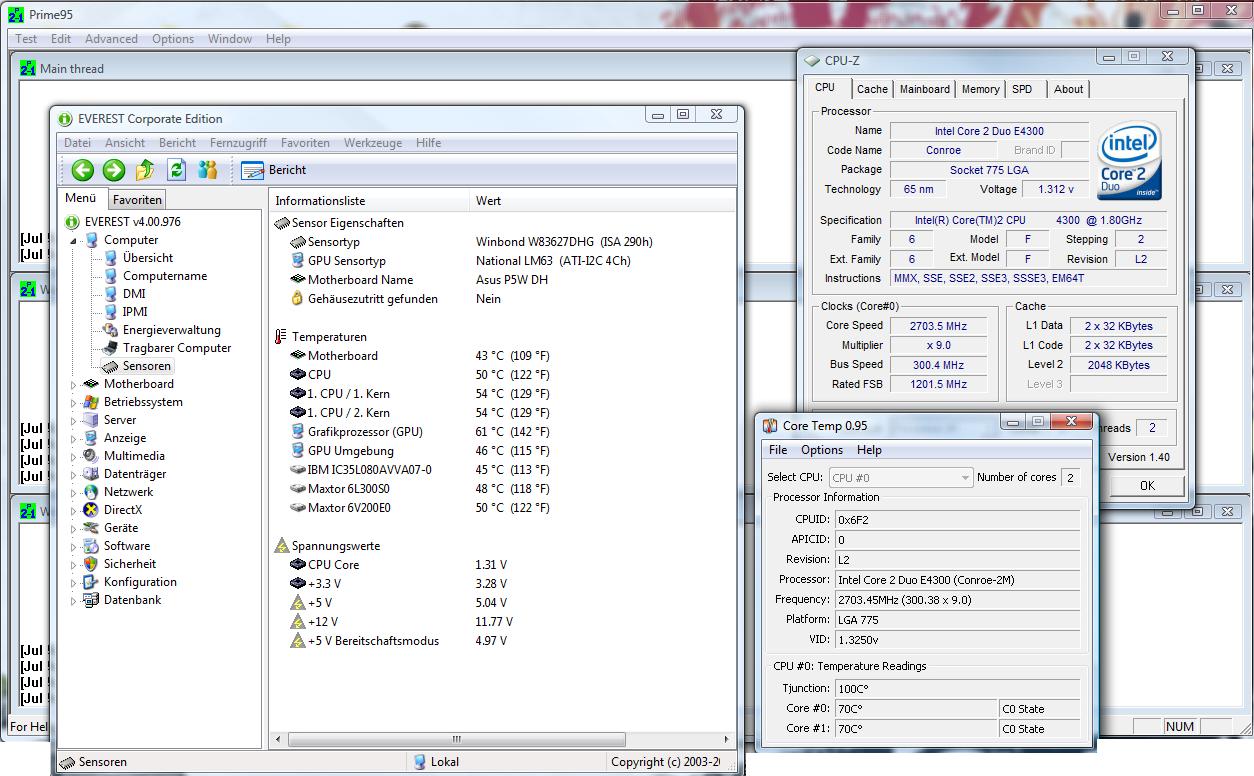

du hattest recht.. es waren nur 1,2V bei einer 1,325V einstellung...
ich die vcore nochmal angehoben.. auf 1,3625V! bei der einstellung im BIOS, wird bei CPU-Z und dem Hardwaremonitor erst der vcore von 1,325V angezeigt!
mit dem vcore läuft der bis jetzt auch schon 10 min. ohne probleme unter vollast bei prime95.. und das bei 300 MHz FSB * 9 multi :D
aber die temps sind jetzt wohl wirklich mein problem.. 70°C bei Core Temp 0.95 ist ja mehr als zuviel, oder? ..

Die Temps sind völlig im Rahmen. Das Maximum liegt bei 60°C für die CPU-Temp. Außerdem lesen einige Programme zu hohe Werte aus.
Am besten testest du, welches die niedrigste VCore ist, mit der die CPU stabil läuft. Vielleicht geht's ja auch mit weniger Spannung, denn die VCore geht im Gegensatz zum Takt quadratisch in die Temperaturentwicklung ein.
Außerdem empfehle ich dir die anderen BIOS-Werte ebenfalls manuell einzustellen. Natürlich solltest du nur die Einstellungen ändern, wo du weißt, was sie bedeuten.
..die sind ganz sicher in ordnung? in anderen foren wird gesagt, dass core temp 0.95 das einzige programm sei, das einen E4300 richtig auslesen könne.. und alle anderen, niedrigeren temps der anderen programme falsch wären! ich weiß nicht was ich denken soll^^
also bei 300 MHz fsb * 9 multi ist 1,3625V vcore (was dann ca. 1,325V vcore bei cpu-z und im hardwaremonitor entspricht) der erste wert bei dem alles stabil ist.. aber leider auch heiß (siehe letzte screenshots).. sobald ich runter geh mit der vcore (nächst kleinerer wert 1,3375V) bei gleichem fsb u.s.w. kann ich windows nicht starten! :( also müssen es bei nem 300er fsb wohl 1,3625V sein..
