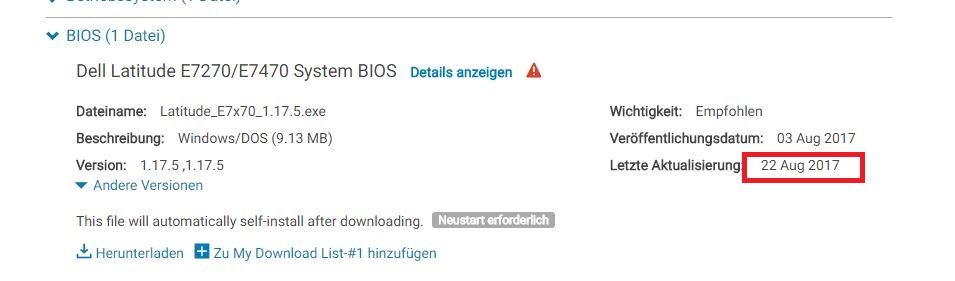

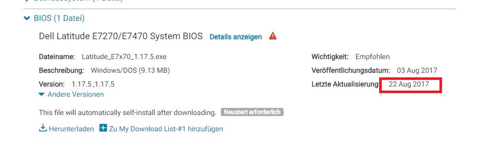

siehe screen anbei, eines E7470 mit Intel Chipsatz.
Letztes Bios Update (welches keinerlei IME Updates beinhaltet)
genug beleg?
Du kannst gern beim Support noch mal anrufen kann dir gern den STag geben, die wissen von gar nichts

den Satz hab ich tatsächlich überlesen... Bios Update ist damit raus
Ah du dachtest wegen dem neuen Fehler. Nein da ist noch nichts.
Abwarten auf Stellungnahme. Das alte wurde ja recht gut gefixt.

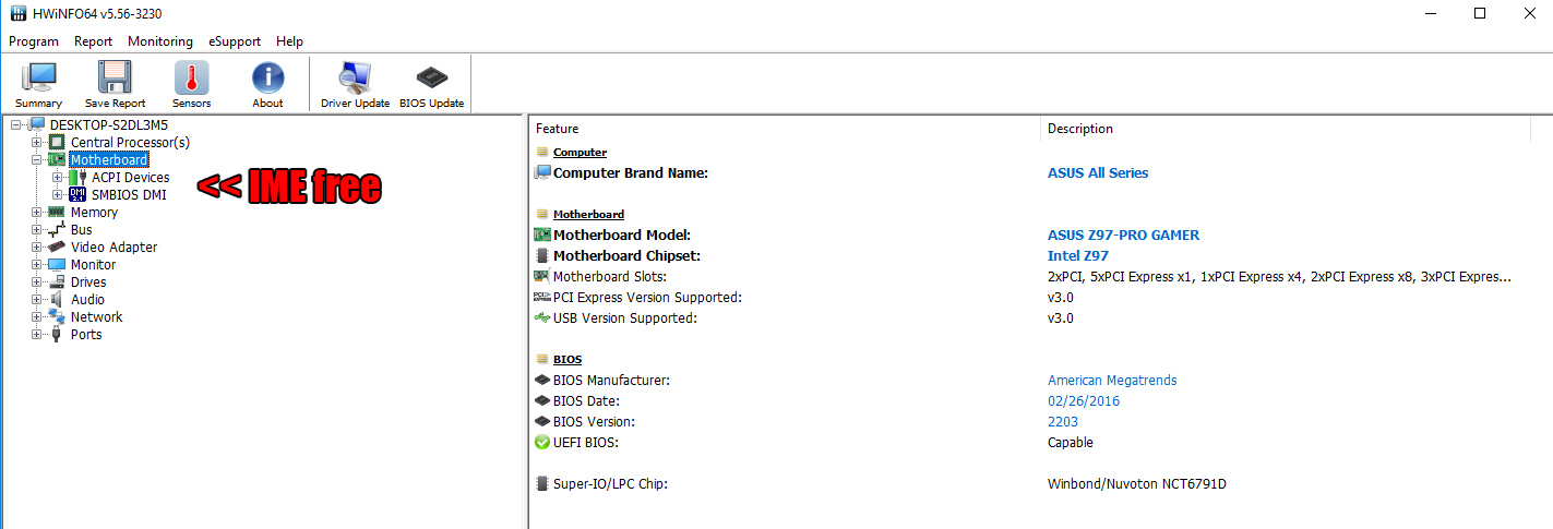

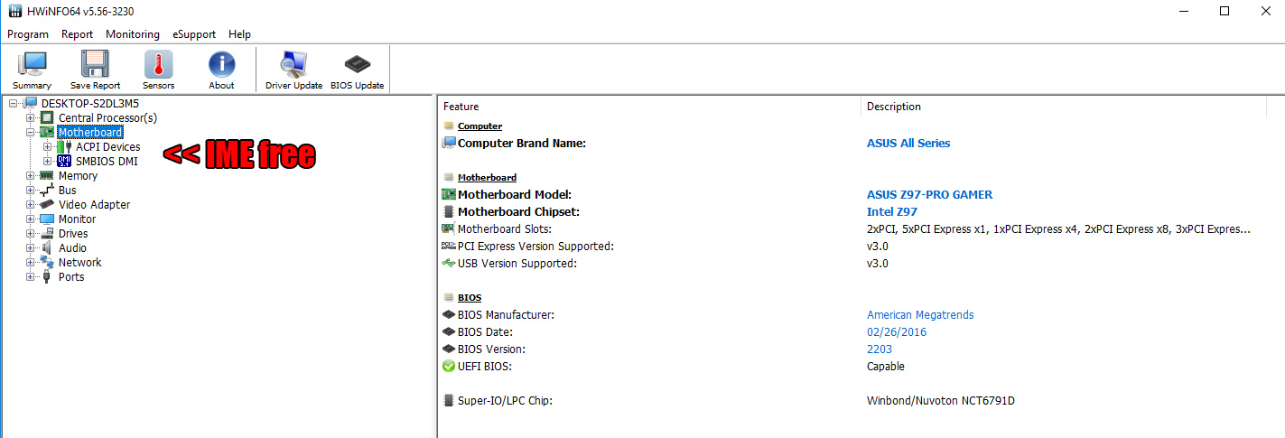

schaut dann so aus:
Selbstverständlich auf eigene Gefahr, lieber vom Fachmann machen lassen.
Ich hätte übrigens noch keinen Nachteil bemerkt. Im Gegenteil, mein Eindruck ist das System läuft etwas schneller.
