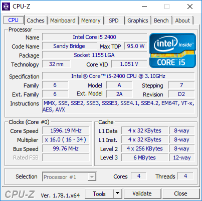

ich wolte fragen ob ich meine CPU(Intel Core I5 2300)übertakten kann. Ich habe nämlich gehört, dass man auch Non-K CPUs übertakten kann. Aber mit einer bestimmten Multiplikator Grenze.
Meine Frage ist nun ob ich sie wirklich übertakten kann.(Ich hab im BIOS keine Übertaktungseinstellungen. Desshalb muss das ganze unter Windows geschehen.)

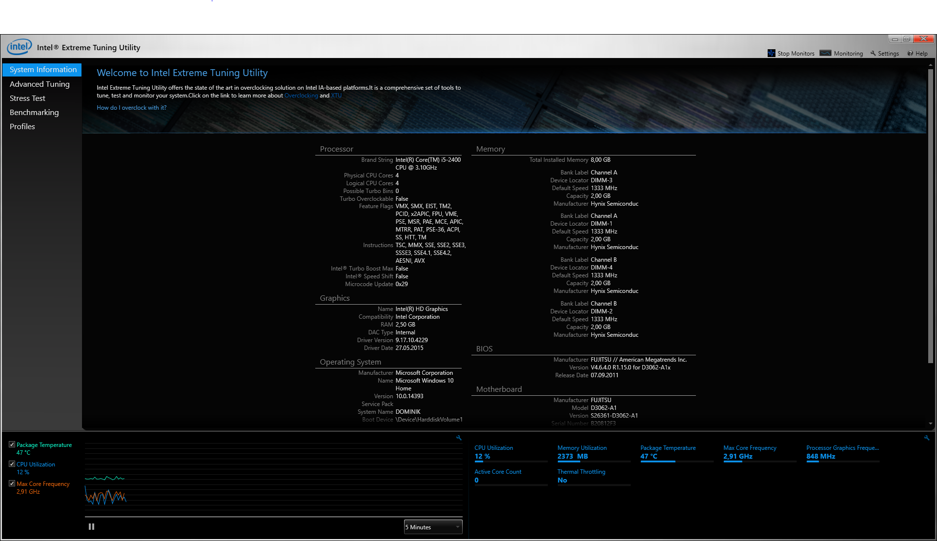

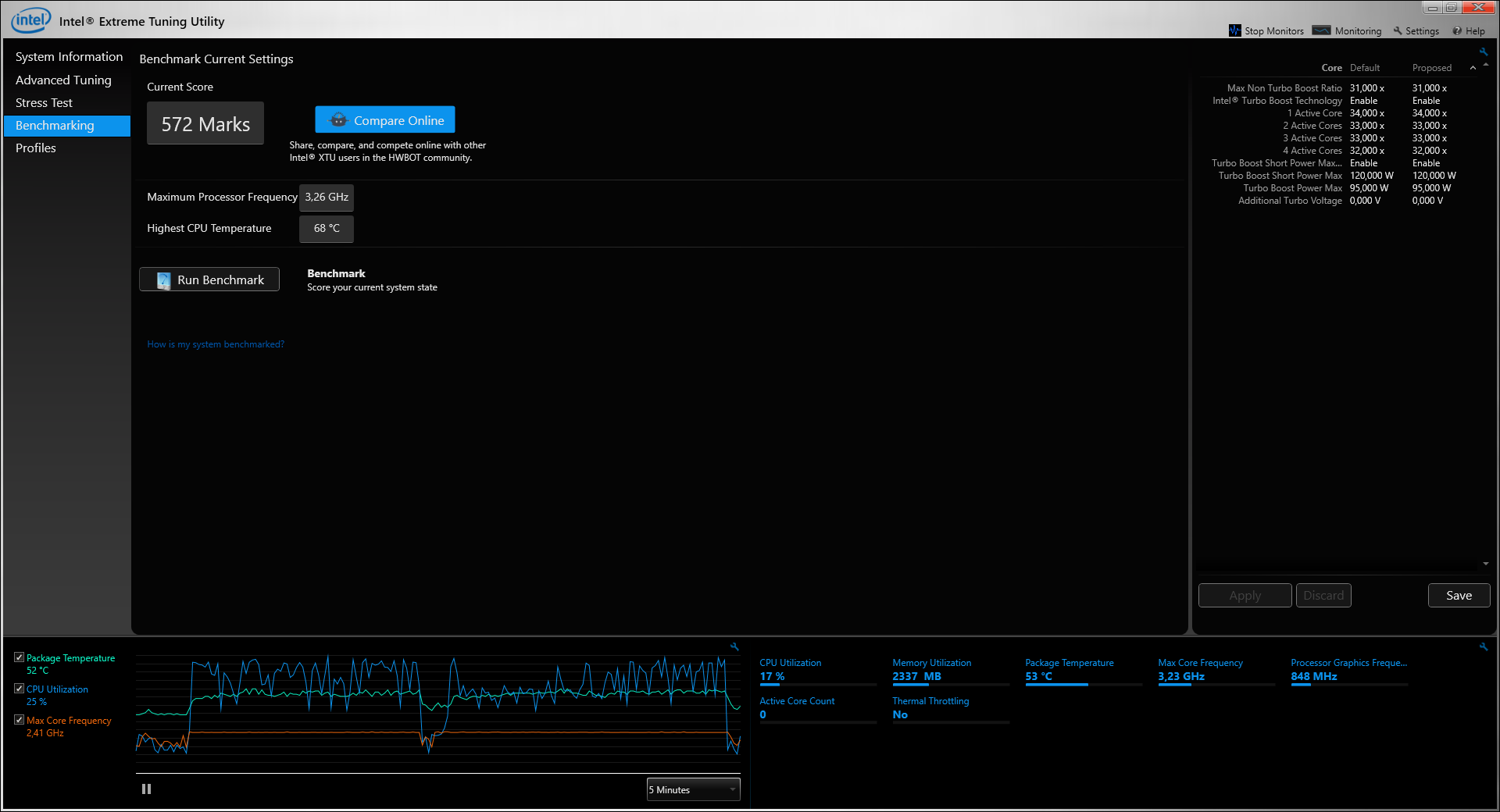

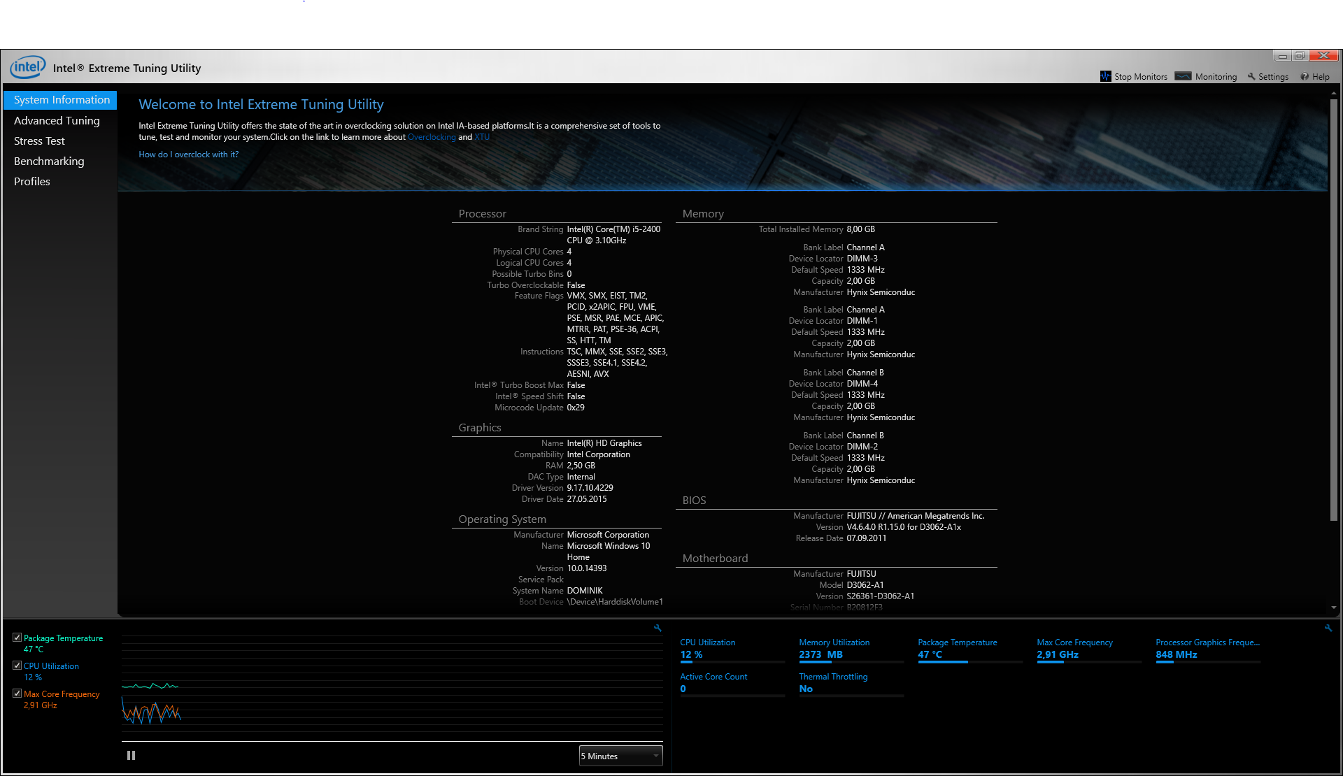

Ich hab schon manche tools brobiert wie z. B.: Intel Extreme Tuning Utility. Aber der übertaktunges-Teil ist ausgegraut. Desshalb brauche ich ein anderes Übertaktungstool oder es gibt einen Trick, den ich noch nicht kenne, um keinen ausgegrauten Bereich zu haben Bzw. dort Übertaktungen vorzunehmen.
Mein System:

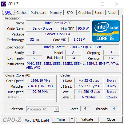

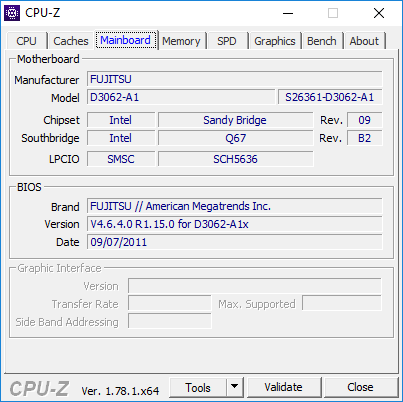

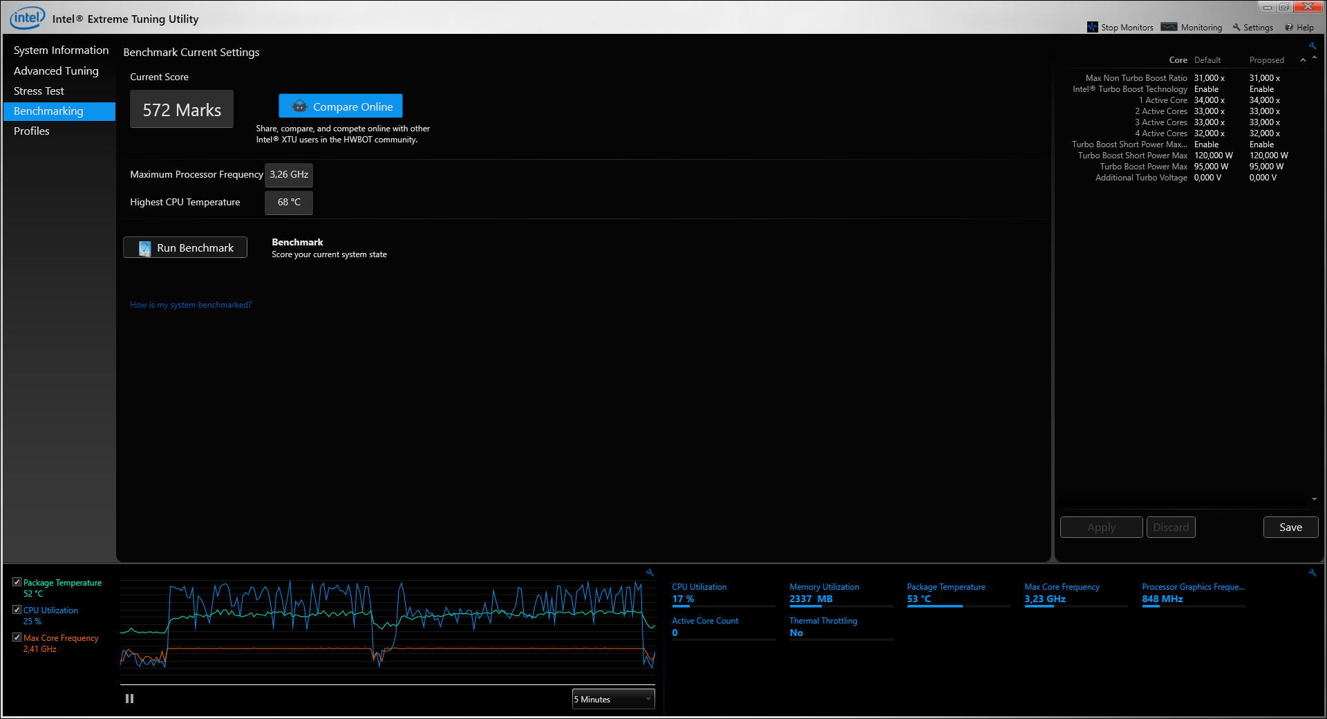

Da ich nicht genau wieß welche Angaben ihr braucht habe ich bilder von cpu z und Intel Extreme Tuning Utility gemacht.

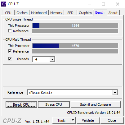

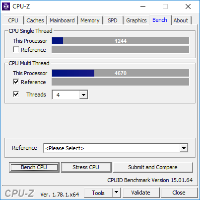

Hab hier 2 mal Benchmarking hintereinander gemacht:

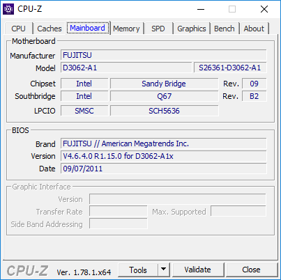

Die CPUs sind im Rahmen des Turbos ja im Multiplikator frei. Wenn das Board da allerdings nichts bietet, sehe ich da keine gescheite Möglichkeit. Busclock gehe ich absichtlich nicht näher drauf ein.
Mit einem Z/P Mainboard ja, 400MHz. Auch maximaler Turboboost auf allen Kernen. Und Anhebung des BCLK um 2-3MHz auch.
Aber alles dieses kannst du mit diesem OEM Mainboard nicht.
geht mit deinem mainboard leider nicht. nur mit p oder z boards. und dann auch nur 400mhz + ein wenig mittels bclk + turbo. soviel schaut bei sowieso nicht raus...
Selbst wenn du den den Turbotakt dauerhaft um 400 MHz erhöhen kannst wird dir das kaum was nützen. Die paar % sind fürn Arsch und ein Tropfen auf dem heißen Stein.

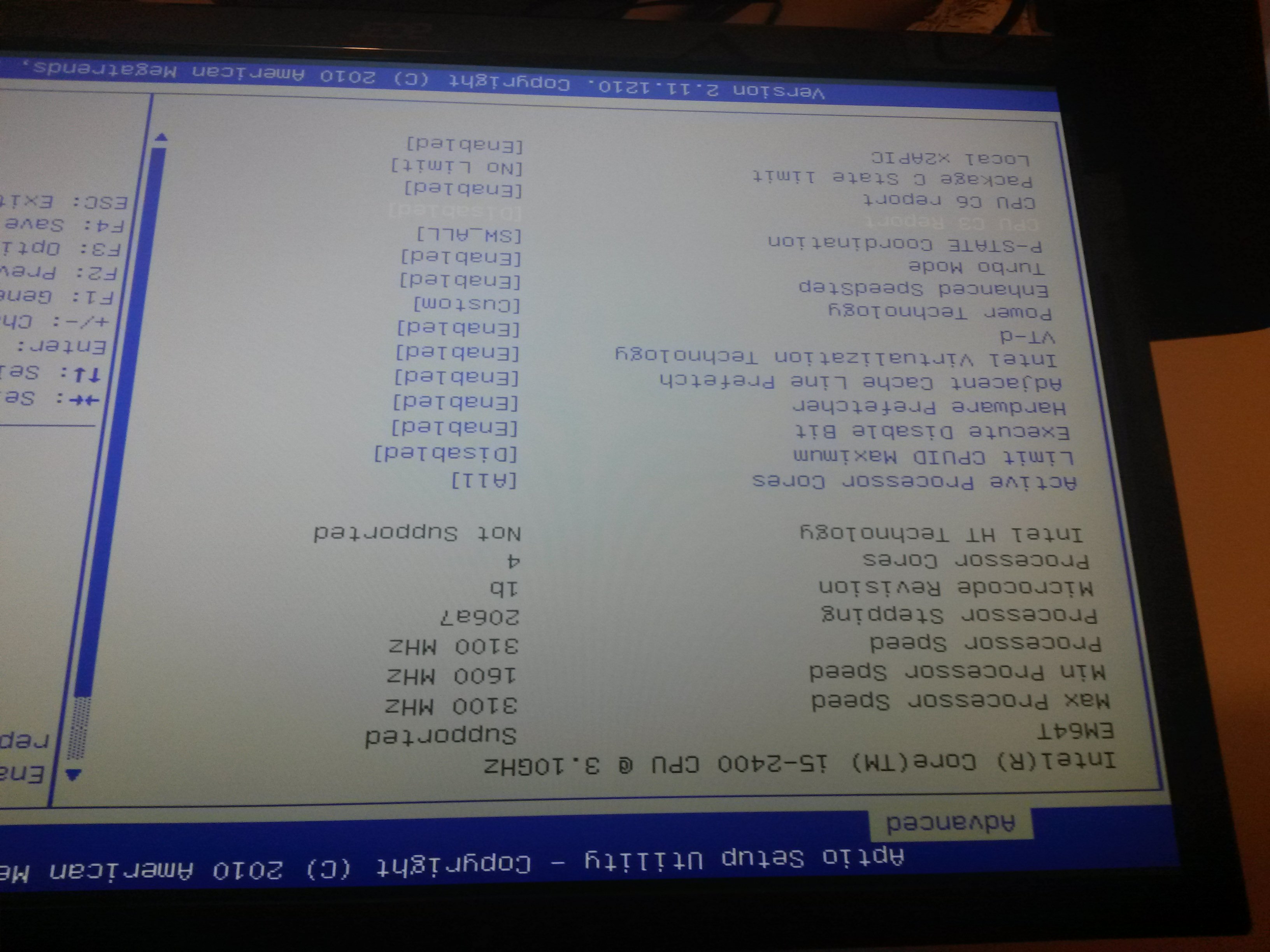

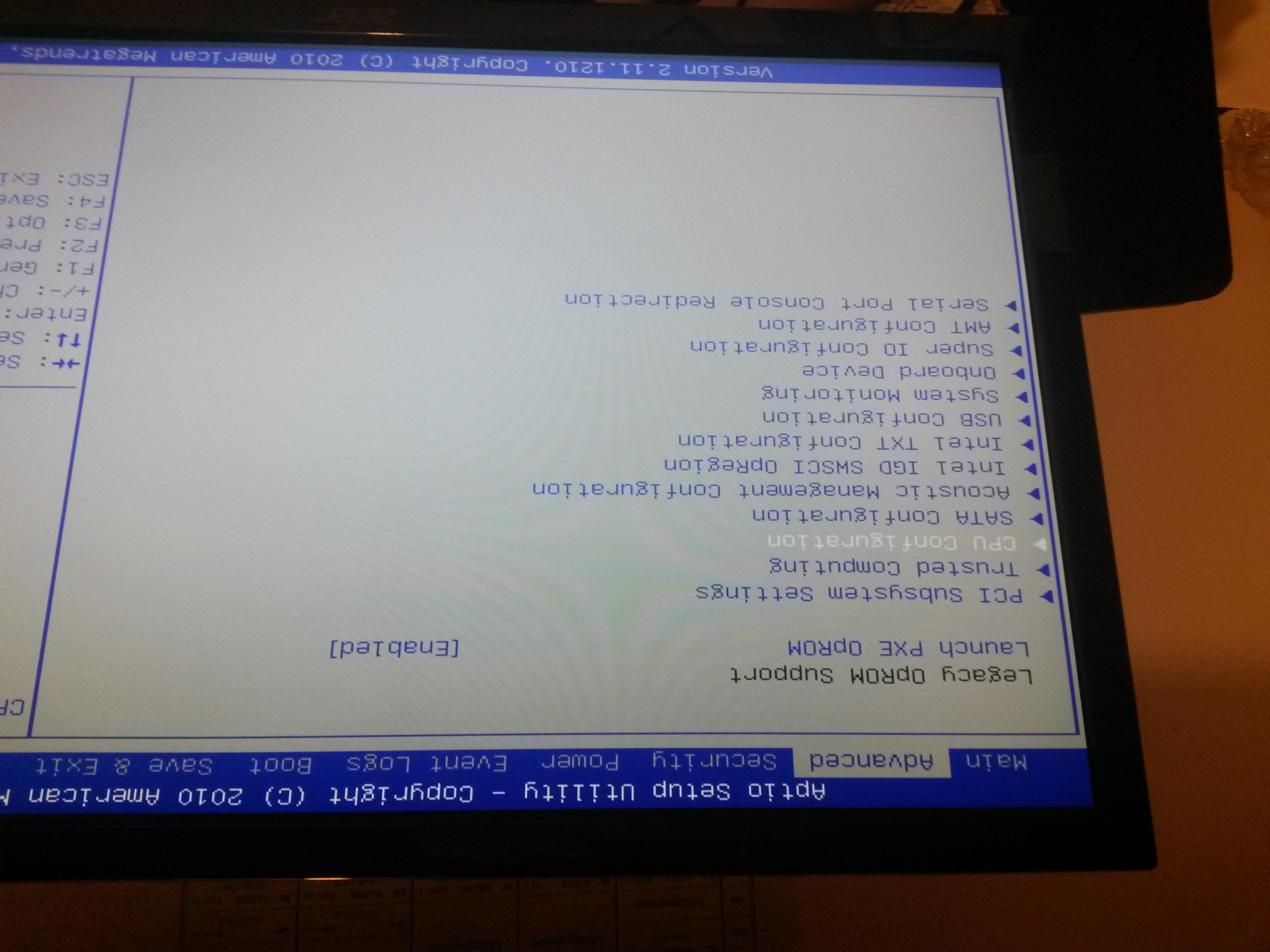

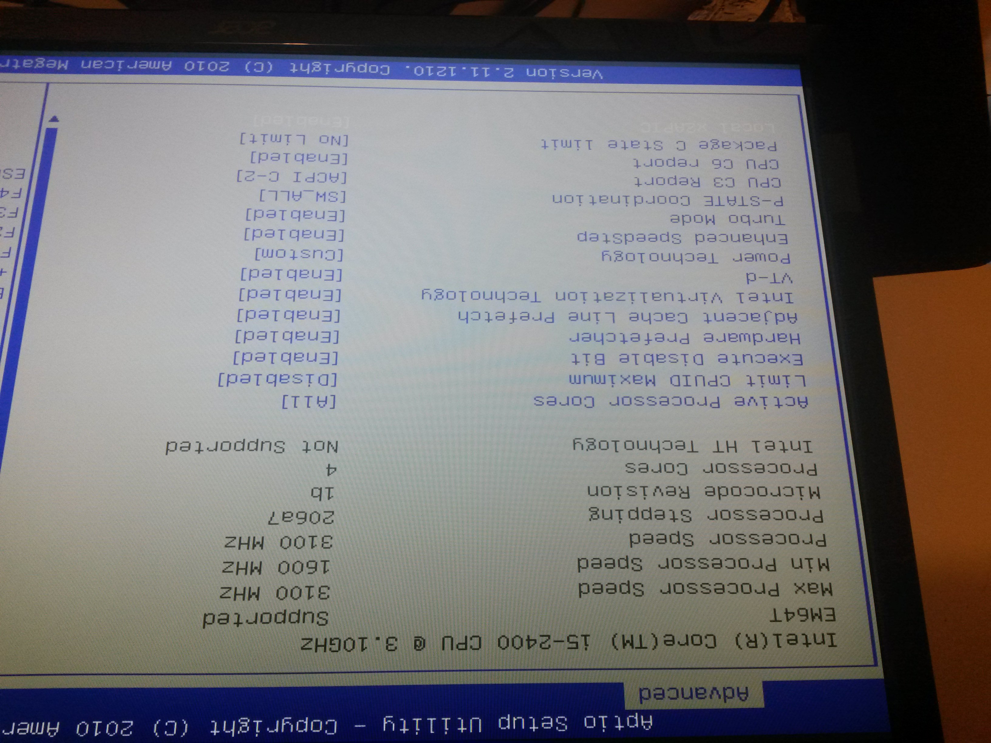

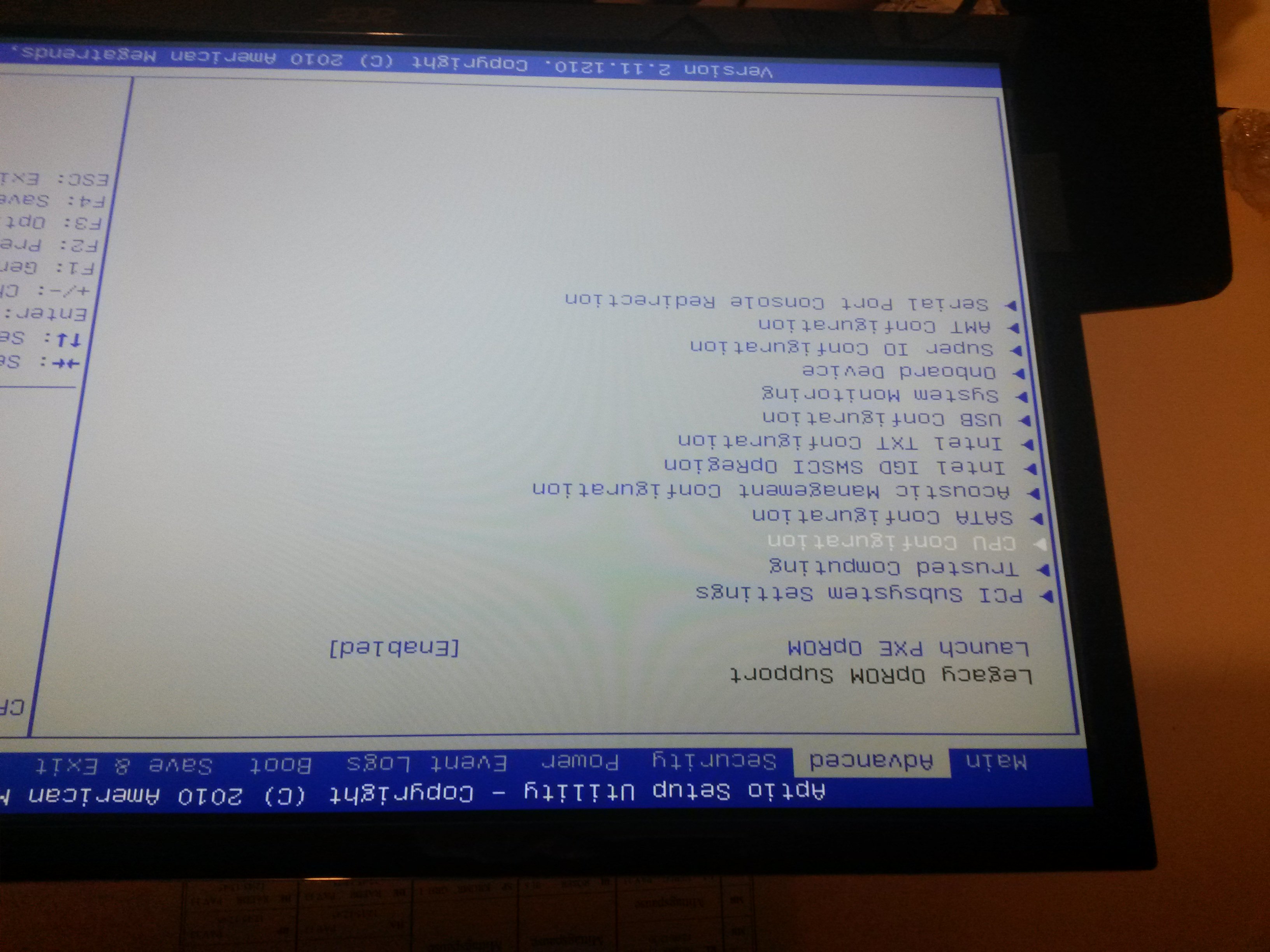

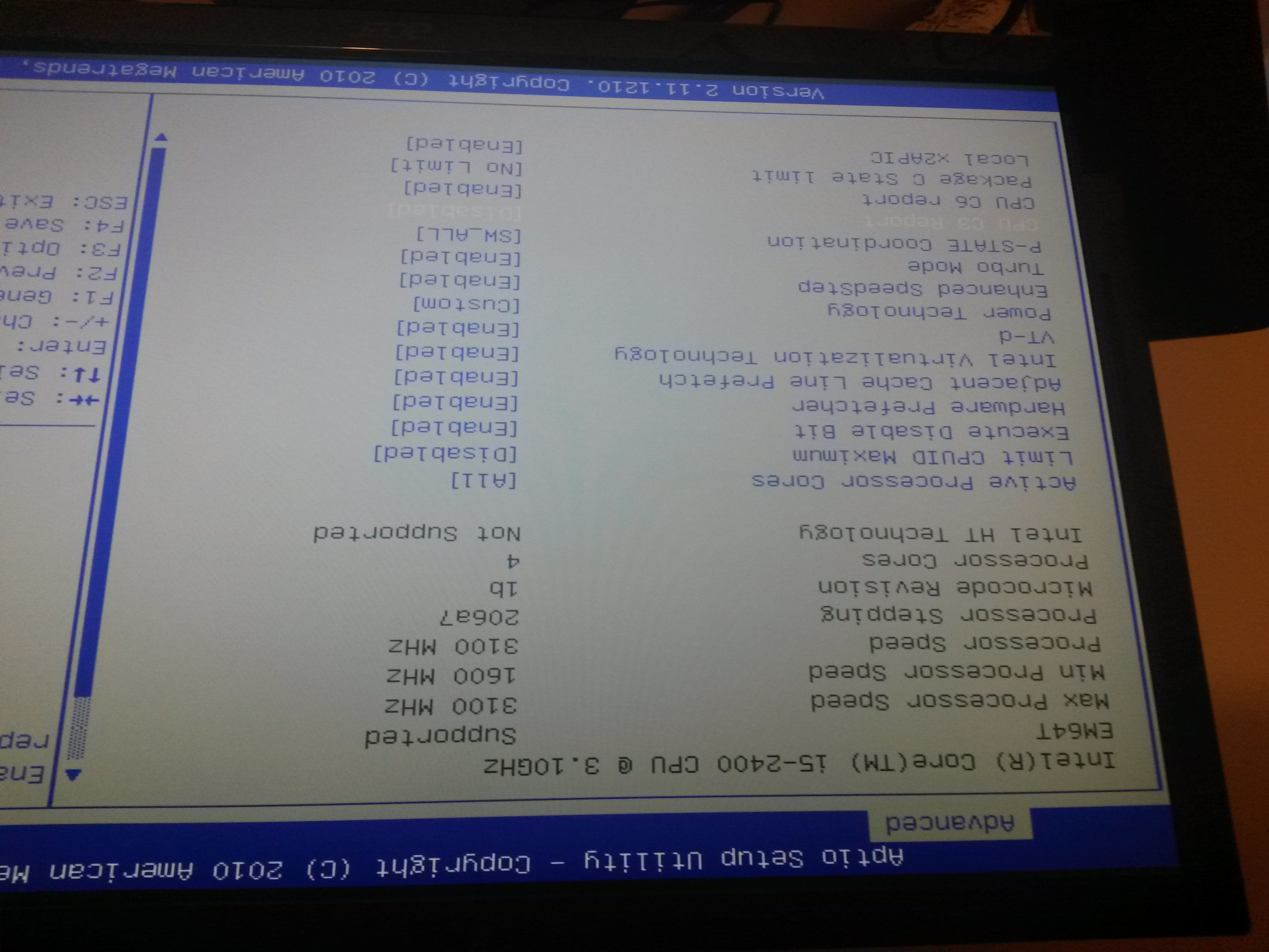

Welche Einstellung soll ich wählen oder soll ich in ein anderes Menü vom BIOS gehen um Lüfter einzustellen?[

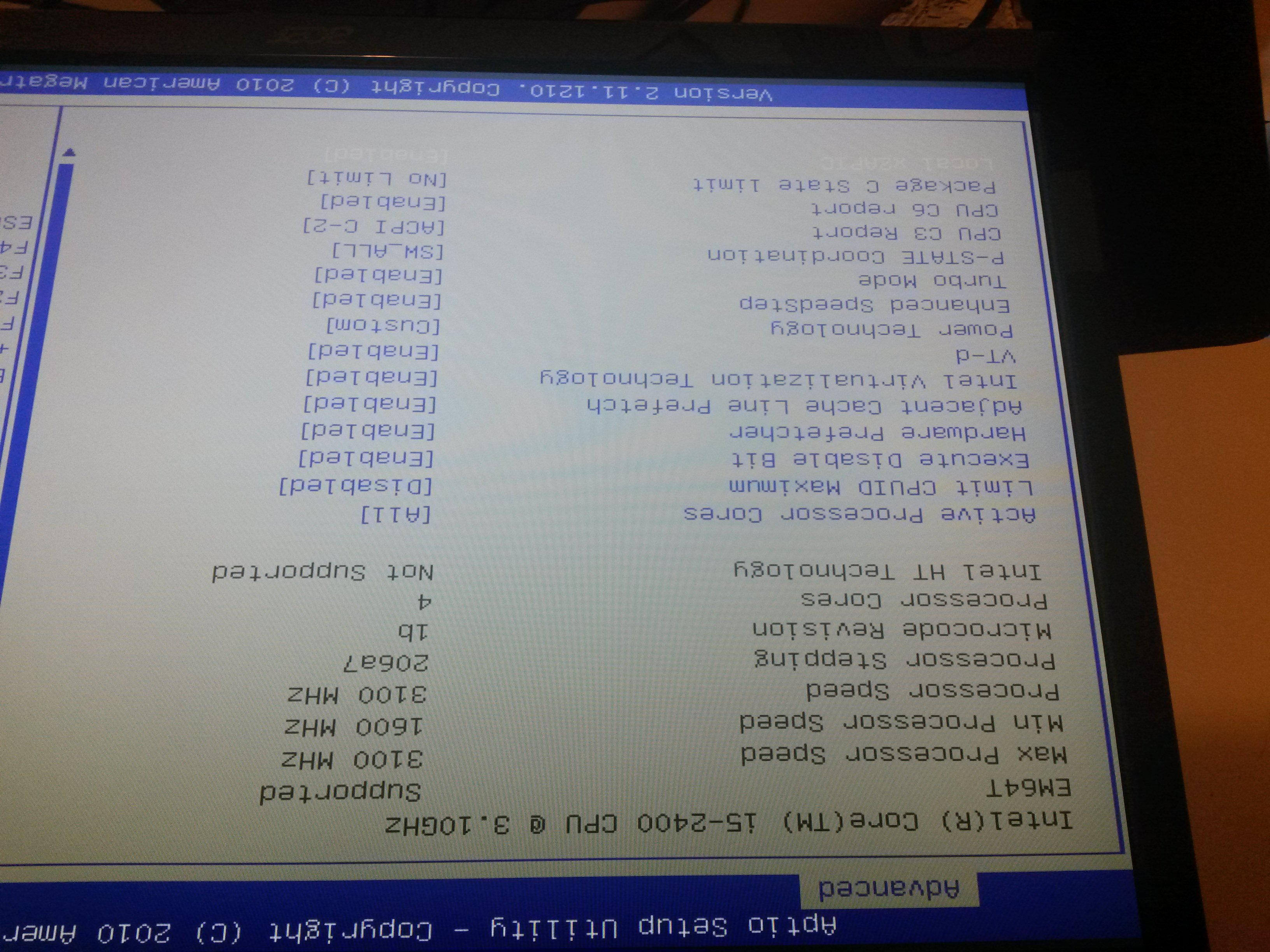

Hier noch mal was unter CPU Config ist:
sry das die Bilder falsch herum sind. Hab die mit meinem Handy direkt reingestellt und da haben sie sich gedreht:(

zur lüftersteuerung bei deinem mainboard: kann leicht sein, dass bei deinem mainboard nichts einzustellen ist. ist halt so bei so OEM-Boards, dass die einstellmöglichkeiten sehr begrenzt sind.
und noch mal zum oc bei deinem jetzigen system: bitte investiere nicht in eine neues board bei deinem akutellen system. das bringt kaum was und ist nur sauteuer. oc ist generell zur zeit nicht wirklich attraktiv. könnte sich aber im frühjahr mit amd ryzen ändern. da könntest du ja überlegen, dir ein neues system zu bauen. dann kannst du auch komponenten auswählen, die sich zum übertakten eignen.
