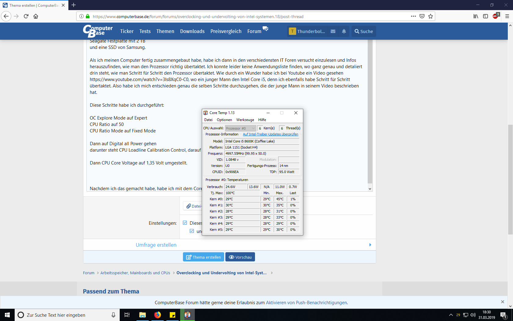

Nachdem ich das gemacht habe, habe ich mit dem Coretemp Programm festgestellt das mein Prozessor auf knapp 5000 MHz taktet. Ich blende euch unten auch ein Bild von Core Temp ein. Also wollte ich euch fragen, ob ich irgendetwas falsch gemacht habe oder alles in Ordnung ist.

Du könntest Mal testen, ob deine CPU auch stabil bei einer niedrigeren Volt Zahl läuft. Wenn ja würde das die Temperatur deiner CPU wahrscheinlich nochmal senken, aber wenn der wirklich nur 50° unter Volllast wird hut ab

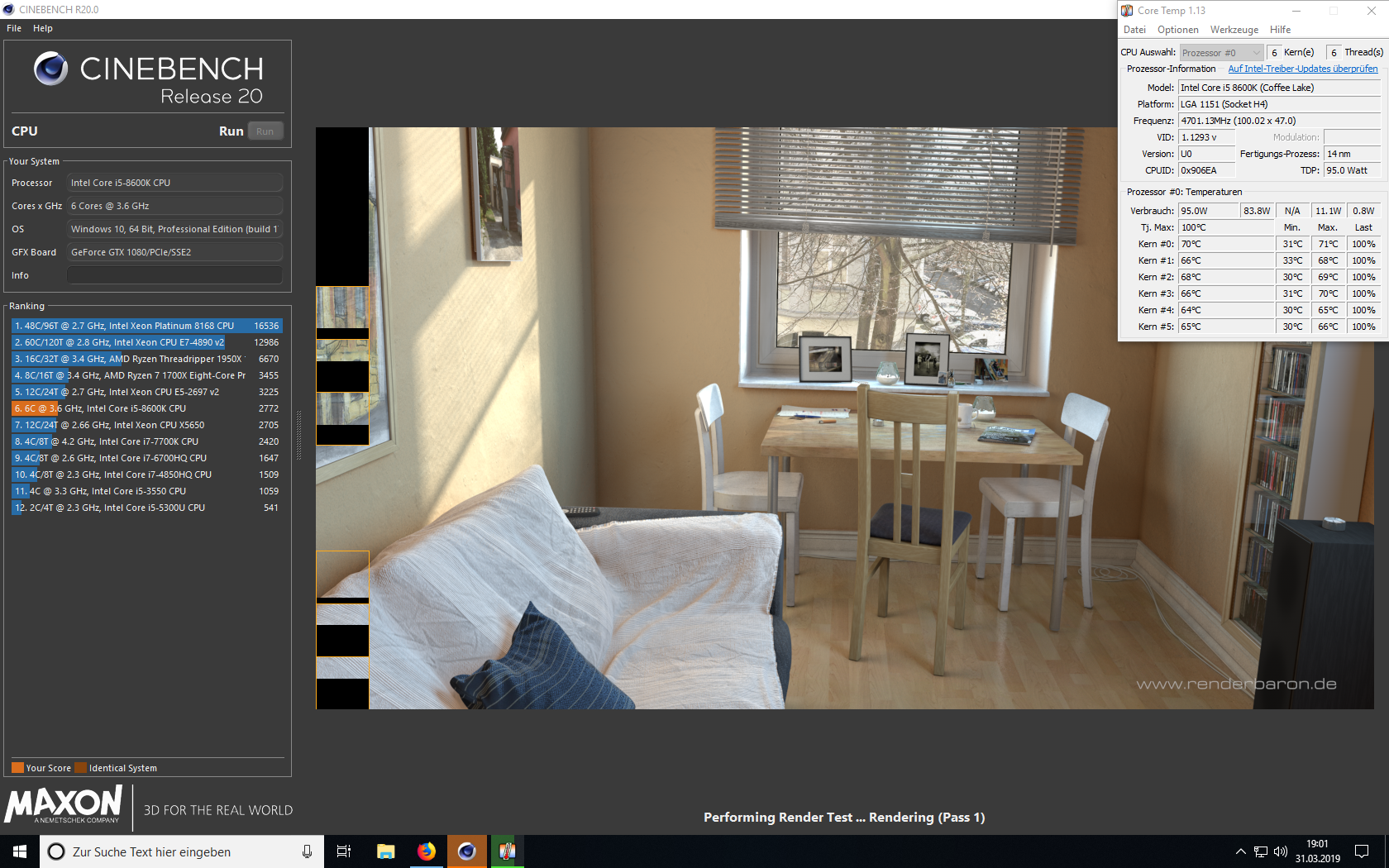

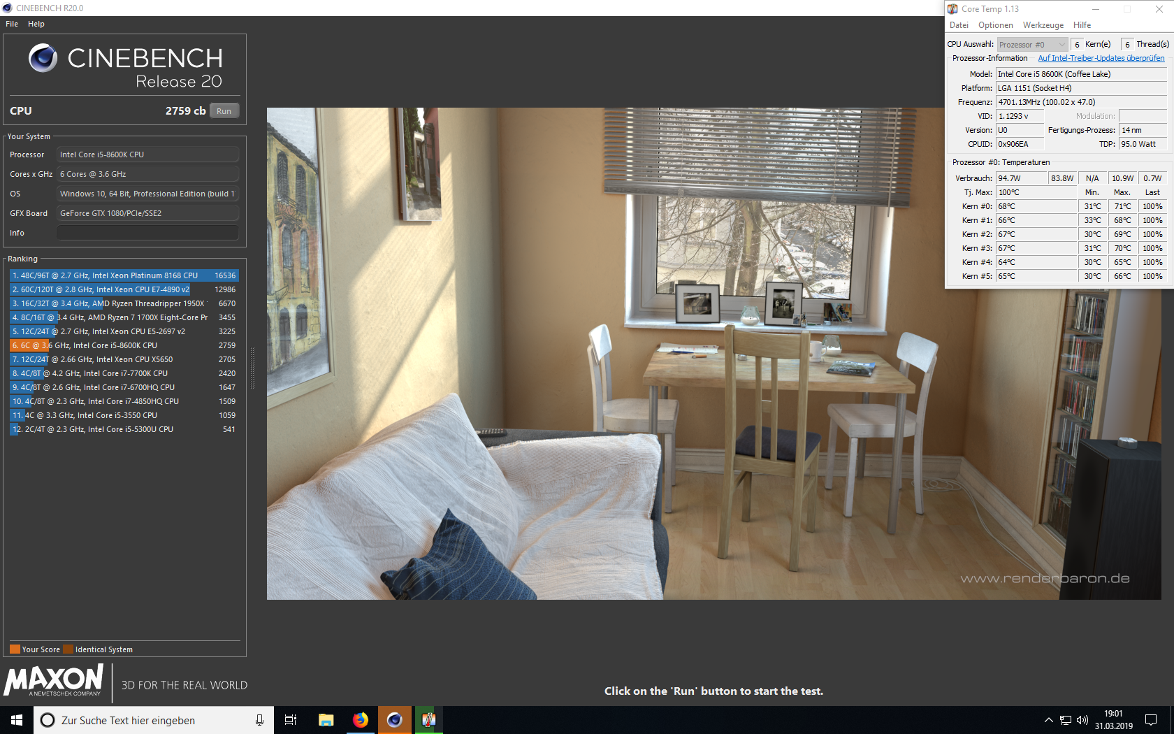

Ok ich habe Cinebench heruntergeladen und es getestet. Also entschuldigung ich korrigiere meine CPU wurde währrend des Tests nicht über 70 Grad heiß.
hier sind die Ergebnisse. Ist das In Ordnung so ?

Kannst ja mal hwmonitor installieren und die voltage über nen längeren Zeitraum aufzeichnen und dann mal den max Wert nennen

Auf dem Screenshot sehe ich aber 4,7 Ghz und nicht die besagten 5 Ghz. :)
Vielen dank für eure Beiträge. Entschuldigung .uNited, habe mich geirrt es sind 4,7 Ghz. Liebe Grüße aus Berlin.

Cinebench zum OC testen bringt nichts, da die Belastung nur sehr kurz ist.
