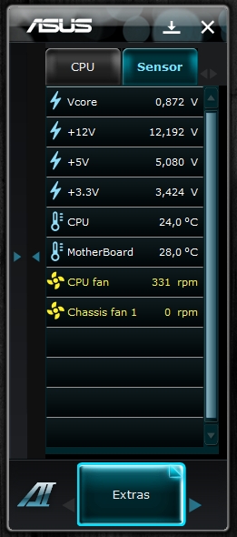

Hab das Asus Tool mal jetzt installiert und im BIOS geschaut, bei beiden kommen so ziemlich die gleichen werte raus.

ich tippe ma auf auslesefehler. AIDA64 hat bei mir anfangs auch im idle über 80°C angezeigt. unter last viel der wert dann auf den "richtigen". die neuste AIDA64 version ließt im idle nurnoch 30°C aus.
btw, wo siehst du beim asus tool einen aehnlichen wert? da steht doch 24°C ^^
