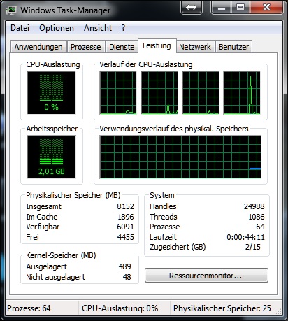

2. Das "Schleppen": Hast Du mal im Task-Manager geschaut was dann parallel noch läuft? Hast Du schon einmal Performance-Tweaks durchgearbeitet? - bspw: google - Performance / Optimierungs Guide ( Win 7 und 8 )

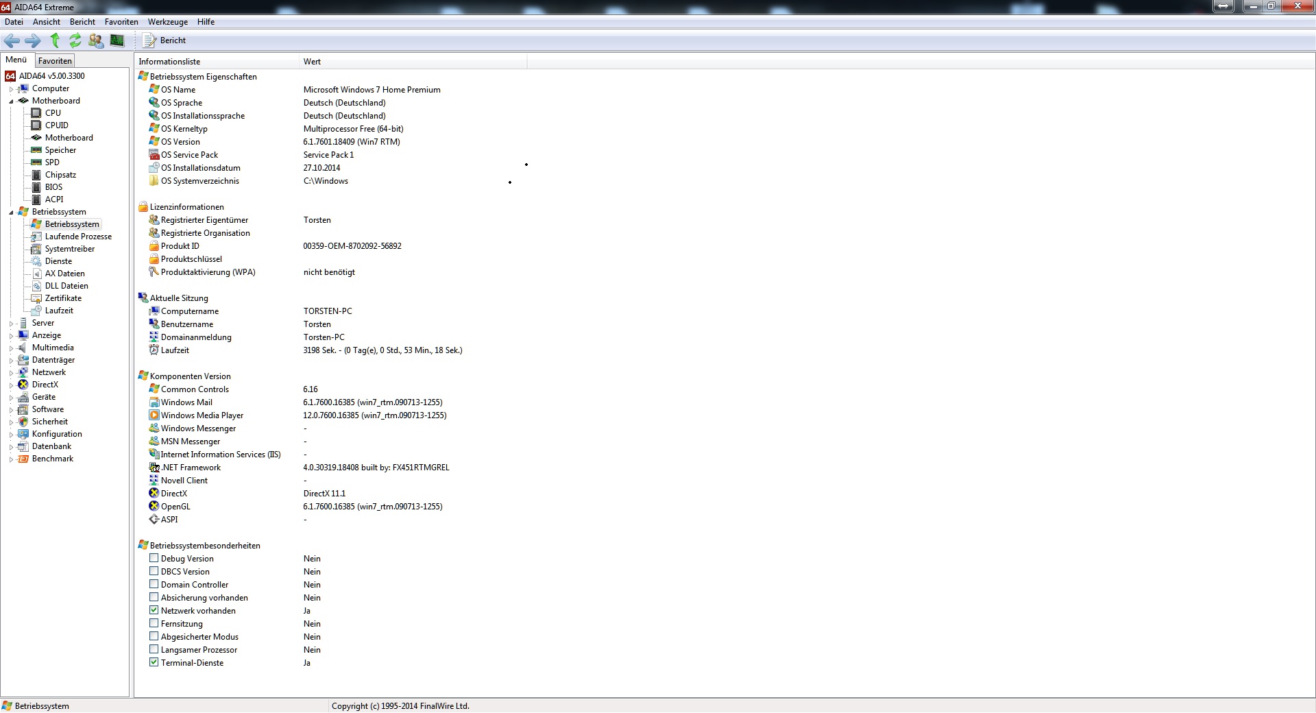

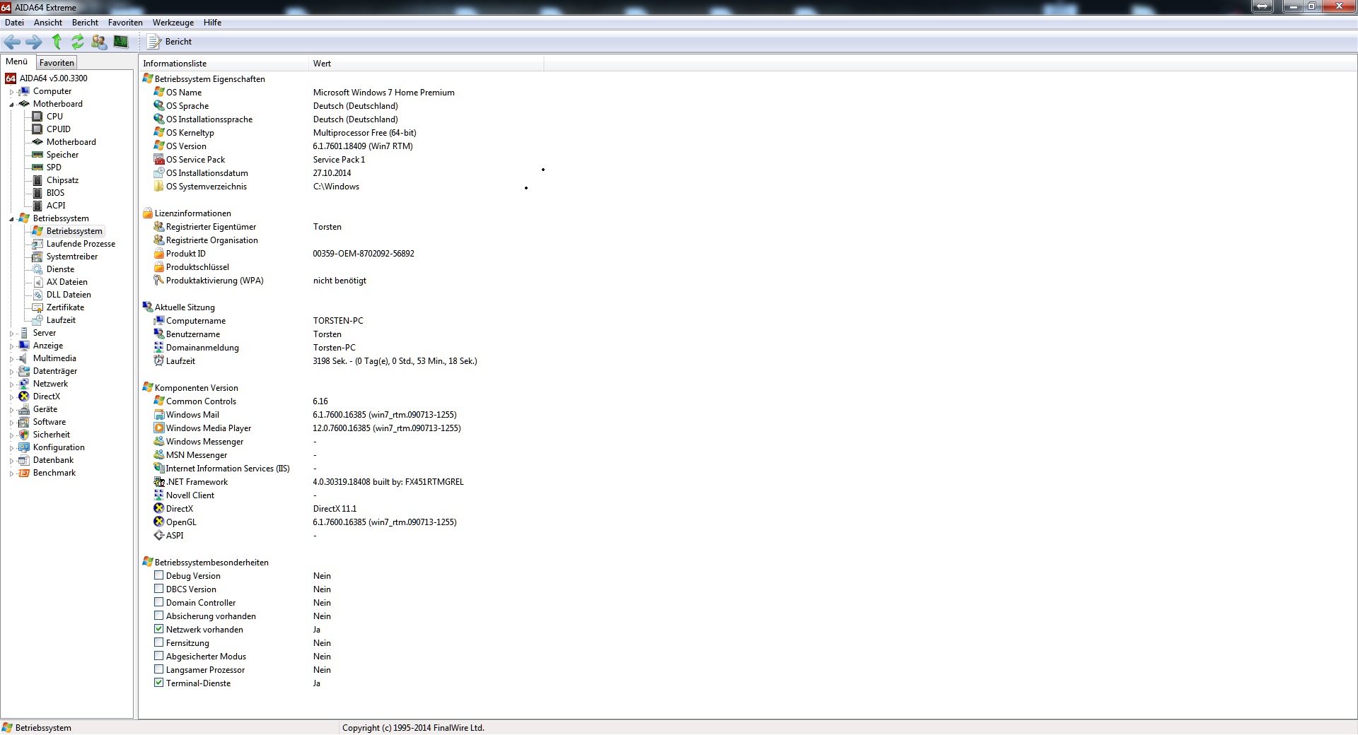

Ich habe windows 7 Home Premium 64bit Schon komplett mehrmals neu aufgesetzt Service Packs installiert , Alle Updates gemacht und Treiber von den Hertseller Seiten geholt. Gigayte und AMD/ATI.
Sobald ich aber iwas mache und dann ins Internet gehe z.b Brauch das (gefühllt) ewig bis der Browser öffnet.Das Starten dauert hier auch viel langer wie auf dem Alten mit Sockel 775 . Und das Allgemeine Arbeitsverhalten also vom Starten bis Nutzung finde ich ist hackelig weiss nicht wie ich es bescheiben soll.

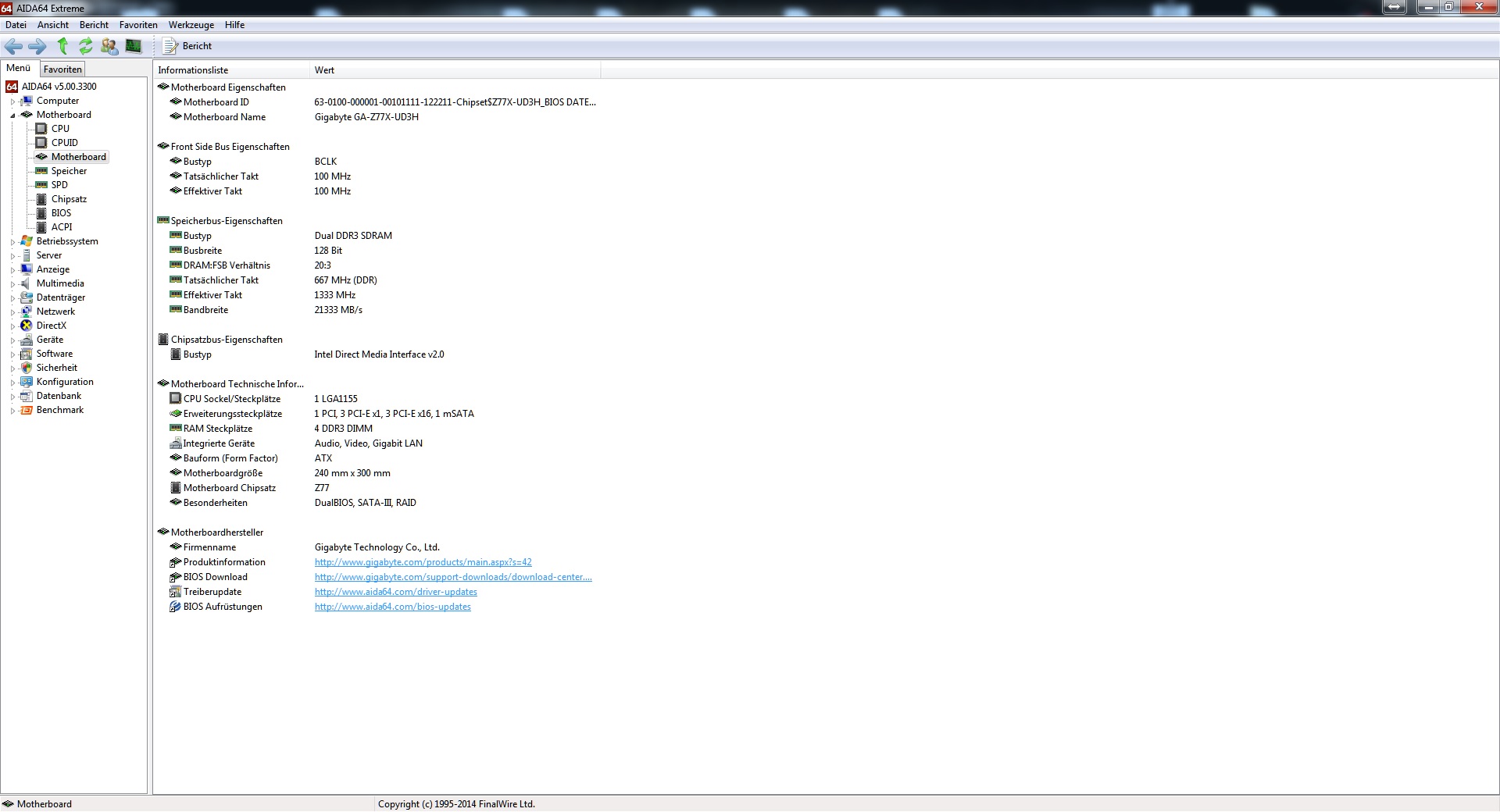

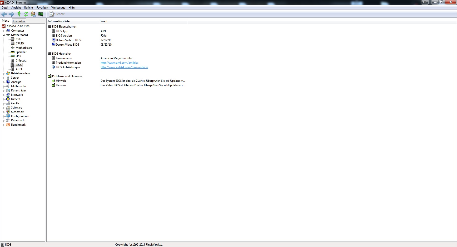

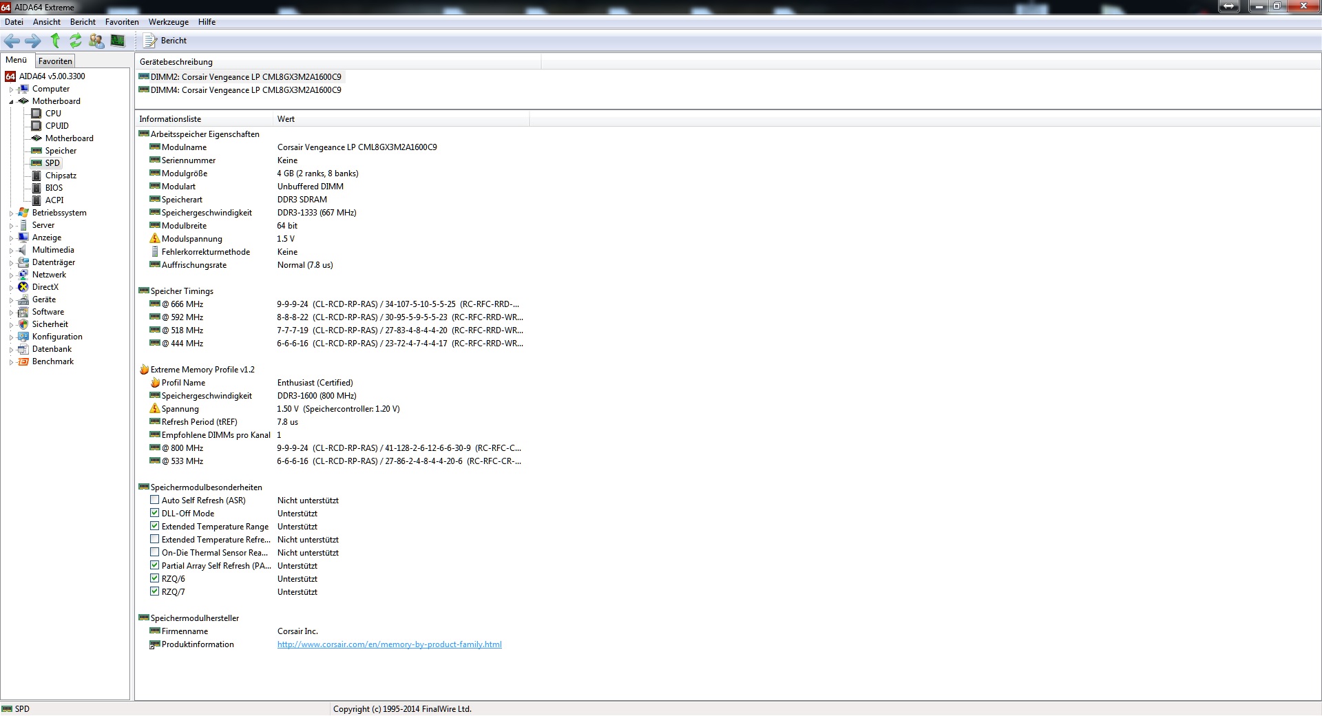

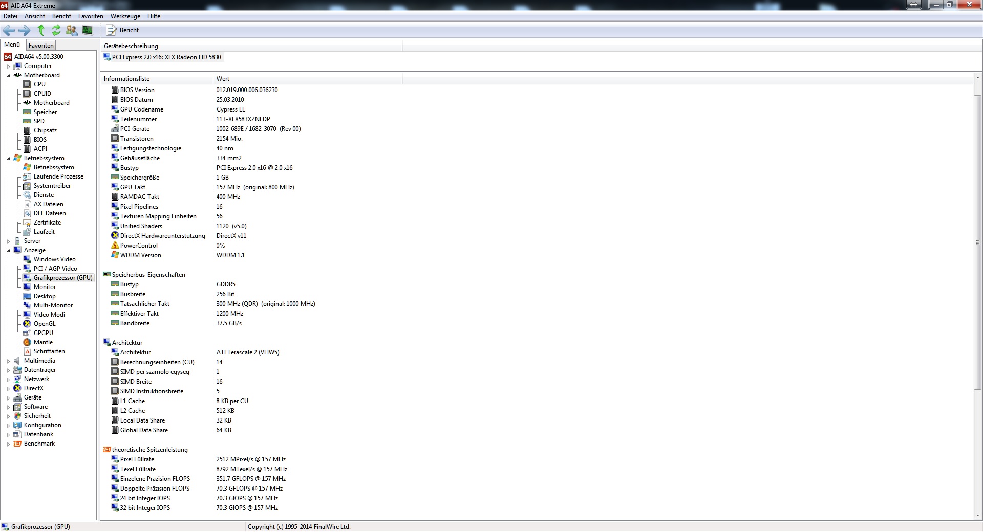

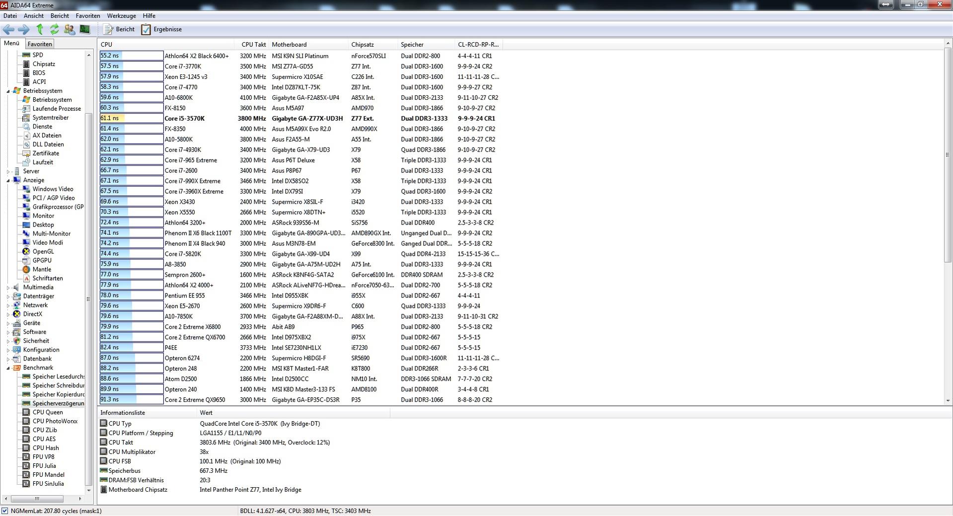

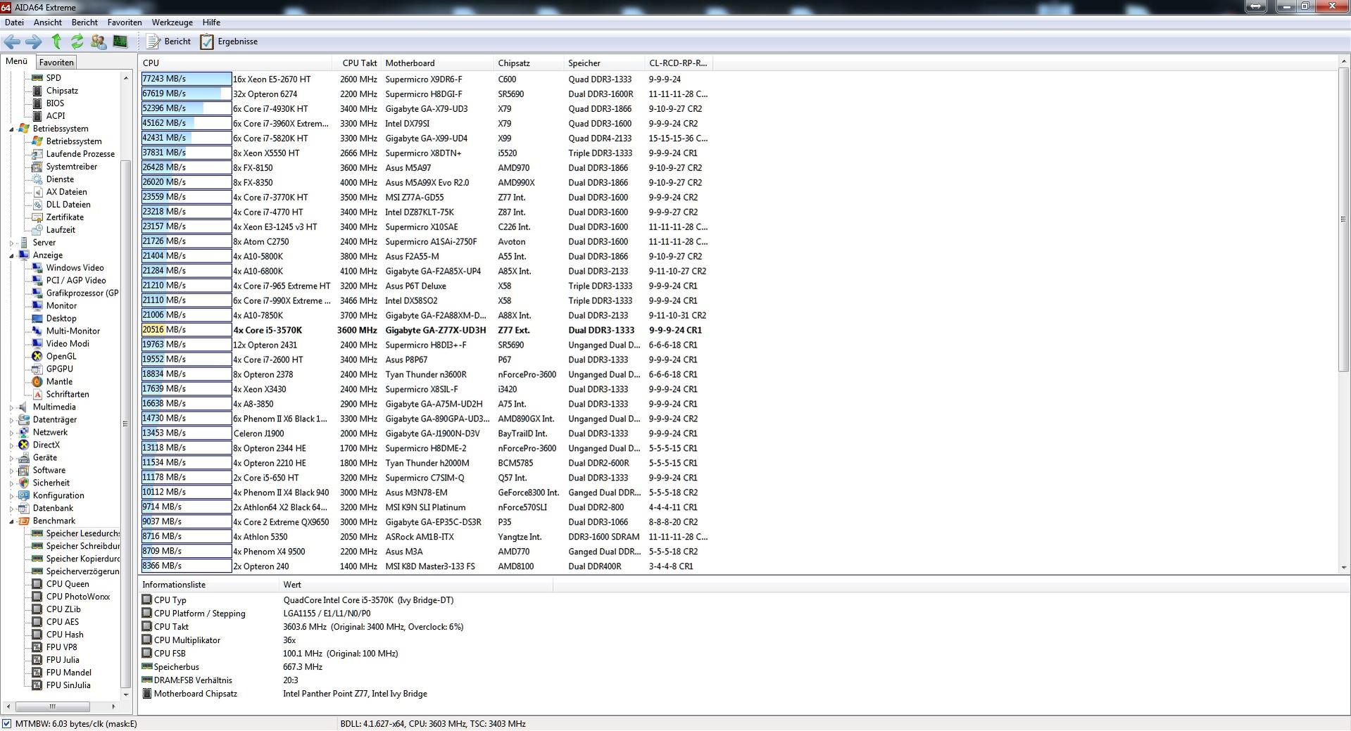

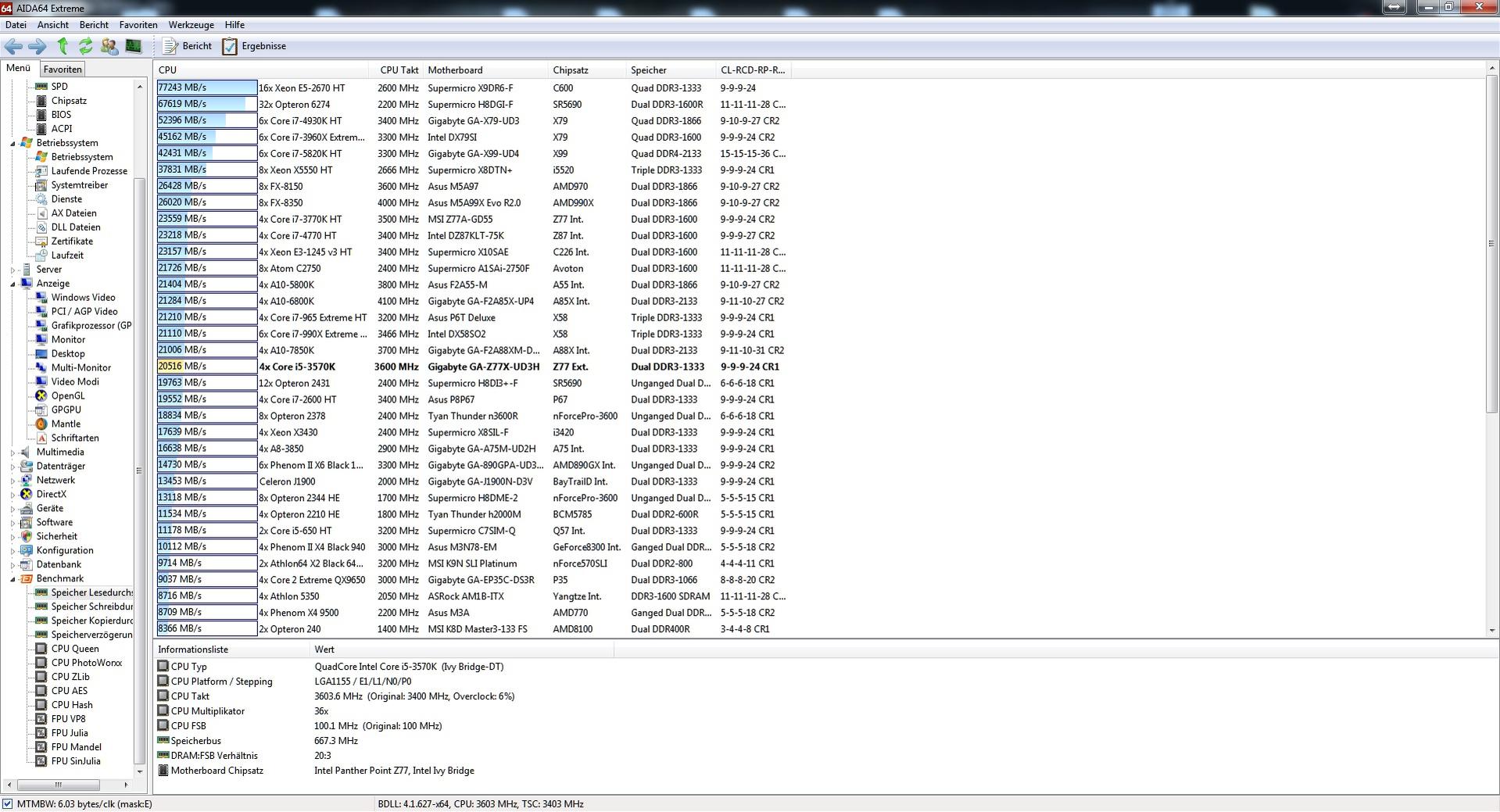

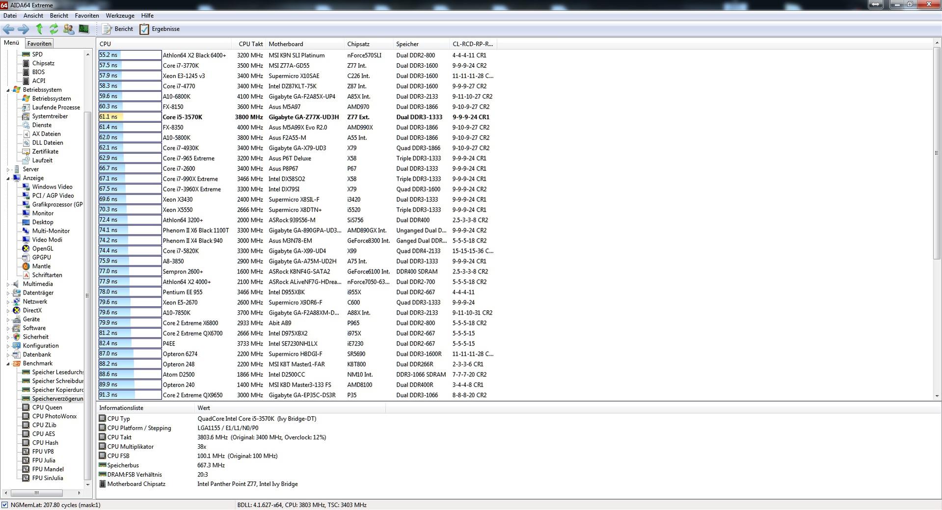

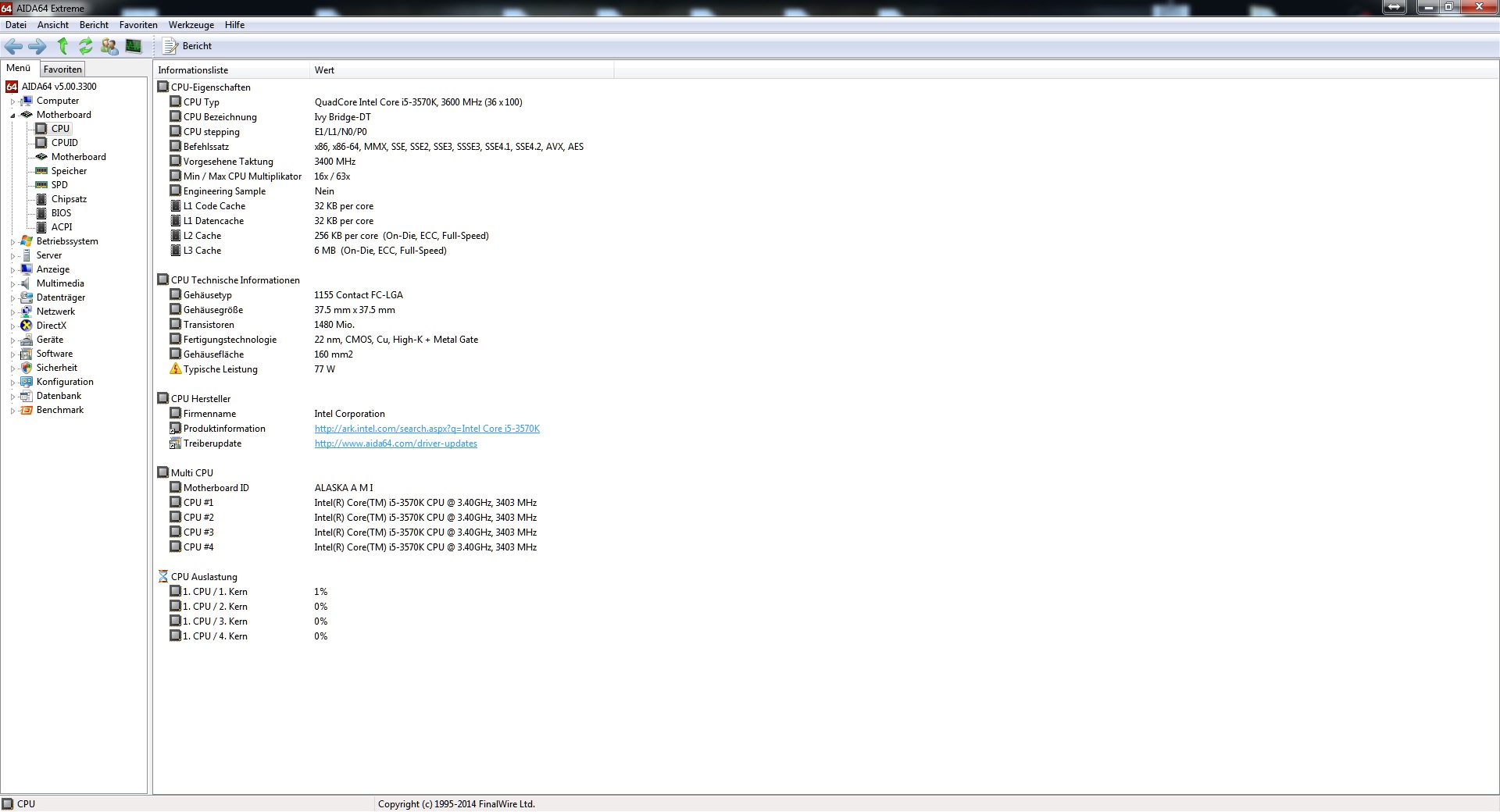

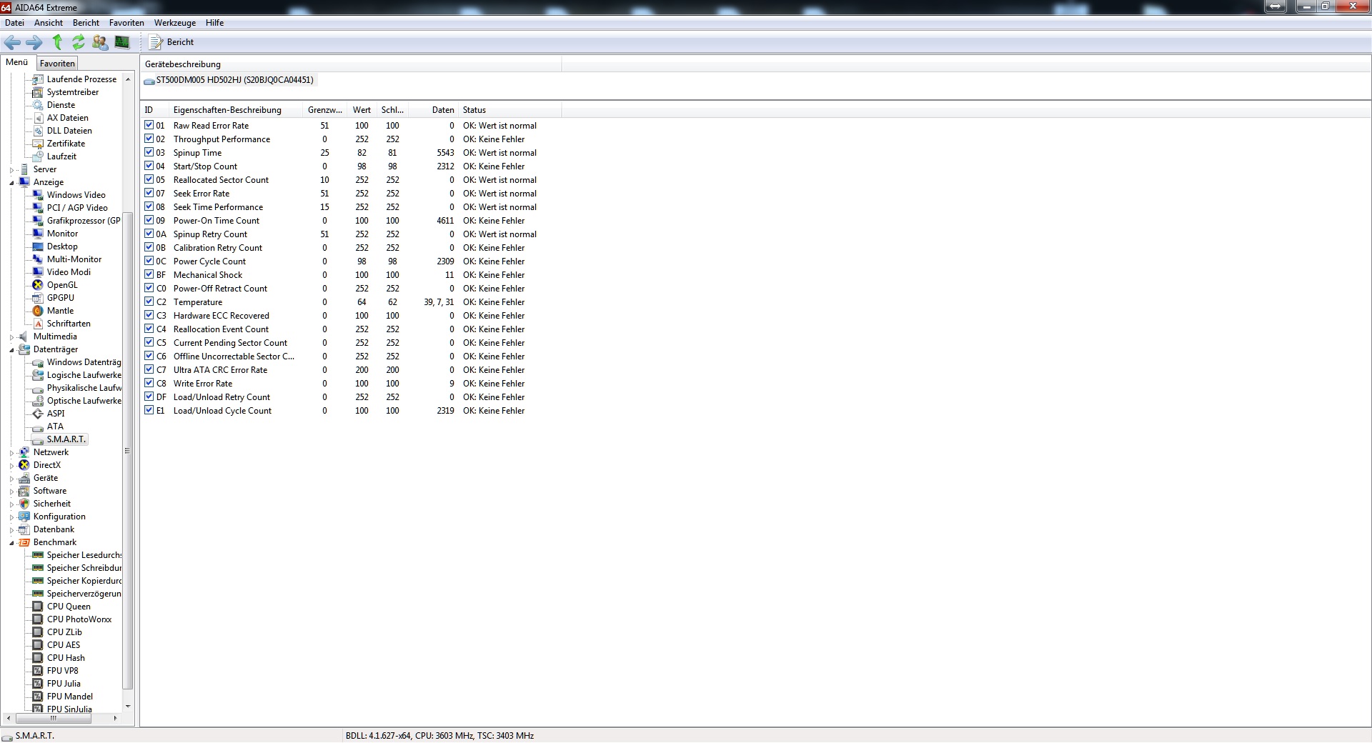

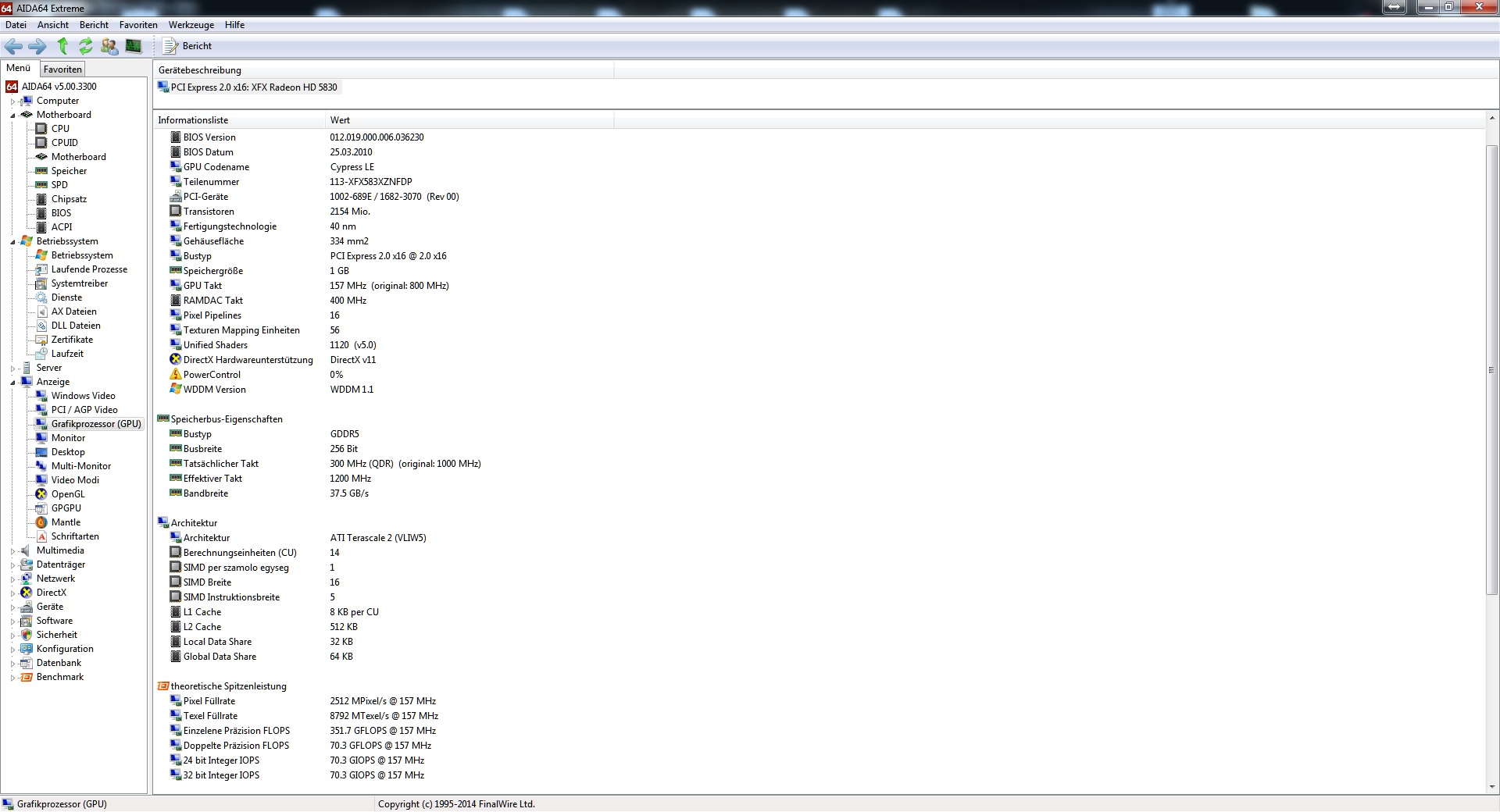

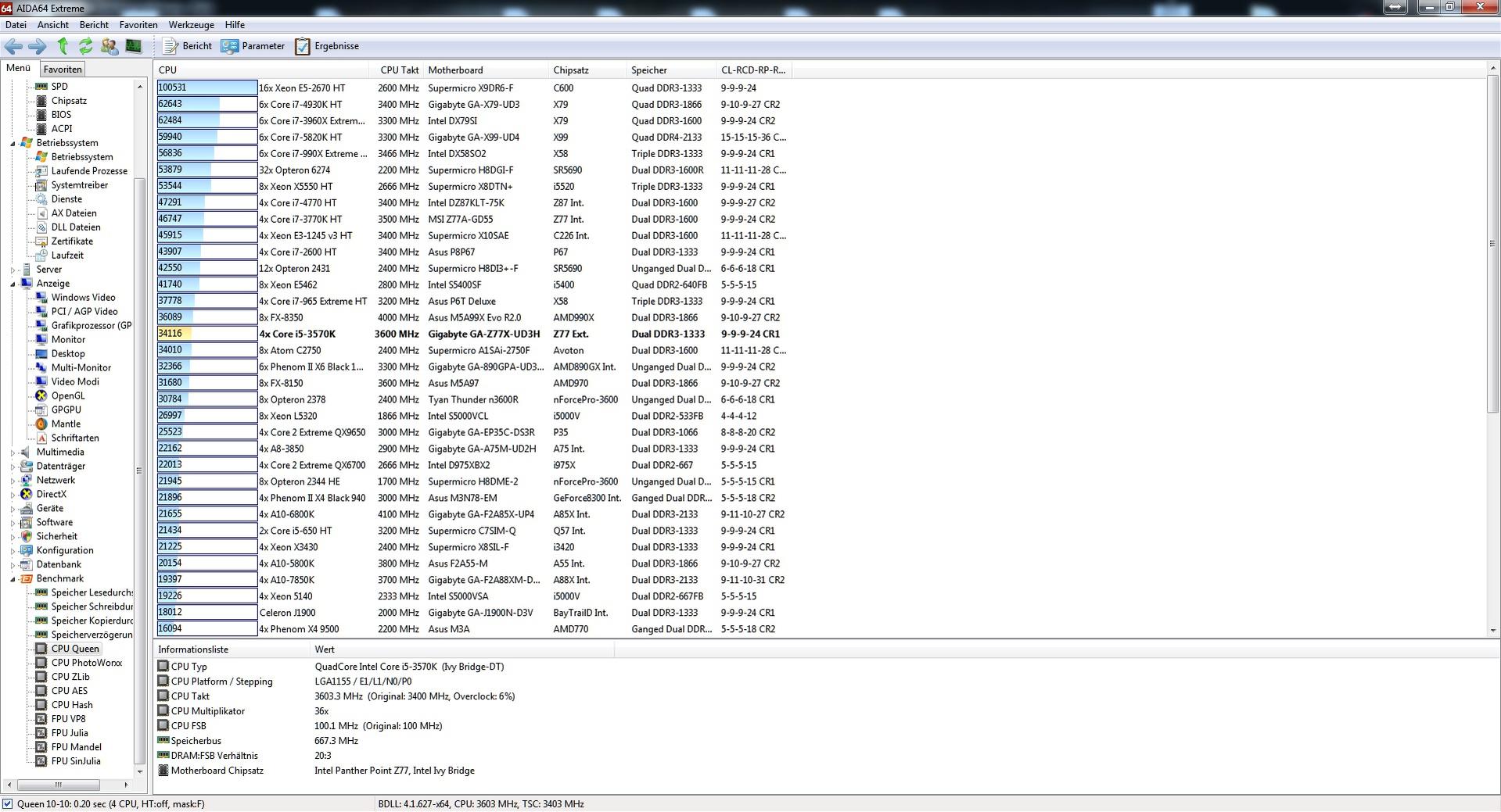

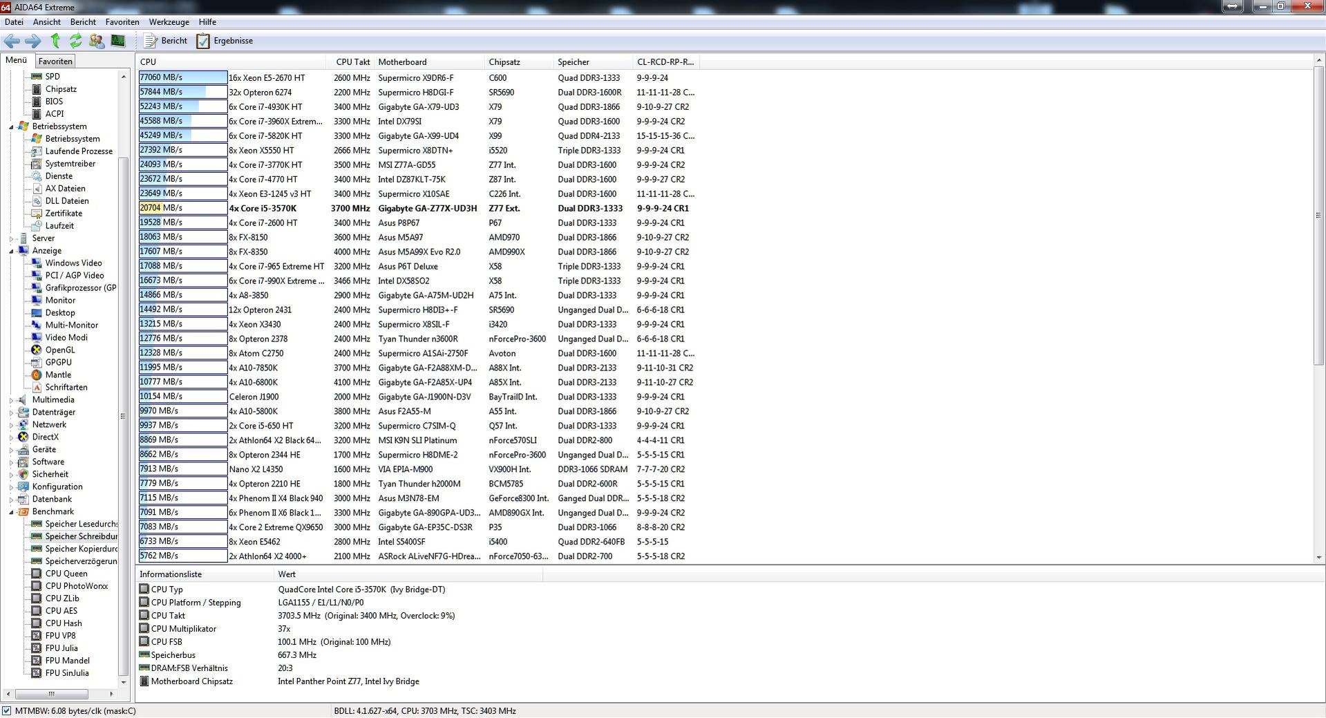

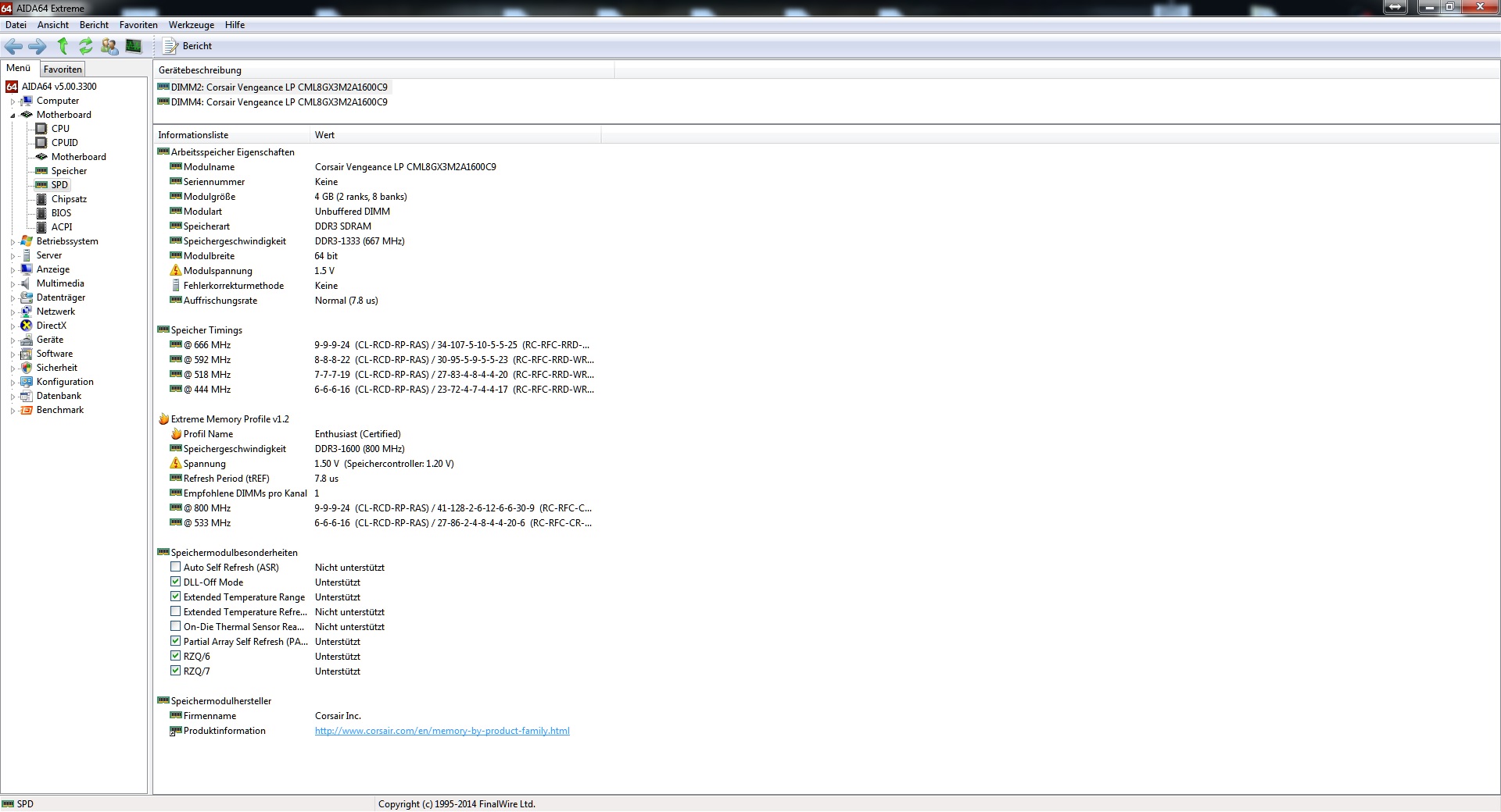

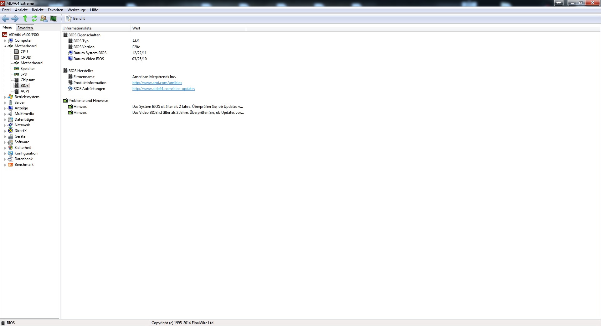

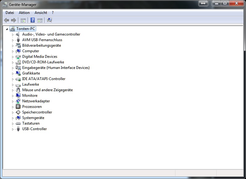

Ich hänge euch hier bald bilder ein die Mit Aida64 gemacht wurden.
Lieben Gruß

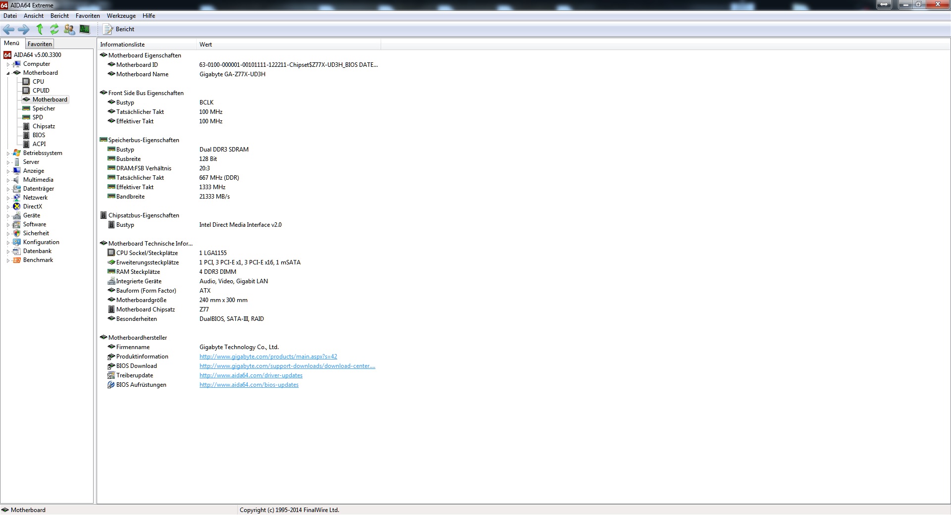

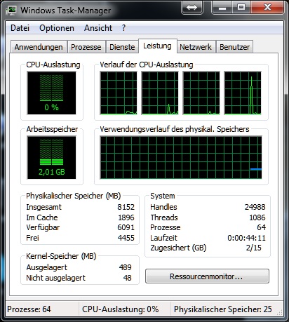

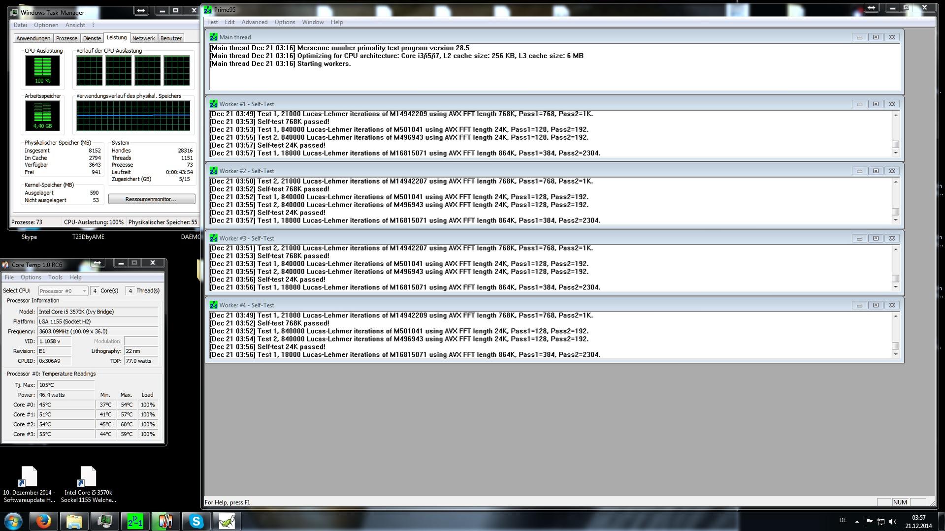

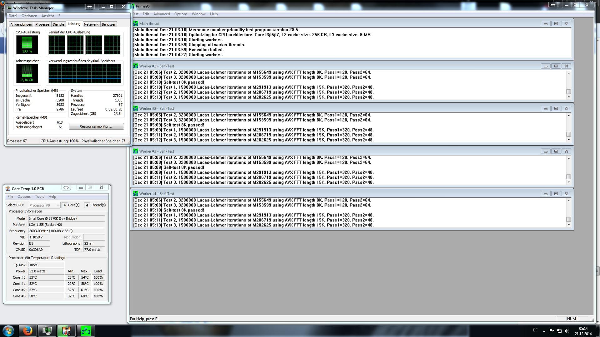

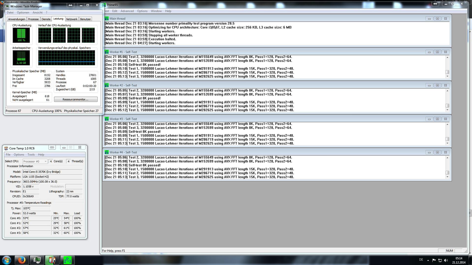

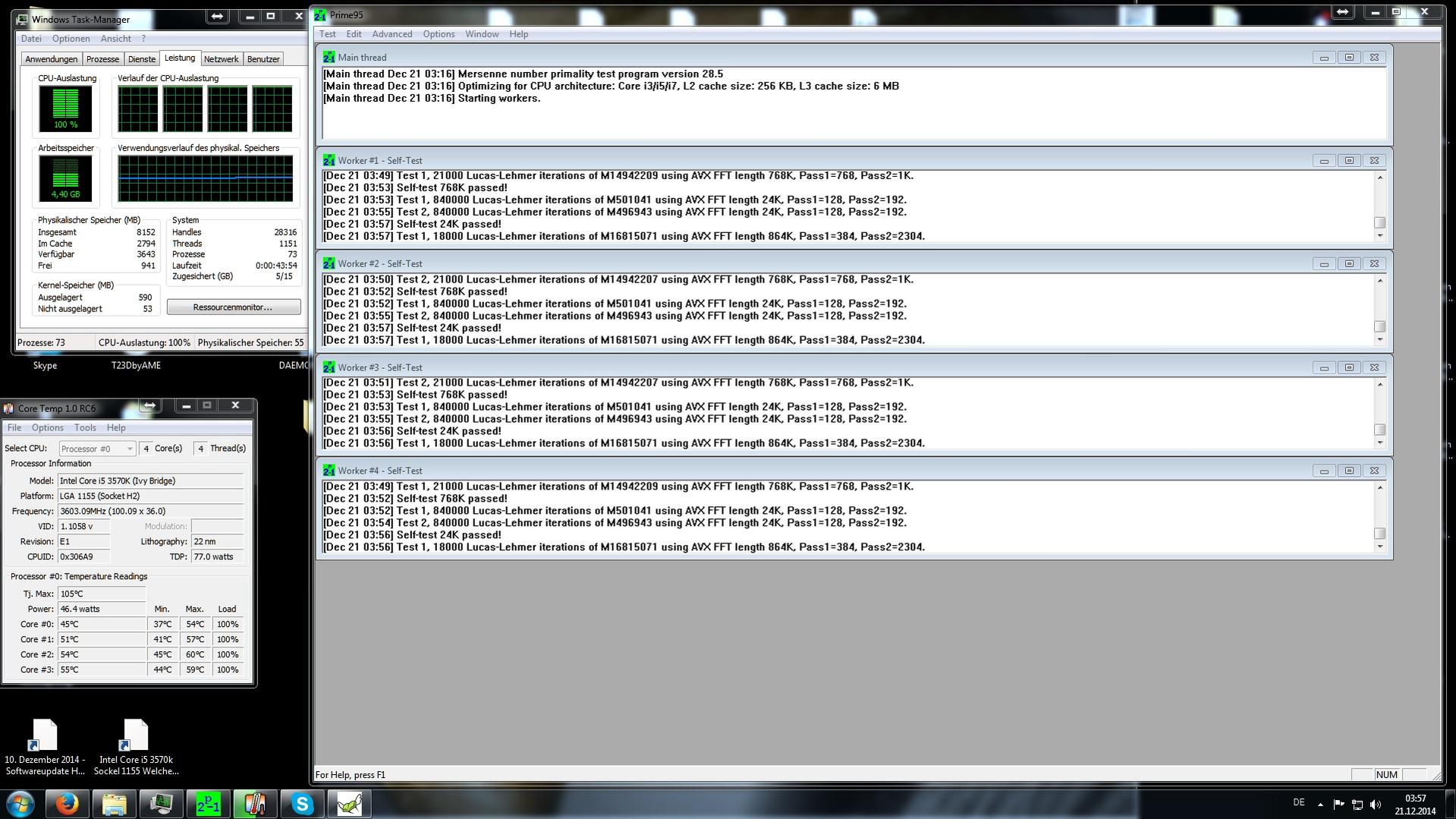

Ansonsten: CPU-Temperatur mit CoreTemp anzeigen, dann Prime95 starten, um die korrekte Montage des Kühlers zu überprüfen.

Wenn ich z.b eine 20GB datei entpacket kackt er ganz ab man kann nichts machen selbst der Browser hängt sich dann auf.
Obwohl die CPU last dann gerade mal bei 20% liegt.
Memtest86+ auf CD brennen und davon booten. Wenn der Test angefangen hat (Aktivität oben rechts), an den RAM-Modulen wackeln. Bei Absturz -> Kontaktflächen der Module mit Isopropanol/Kontakt WL reinigen.
HDD mit DFT testen, vorher Daten sichern. Ich kenne allerdings nur die alte Boot-CD-Version (unter "Legacy Downloads").
Steht dabei. Die "Small FFTs" als CPU-Test, "Blend" als allgemeinen Stabilitätstest.
Test spätestens dann beenden, wenn die Taktanzeige in Coretemp unter den Standardtakt 3400 MHz fallen sollte (thermal throttling). Bei laufendem Test natürlich, im Leerlauf taktet sich die CPU immer herunter, um Strom zu sparen.
Also das scheint ihm eigendlich nicht zu interressieren ...Auslastung #zwar 100% Aber ich kann noch was machen ^^
