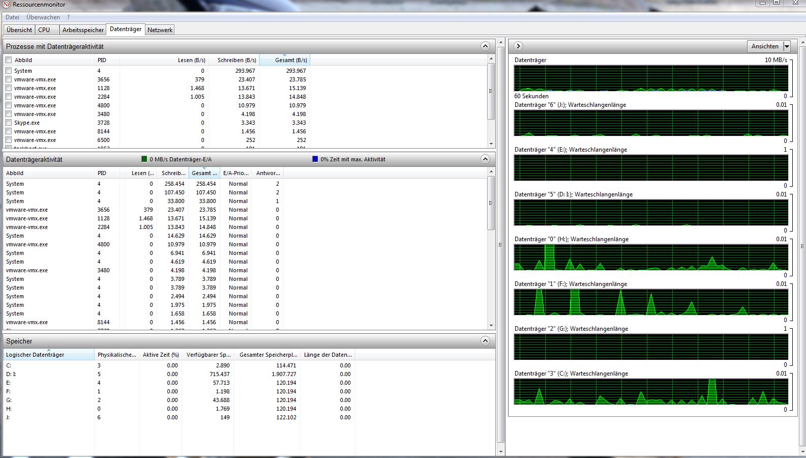

Die SSDs können die Zugriffe überhaupt erst bedienen. HDDs statt SSDs zu verwenden um die Last zu senken ist wie mit dem Auto immer mit angezogener Handbremse zu fahren um dann Sprit zu sparen weil man nicht mehr so schnell ist.Kurz gesagt, haben die SSD`s ein höhere Zugriffrate als die HDD`s, dadurch werden Controller/Ports/CPU schneller überlastet als mit HDD`s, so habe ich es dort verstanden.

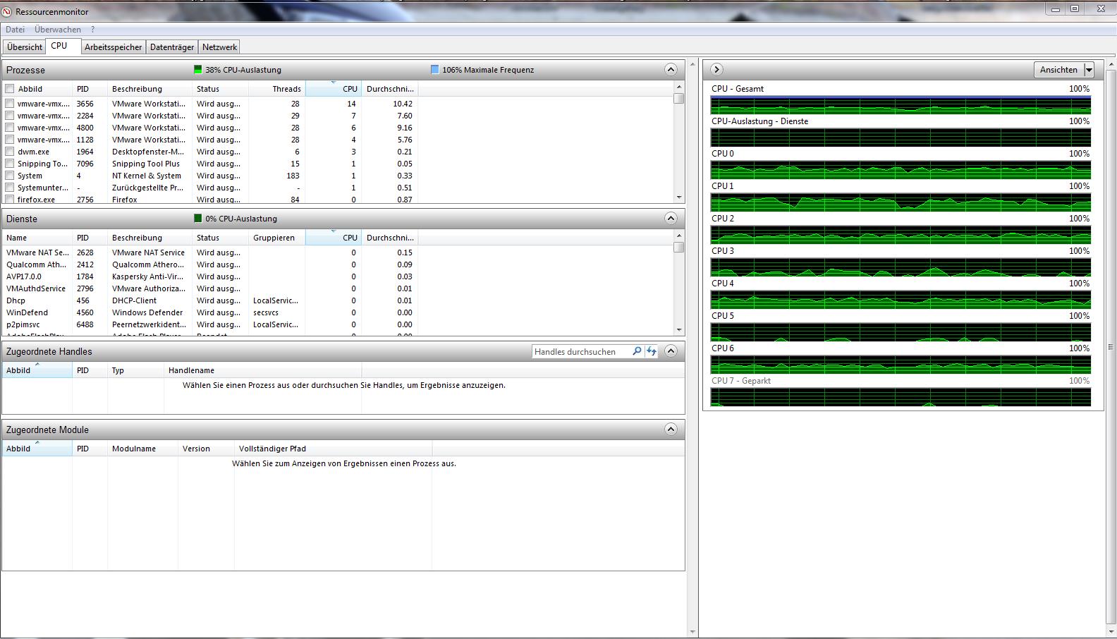

Wegen den 4GB. Bringen die 4GB überhaupt etwas, wenn ich die zuteile und trotzdem 32bit Gast-OS laufen lasse? Könnte ich dann das Paging deaktivieren?
Und eine weitere Verständnisfrage: Ich habe derzeit ja ein QuadCore mit 8 Threads, wegen HT. ich habe derzeit jeder VM einen Kern zugeteilt. Ich bin bisher immer davon ausgegangen, dass jede VM auch nur einen Thread benutzt und ich deswegen an die 8 VMs rankomme?!?
Es ruckelt nix derzeit. Manchmal ein wenig... Es laufen 2 WoW Instanzen + B. in einer VM. 1 VM hat 3GB RAM derzeit. Hab mich damals für 32 bit OS entschieden weil die nach meinen teste weniger RAM verbraucht haben. Ich benutze derzeit auch ein abgespecktes Win7 OS 32 bit. als Gast System.
Aber laut deiner Rechnung kommst du doch mit einem 12 Kerner auch auf 24 VM´s ca.
Das bedeuetet doch pro Thread eine VM oder nicht?
Deswegen verstehe ich dies nicht: "mindestens 1 eigenen Core = 2 Threads."
Wo sehe ich denn wieviel Threads eine VM nutzt? Ich kann nämlich nur Prozessor Anzahl und Core einstellen.

Ist auch richtig so. Wenn du der VM eine vCPU zuweist entspricht das einem Thread des Hostssystems.Ich habe derzeit ja ein QuadCore mit 8 Threads, wegen HT. ich habe derzeit jeder VM einen Kern zugeteilt. Ich bin bisher immer davon ausgegangen, dass jede VM auch nur einen Thread benutzt und ich deswegen an die 8 VMs rankomme?!?

Und da offensichtlich SSD`s doch die bessere Wahl ist, sollte ich nun 2 große SSD`s noch kaufen oder
die VM`s lieber auf mehrere kleine aufteilen?

Bei den SSDs würde ich zwei größere nehmen da das Board nur zwei 6G Sata Ports hat.
Welches Modell ist hier relativ egal, sonderlich stark belastet werden die ja nicht. Wenn das Spiel erst mal läuft wird nichts mehr geschrieben, nur noch gelesen und da sind alle SSDs quasi gleich gut.
