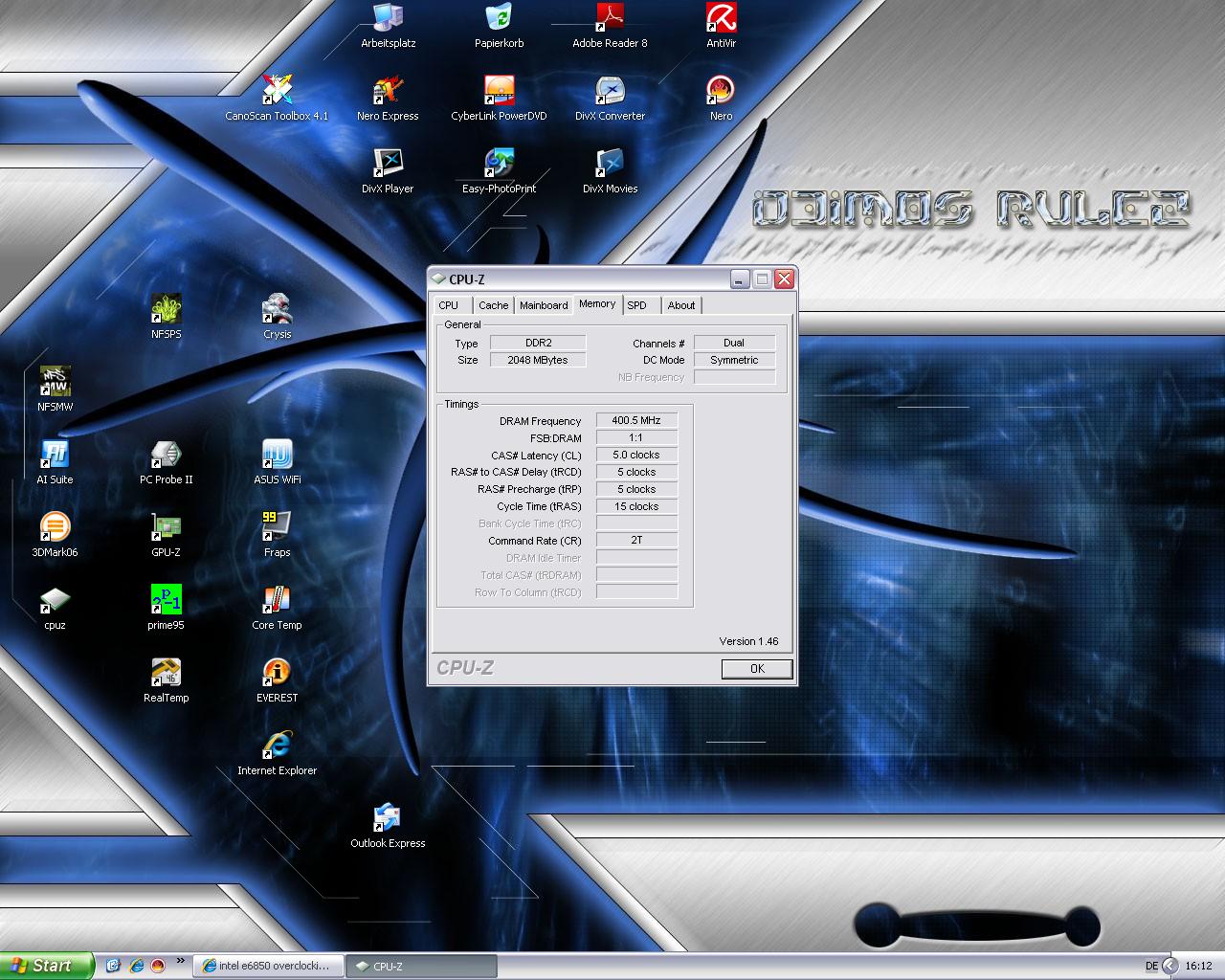

Setz doch ein Screenshot rein, mit CPU-Z Memoryseite und bei der Gelegenheit, kannst Du uns die Settings mitteilen, dann können wir sehen was die Uhrsache sein könnte, für den geringeren FSB bzw. Instabilität.;)

Hi!
Der Kühler ist nur bediengt zum oc-en geeignet, wie der @Nas schrieb den FSB 400, RAM 800 FSB:RAM 1:1, dann würde ich schauen nach CPU PLL 1,5-1,6V, FSB Voltage 1,4V, NB Voltage 1,4V zum testen, Load Line Calibration/Voltage Dampfer [Enabled], Glock OCV 0,80, CPU GTL 0,63, NB GTL 0,67, CPU Spread Spectrum [Disabled], PCI Spread Spectrum [Disabled], das sind alles nur Richtwerte, die man ausprobieren kann, für die ich aber, keinerlei Verantwortung übernehme!;)
Edit: So, macht man das!:D
so bin mitlerweile bei 3,8 ghz angekommen schön in 5mhz schritten übertaktet und jedesmal 10 min prime angemacht und bis jetzt nicht eineinziger fehler vielen vielen danke für eure hilfe bin sehr dankbar

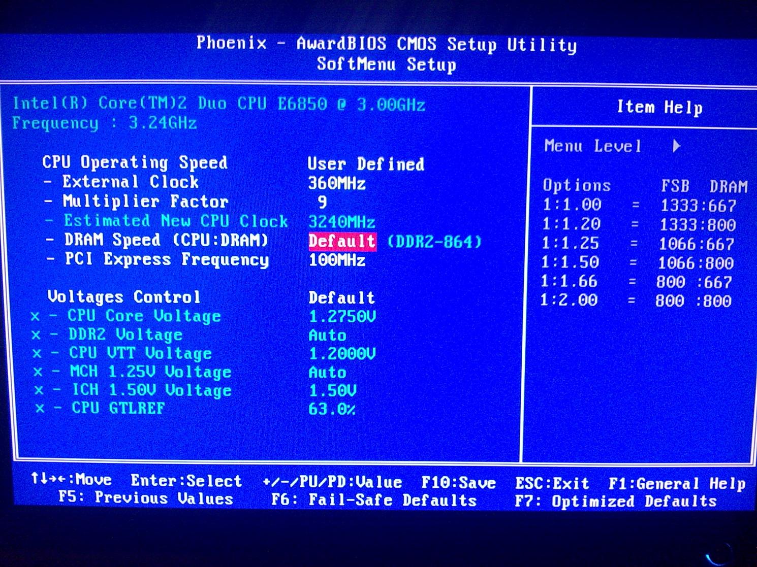

Hallo ihr
Ich hab da noch ein ganz anderes Problem wie mein vorgänger:)
Bekomm die CPU gerade mal 300 mhz höher als normal =(
mein system:
E6850
Abit IP-35 E
DDR2 OCZ 800Mhz
8800Gts 512
500Watt Netzteil
Gibt ja einige, die ihre CPU verdammt hoch bekommen. Vielleicht könnt ihr mir ja helfen, was ich genau einstellen muss. Wäre toll wenn jemand mein Bios kennt und mir da genau anweisungen geben kann.
Mein Takt is also z.Z 360 x9 =3240
Ram 1:1 = 762
Bei der einstellung 400x9 hatte ich den VCore schon auf 1,335V bekam aber gleich nach dem hochfahren nen Bluescreen :(
Danke schonmal an alle fürs helfen
Was hast du sonst noch eingestellt? Welche VID hat deine CPU? Wie viel Spannung wird benötigt für 3.24GHz?
Was meinst du mit "schon auf 1.335V". Das wären geschätzte 1.3V unter Last und das schaffen wenige Exemplare.
mhm was ist VID?
also standart ist VCORE auf 1,27 V
Die 1,27 default-Einstellung benutze ich auch für die 3240mhz
sonst habe ich eigentlich nur noch die Ram auf 1:1 gestellt, damit diese nicht zu weit nach oben gehn. Sind wie gesagt ddr2 800 und haben jetzt einen takt von 762 Mhz
Im Anhang ein Bild von meinen BIOS Optionen
Mit 400MHz FSB laufen die Rams auf DDR2 800.
Ich weiß leider nicht welche OCZ Ramriegel du benutzt, aber nicht selten brauchen Sie mit
DDR2 800 schon etwas mehr Spannung als die "auto" Einstellung (1,8V) liefern kann.
Am besten du suchst dir deine OCZ aus der Liste heraus:
http://geizhals.at/deutschland/?fs=ocz+DDR2+800&x=50&y=11&in=
Außerdem würde ich die Timings überprüfen, ob Sie auch richtig erkannt werden. (Mit CPU-Z)
Am einfachsten (schnellsten) wäre es vorerst die Ramspannung auf 1,9V-2,0V einzustellen, und die
Vcore ein wenig anzuheben. (1,35V)
Meistens müssen die MCH Voltage, bzw. die CPU VTT Voltage für 400MHz FSB
und darüber auch etwas erhöht werden.
Die Vcore kann man wenn alles läuft, eventuell wieder reduzieren.
Das muss eben ausgetestet werden.
Auch ist es besser sich in 10MHz Schritten den angestrebten FSB anzunähern,
als direkt von 360 auf 400MHz FSB zu springen.;)
Die genaue Bezeichnung der verwendeten Ramriegel, wäre für uns sicher hilfreich gewesen. :rolleyes:
MfG.
