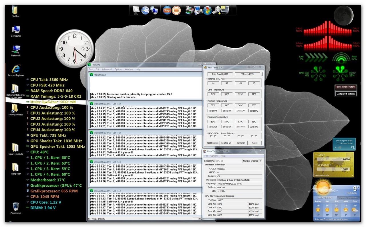

Jo, ist so... hab ich auch vor kurzem festgestellt siehe Bild...
Aber die Differenz zu TJmax ist bei beiden gleich. Also mach einfach so wie bereits von cyberpepi beschrieben.

@ ManDrake
kannst du dein Bild mal verkleinern - das ist ja grauenvoll und sprengt das Forum.!
Übrigens rechnet bei dir RealTemp mit einer Tjmax von 95°C - kann man errechnen, wenn du die "Distance to ..." und die "CoreTemperature" addierst.
CoreTemp zeigt die korrekten 105°C an.

AMDUser schrieb:
@ ManDrake
Sorry, merke ich immer nicht da ich es komplett ohne Scrolling gezeigt bekomme.
Davon abgesehen kann man die Zahlen nicht mehr richtig lesen wenn ich es zu sehr verkleinere.
Hatte schon 1x kleiner gemacht auf ne 1600 Auflösung. Habs noch einen Ticken kleiner gemacht und als Anhang geladen. Mehr geht nicht, sonst ist es nicht mehr lesbar...

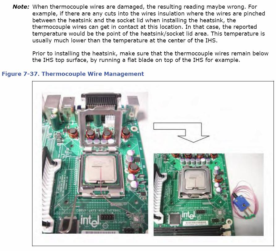

Gemessen kann Sie laut "Intel Thermal Guide" zB. so werden:
