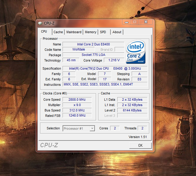

So hier der screenshot

Der müsste theoretisch laufen geh mal mit dem Vcore auf 1.25 dann teste noch mal mit 333Mhz

cpu scheint, zumindest vom cpu-z screen her in ordnung zu sein.

ja eben, weil der FSB nicht auf 333x9 läuft sondern auf 312x9 und für den FSB ist normalerweise die northbridge des mainboards zuständig.
von daher tipp ich eher auf einen defekt am mainboard als auf einen defekt am cpu.
wie gesagt versuch mal verschieden FSB frequenzen aus. z.b. 266 mhz und 200 mhz sowieso auch mal 350 und 400 mhz.
