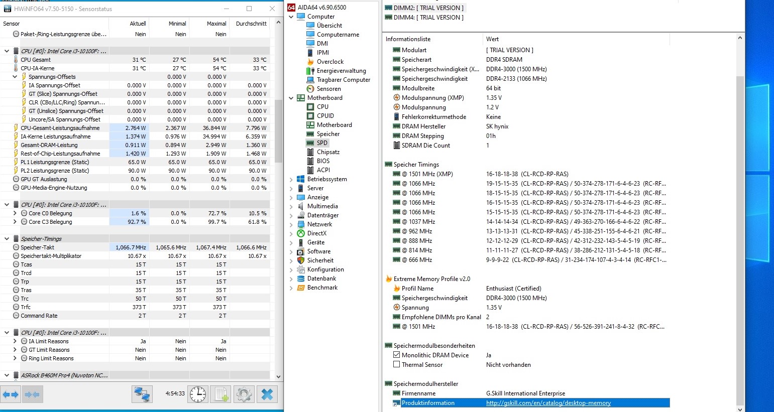

mir ist gerade mal zufällig aufgefallen dass der RAM mit 1066 läuft, also wohl 21xx/2, soweit normal.
Die CPU unterstützt doch aber bis 2666, also müsste er doch mit 1333 auftauchen in HWinfo/Aida?
Liegt es dann also am Mainboard?
Da ich mich damit nie befasst habe läuft das so out of the Box ohne Spielereien im BIOS, man will ja nichts kaputt machen und ich dachte das BIOS setzt das immer ab Haus auf optimal wie es passt ohne dass etwas zu Schaden kommen kann von den Komponenten?
Geht also mit der Kombination CPU/GPU/RAM nur 2133 oder wie viel das mal zwei ist oder muss man doch etwas einstellen?
Hätte dann nichts mit OC zu tun so dass der RAM auf Dauer leidet, verschenkt man hier groß Performance durch die gut 200Mhz die er drunter läuft?
Oder warum tut er das in der Kombi evtl. doch gar nicht und das muss so sein?
RAM siehe Foto, dazu wie gesagt der i3 10100F und das ASROCK B460M PRO Board.

Siehst du ja bei den Speichertimings, die haben kein Profil vorgegeben für 1333/2666, daher läuft auch nichts automatisch auf der Geschwindigkeit.
Reaktionen: AB´solut SiD und Einfallslos2023

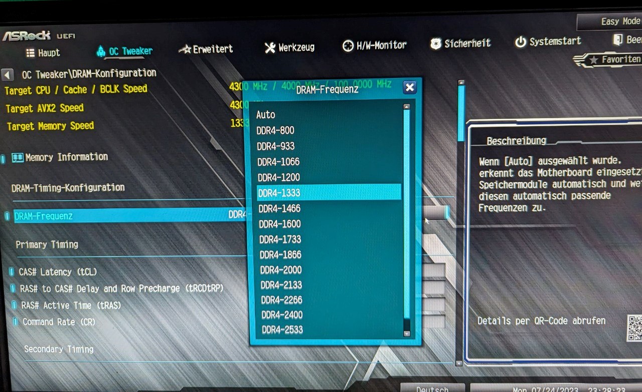

einfach im Bios auf 2666MHz mit entsprechenden Timings manuell einstellen
vielleicht läuft er ja mit 14-16-16-36

was wäre denn entsprechend ? bei AIDA macht das ja nen Sprung, die 19 vorne runter und bei den 15ern hoch
sofern du überhaupt beim B460 Chipsatz ne Option dafür im Bios hast, ansonsten bleibt halt nur 2133 sofern du da nichts verändern und nur das XMP Profil laden kannst

einstellbar wäre es
müsstest ganz runterscrollen bis du die 2666MHz siehst und diese dann einstellen

hab da bei Alternate gerade was entdeckt bei dem RAM, Zitat:
Das G.Skill F4-2666C19D-16GIS ist ein Dual-Channel Kit aus zwei 8-GB-DDR4-2666-Speichermodulen (PC4-21300) aus der Aegis-Serie von G.Skill. Die Gesamtkapazität beträgt 16 GB. Die Module sind auf eine Latenz von 19-19-19-43 bei 2666 MHz programmiert und benötigen eine Spannung von 1,2 Volt.
dann würde ich doch mal die 19 19 19 43 zu den 1333 im BIOS manuell setzen?
Volt sind glaub bei auto 1,35, ruhig dann mal runtersetzen auf 1,2?

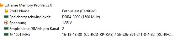

Warum wird hier nicht einfach das XMP Profil der Module geladen.
Aus Beitrag #1
Reaktionen: metallica2006 und Einfallslos2023
dachte XMP ist quasi OC und kann mit der Zeit auch mal nach hinten losgehen je nach Qualität der Riegel?

Achso, da ist wohl gar nichs mit XMP bei dem Mainboard
und bei DDR4 2933 ist Schluss.
Da müsstest du Hand an legen @2933Mhz
und die XMP Timings von selbst setzen, wenn möglich.
Für die scharfen Timings (@2933Mhz) des XMP (16-18-18-38)
müsstest du aber die VDimm auf 1.35V anheben können.
Das wird also nichts, wenn du diese nicht ändern kannst.

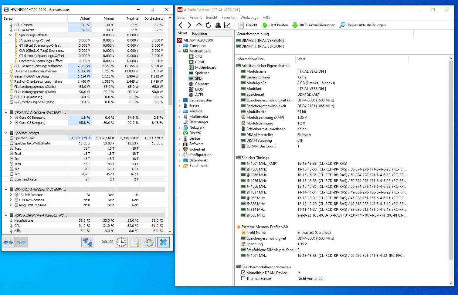

Spannung sitzt doch eh bei 1,35V sagte ich, hab jetzt 2666 gesetzt und den Rest auf auto gelassen, da macht das Board 18/18/18/43 draus, wird passen
