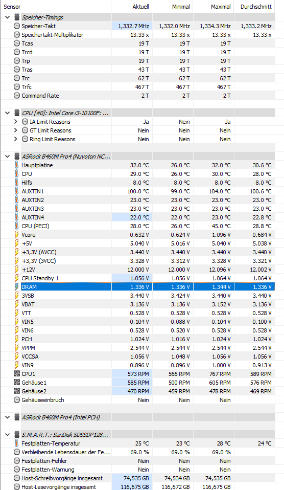

nope der RAM läuft wie gesagt so auch schon mit 1,336 HWinfo die ganze Zeit, der lief nie auf 1,2
Wo siehst du das in HWinfo?
Und wenn dass die 1.35V aus dem XMP wären, sollten es keine 1,336V
sondern mindestens 1.350V sein, eher etwas mehr.

Womöglich ist das gar nicht die Anzeige in HWinfo für die VDimm.

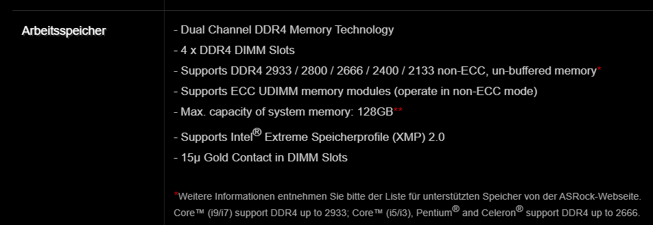

Laut dem Screenshot von @Zwisch in Beitrag 27 unterstützt Dein Board XMP, aber wegen der Beschränkungen seitens Intel für den B460 Chipsatz, eben nicht für mehr als 2666. Hättest Du z.B. 2666CL15 o.ä. XMP Module gekauft, könntest Du sie (vermutlich...) direkt aktivieren.

Man müsste noch mal im Handbuch des Boards nachsehen, um sicher zu sein. 2933 geht aber nur mit den i7 und i9, sonst 2666. Künstliche Einschränkung von Intel.

Ich bezweife ein wenig, dass das die VDimm ist.
Wenn dann steht dort auch bei HWinfo - Dram Voltage bzw Dimm Voltage,
hier bedarf es dann aber wohl Modulen mit Sensor.
