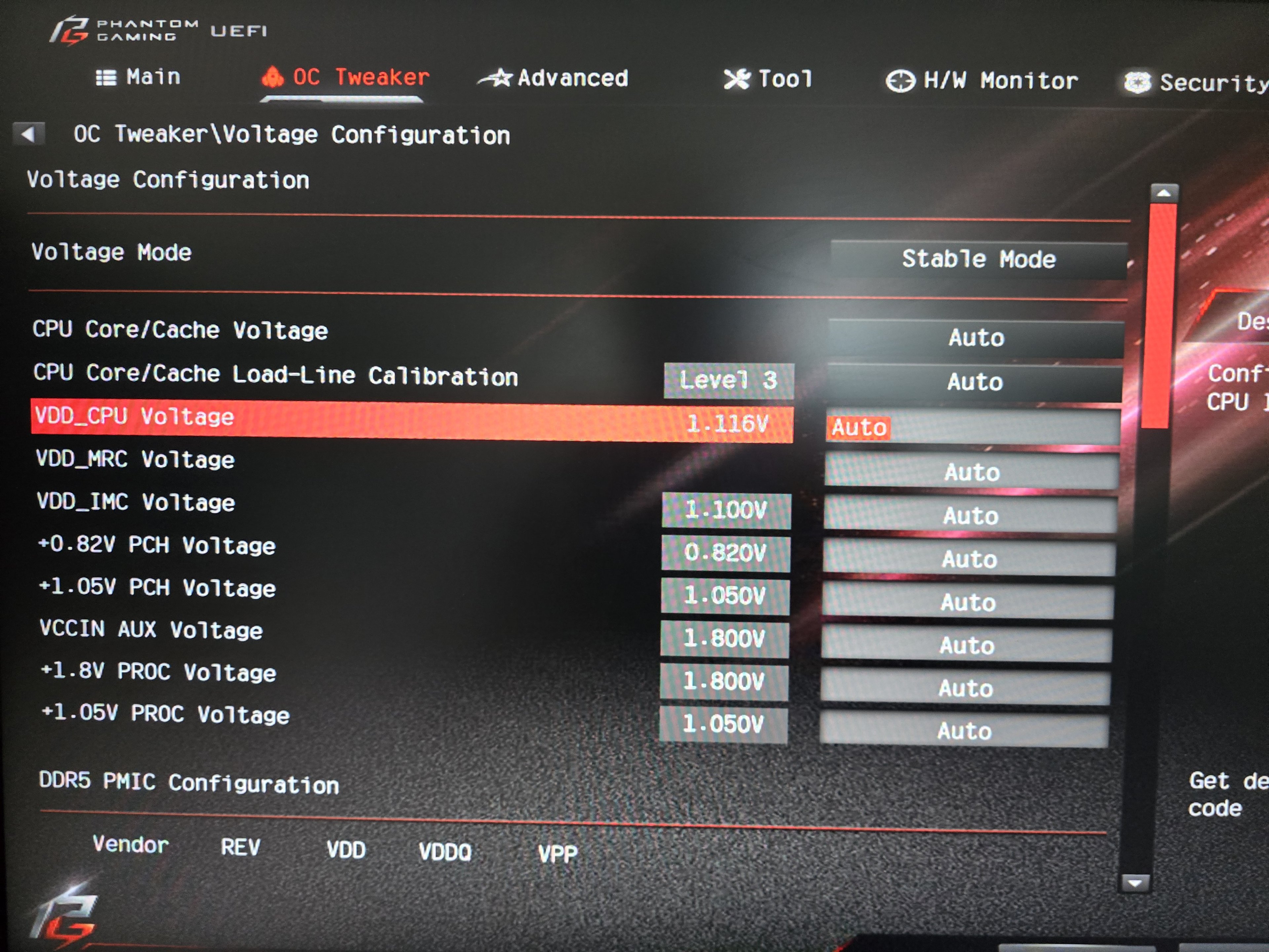

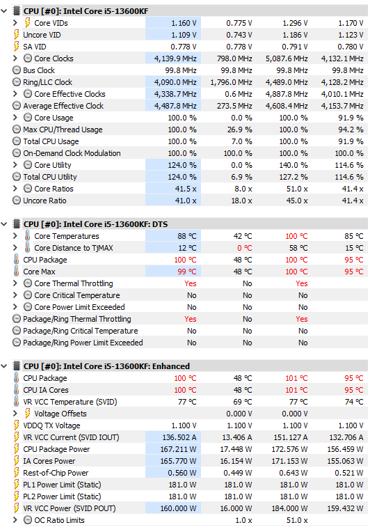

Nun habe ich mal CR23 und auch Prime laufen lassen. Ich war komplett schockiert von dem Temps. Die CPU geht auf die 100 Grad und drosselt sich. Mir erscheint die Spannung auch zu hoch. Ich habe mal Screens vom Bios und von dem Temps angehangen. Ich hatte am ersten Tag der Inbetriebnahme Temps von max 72 Grad. Wie kommen plötzlich diese Hohen Temps zu stande?

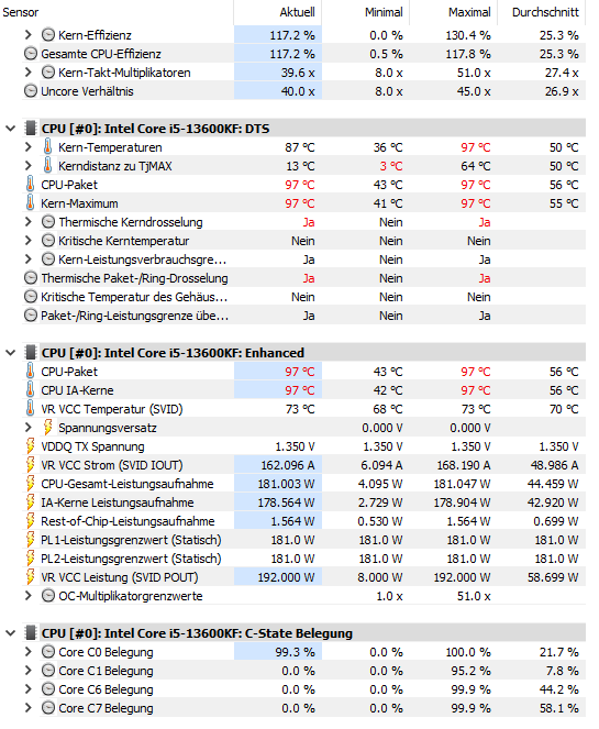

@Matthias80 Der Kühler wurde nicht abgenommen. Sitzt auch sauber und die WLP müsste auch ausreichend sein. Ich verstehe aber nicht wie die Spannung von 1.35 zustande kommt :/

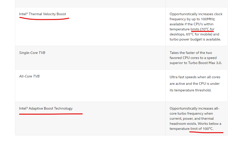

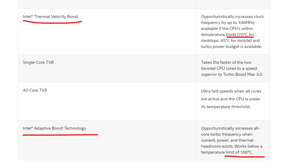

Mit Standardeinstellungen sind die 100°C genau so von Intel vorgesehen und da wird dann nichts "gedrosselt", sondern bis 100°C "geboostet".
https://www.intel.com/content/www/u...intel-technologies-boost-cpu-performance.html
Du kannst natürlich TVB und ABT abschalten, dann sollten die Temperaturen niedriger ausfallen, aber grundsätzlich ist das ein normales Verhalten.

VDDQ ist die Spannung des Speichercontrollers und hängt von deinen RAM-Riegeln auf EXPO ab... Und siehe da: deine XPG brauchen 1,35V spannung.
Der Pure Rock 2 ist einfach überfordert mit 180W und mehr.
Man sieht den Takt leider nicht auf dem Screen. Die CPU lief dann auf knapp 4.2 Ghz. Wie gesagt ich hatte beim Kauf einen Test gemacht und da hatte ich ganz andere Temps

DerKühler ist offiziell für 150W TDP freigeben und deiner saugt 160W. Die optimistischen 150W entsprechen eher 120W bei vernünftigen Temps.

Das neue BIOS setzt die default Loadline Calibration auf Level 3.
Stell das auf Level 4.
Weiteres UV dann ganz unten über "IA AC Loadline". Den Wert senken bis instabil (Cinebench) und dann wieder hoch bis stabil. Und "IA CEP" muss auf disabled.
