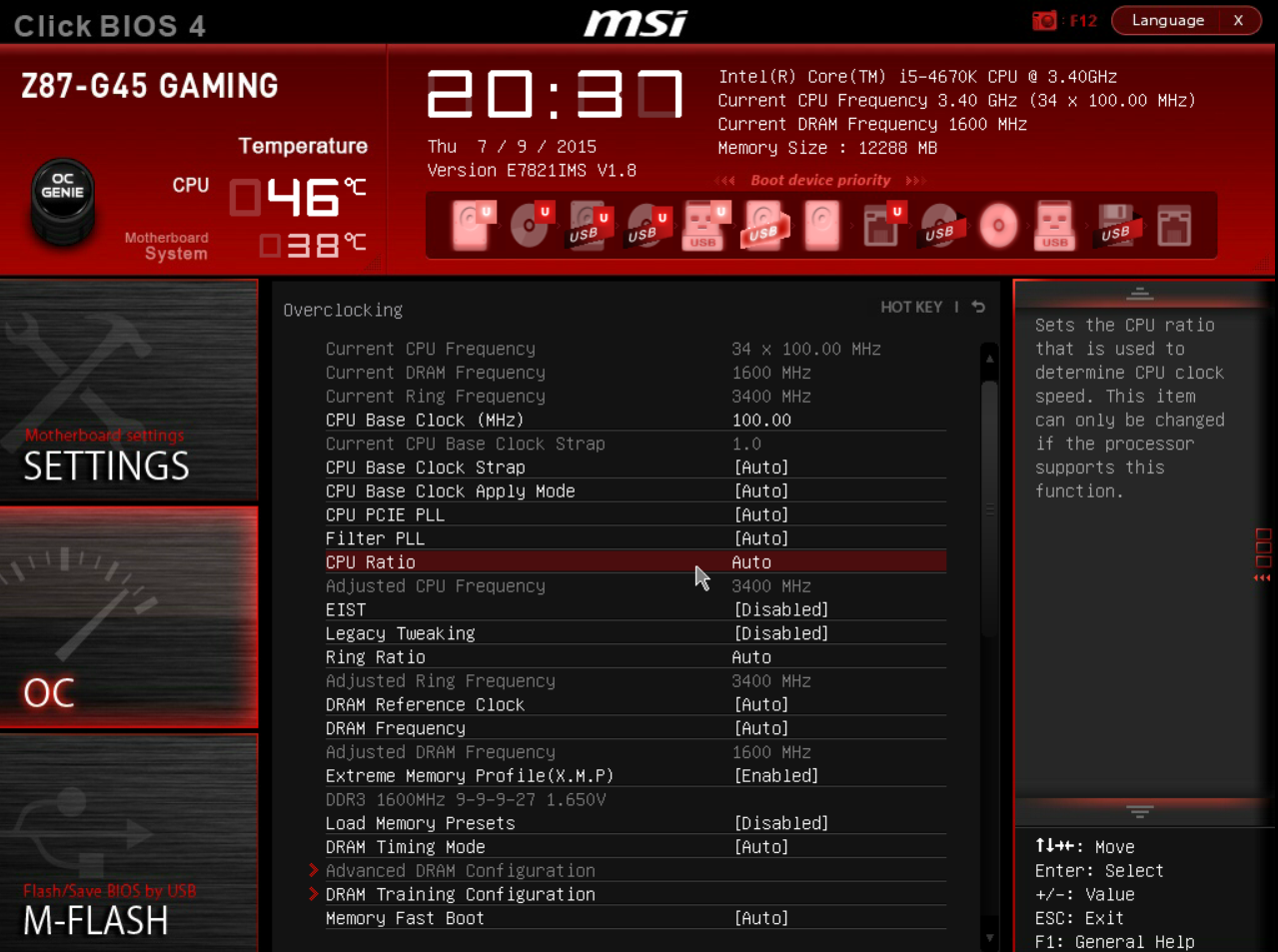

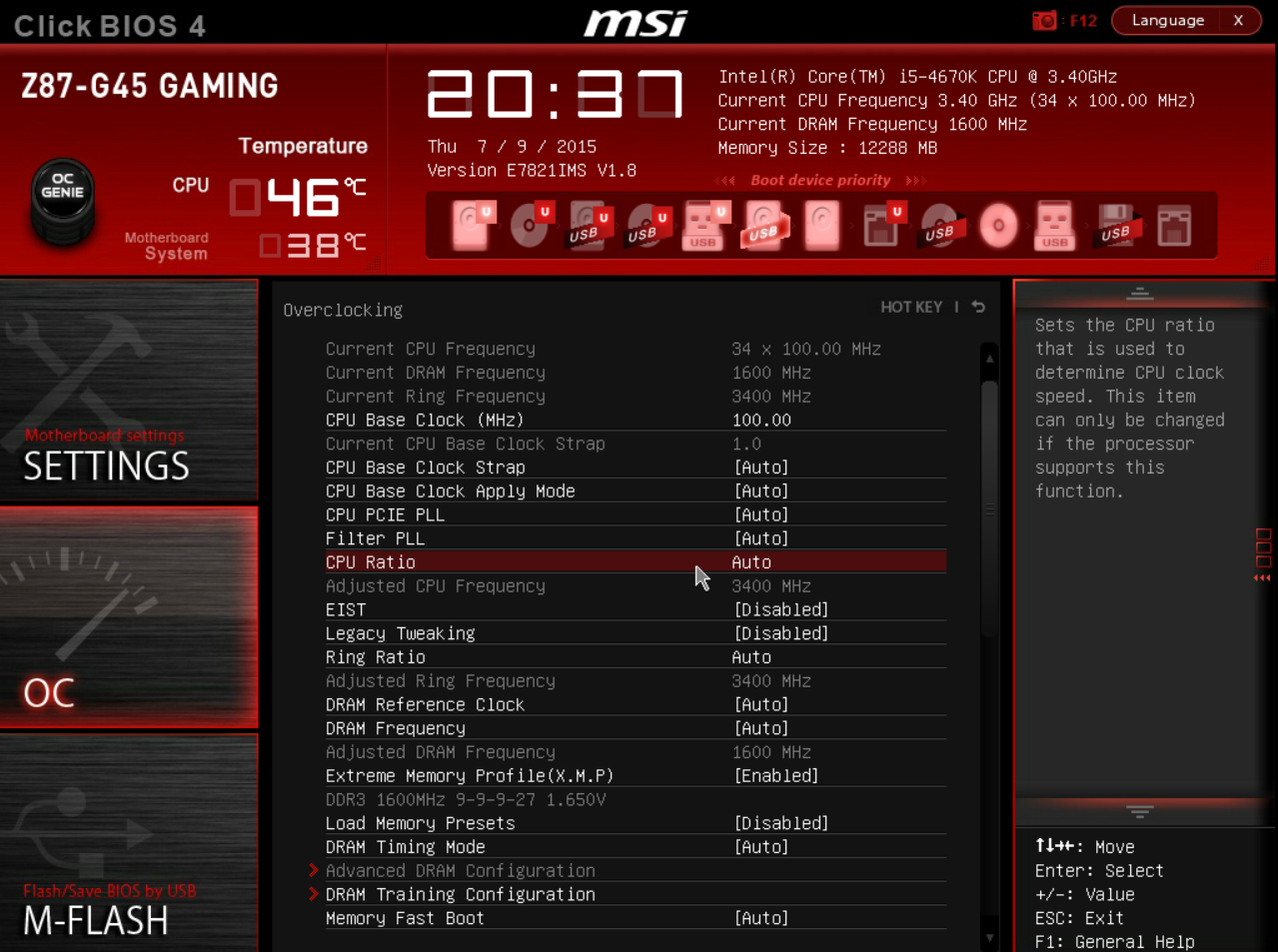

Hey, ich berichte euch nun von einem Problem, das ich seit jeher habe. Ich kann meine CPU im BIOS nicht übertakten!
So ist es mir nicht möglich die CPU Ratio zu erhöhen.
Ich habe Intel Turbo Boost und EIST bereits deaktiviert und weitere Optionen versucht, die CPU Ratio bleibt aber bei "Auto" und lässt sich nicht auf "Fixed Mode" oder "Dynamic Mode" umstellen. Somit kann ich den Multiplikator nicht verändern.
Den Großteil der unteren Optionen mit Spannung und RAM sind einfach nur auf "Auto" gestellt bzw. "Auto" ohne das ich z.B. die Spannung erhöhen kann.
Das Board erkennt meine CPU richtig als Intel Core i5 4670k und zeigt mir sogar "Ratio Status: Unlocked" an
Zwar konnte ich dieses Problem bisher über die Intel Extreme Tuning Utility in Windows 7 umgehen, dort geht das übertakten komischerweise ohne Probleme, dieses Programm sorgt allerdings unter Windows 10 derzeit für BlueScreens.
Bin ich einfach nur blöd oder liegt hier wirklich ein Fehler vor?
Du musst auf der Tastatur "+" drücken.
Wenns nicht geht, benutz das "Nummernblock +"
Ich hoffe das war damit gemeint und löst dein Problem.
bzw ist ganz oben kein Umschalter: "Overclocking: Simple <--> Advanced"?

Tatsächlich, das war es. Ich war also einfach nur blöd :D
Danke, hat sich erledigt. :)
Nicht dass ich wüsste, hab mich mit dem BIOS aber noch nicht so stark auseinander gesetzt
