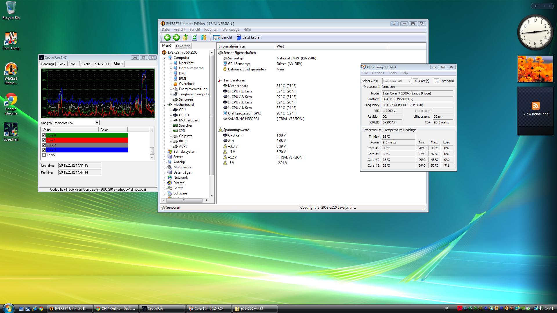

ich besitze einen Intel i7 2600k nicht Übertaktet , und habe dennoch mit meinen H60 Wasserkühler meiner Meinung nach zu Hohe Temperaturen .
Mit Prime 95 getestet erreiche ich nach 15 Min Volllast eine Temperatur von 54-58 Grad .
Ich hatte vor Monaten mein i7 2600k weger Mangelnder Erfahrung überhitzen lassen , und möchte es dieses Mal auch nicht tun.
Beim Spielen ( Flight Simulator X) erreiche ich eine Maximale Temperatur von 49-55 Grad . (Meiner Meinung nach zu Hoch)
An manchen Tagen habe ich auch eine Super Temperatur 28-35 Grad bei 25 Grad Raumtemperatur.
Mich irritiert das ein Wenig da ich bevor i zum H60 Umgestiegen bin den Scythe SCNJ-3100 Ninja hatte und bessere Temperaturen 25-30 Grad Idle und mit Prime 95 Vollast 40-45 Grad hatte.

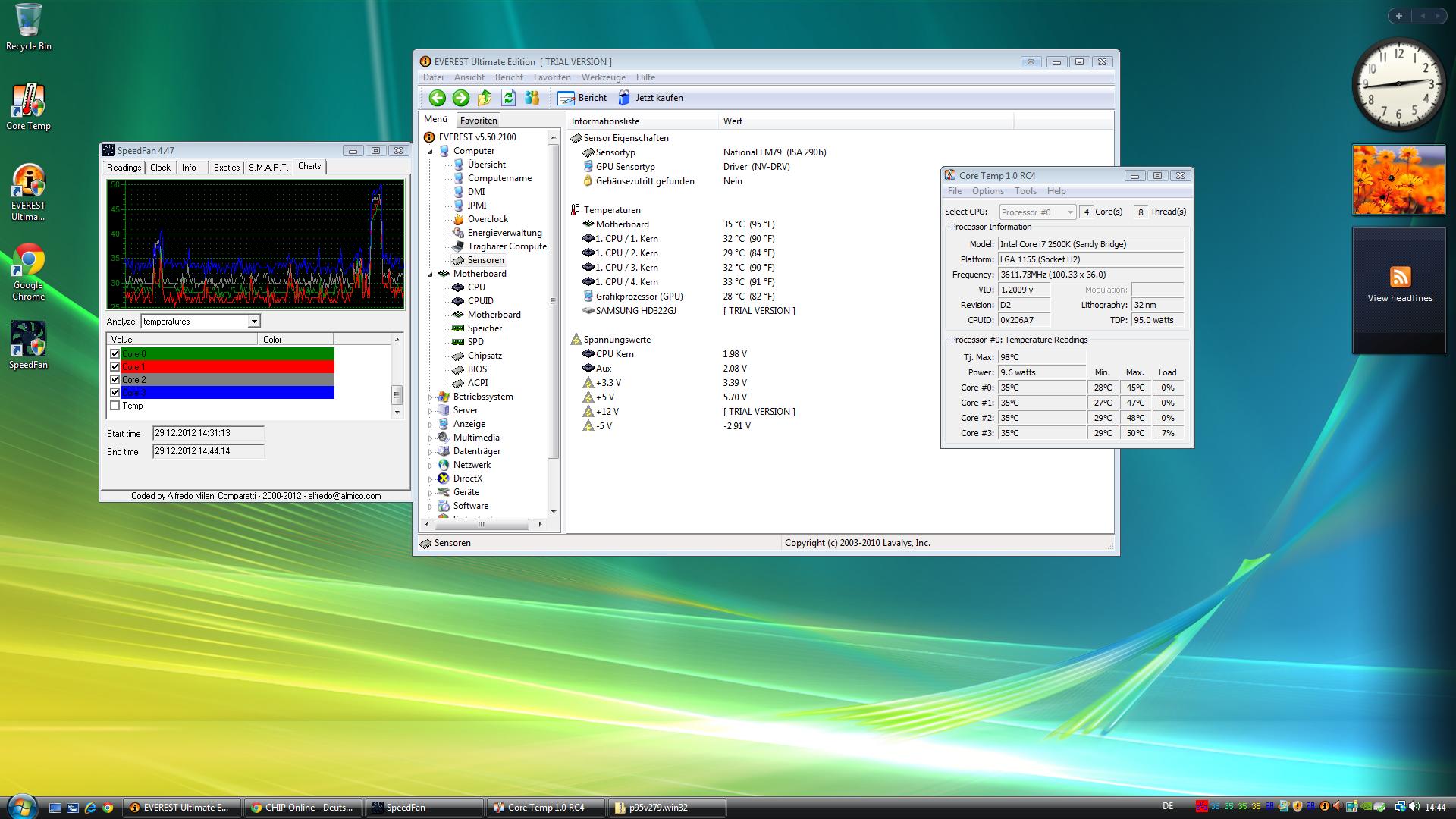

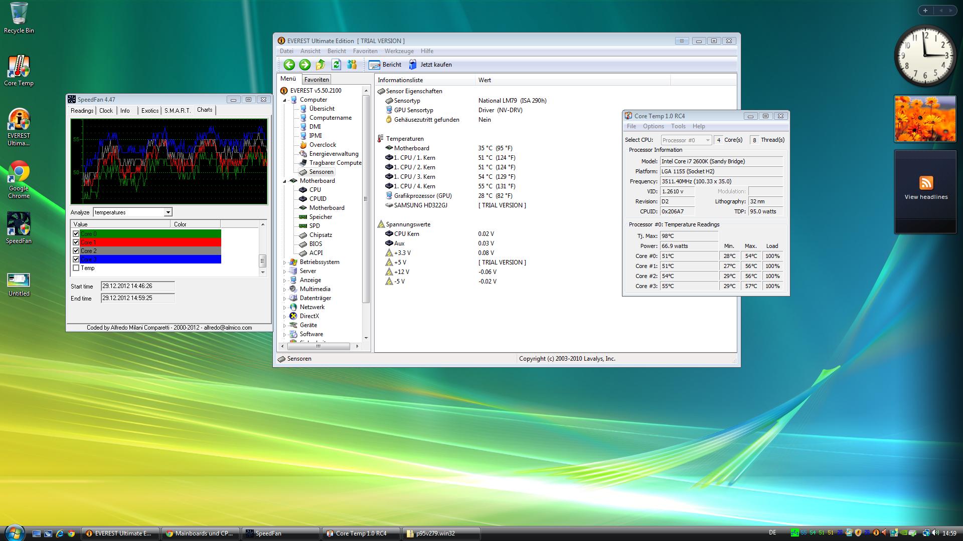

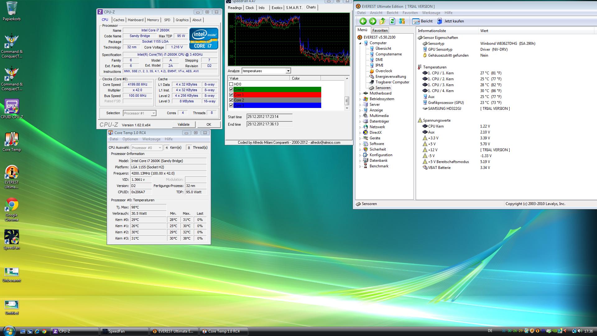

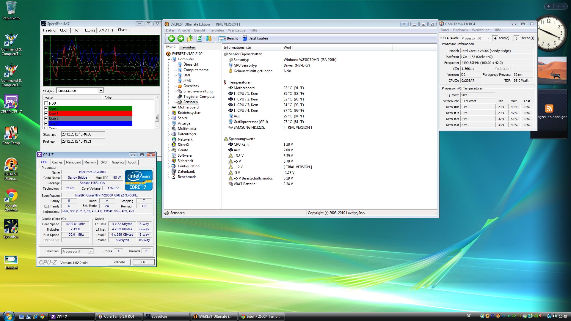

Viel zu viel Spannung, und die Idle Werte sind sowieso egal. Wenn man schon Temps vergleichen will, dann wenigstens mal ne Runde Prime95 laufen lassen.
Werde ich machen . Everest zeigt falsche Spannungswerte an. Ich habe in Bios die Spannungswerte aut Auto gelassen 1,13 Volt
Lese doch mit CPU-Z die Spannung aus. Auch die BIOS automatischen Spannungswerte sind manchmal zu hoch. Ich habe mein AMD Phenom II X4 965 BE dann manuell undervolted.

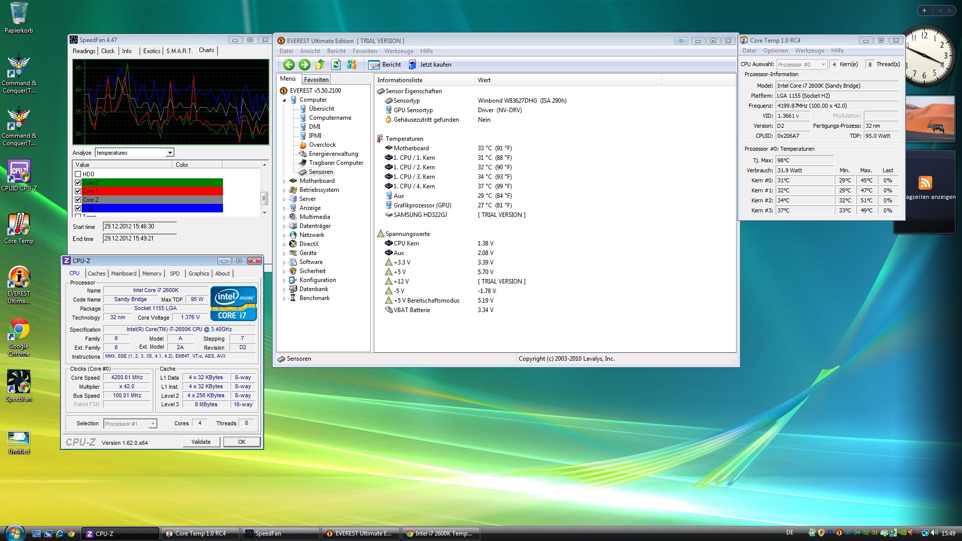

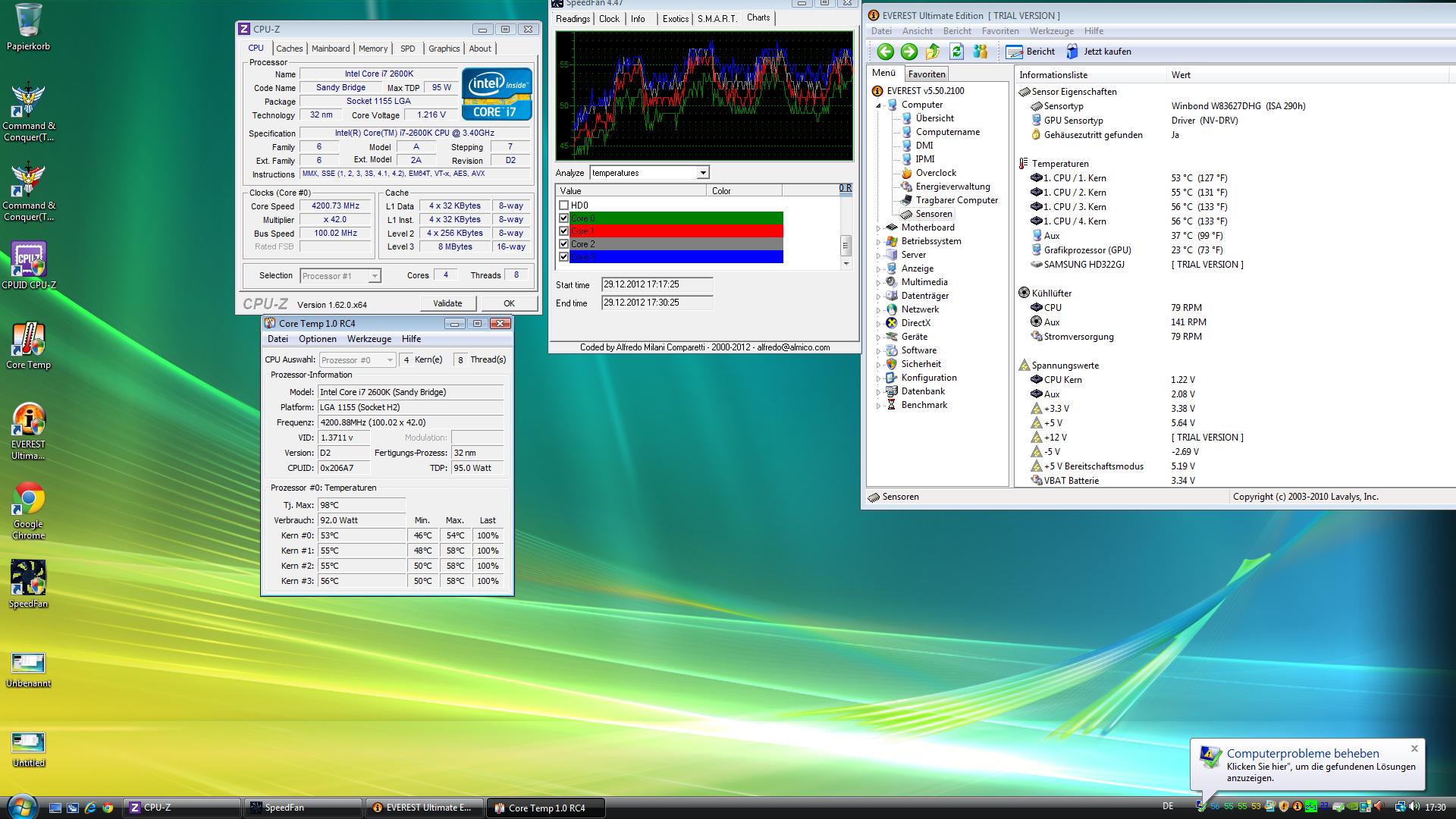

Unbenannt.jpg Ich habe jetzt Prime 95 etwa eine halbe Stunde lang laufen gelassen . Temperatur zwischen 46-58
Grad . Cpu Spannung 1,25 Volt . Was haltet ihr davon ?
Danke :)

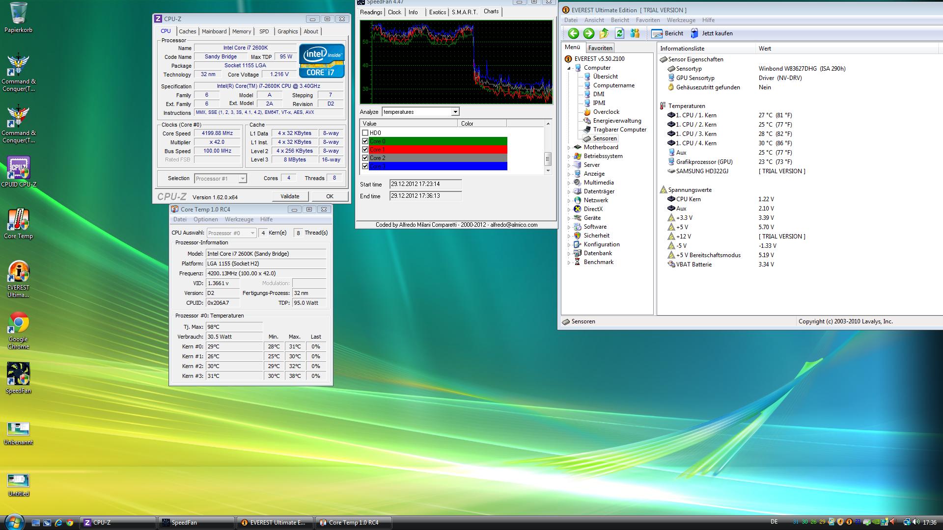

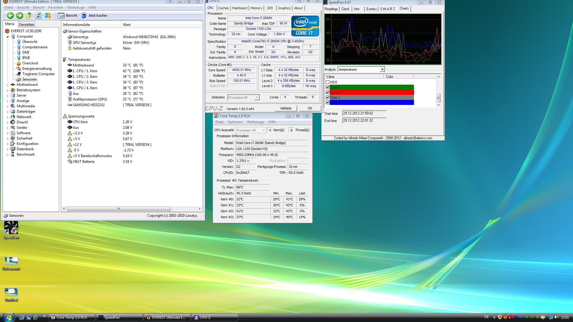

Hast du Prime bei dem Screenshot überhaupt am Laufen oder wie lastest du die Kerne aus?
Sind die 1,25V bei 100% Last aller Kerne und 4,2GHz? Das scheint doch ein ganz ordentlicher Wert zu sein. Dasselbe gilt auch für die Temperaturen.
Ja, ich hatte Prime beim Screenshot an . Ich laste alle 4 Kerne mit Prime 95 aus . Ja auf 1,25V 100% Vollast und auf 4,2 Ghz .

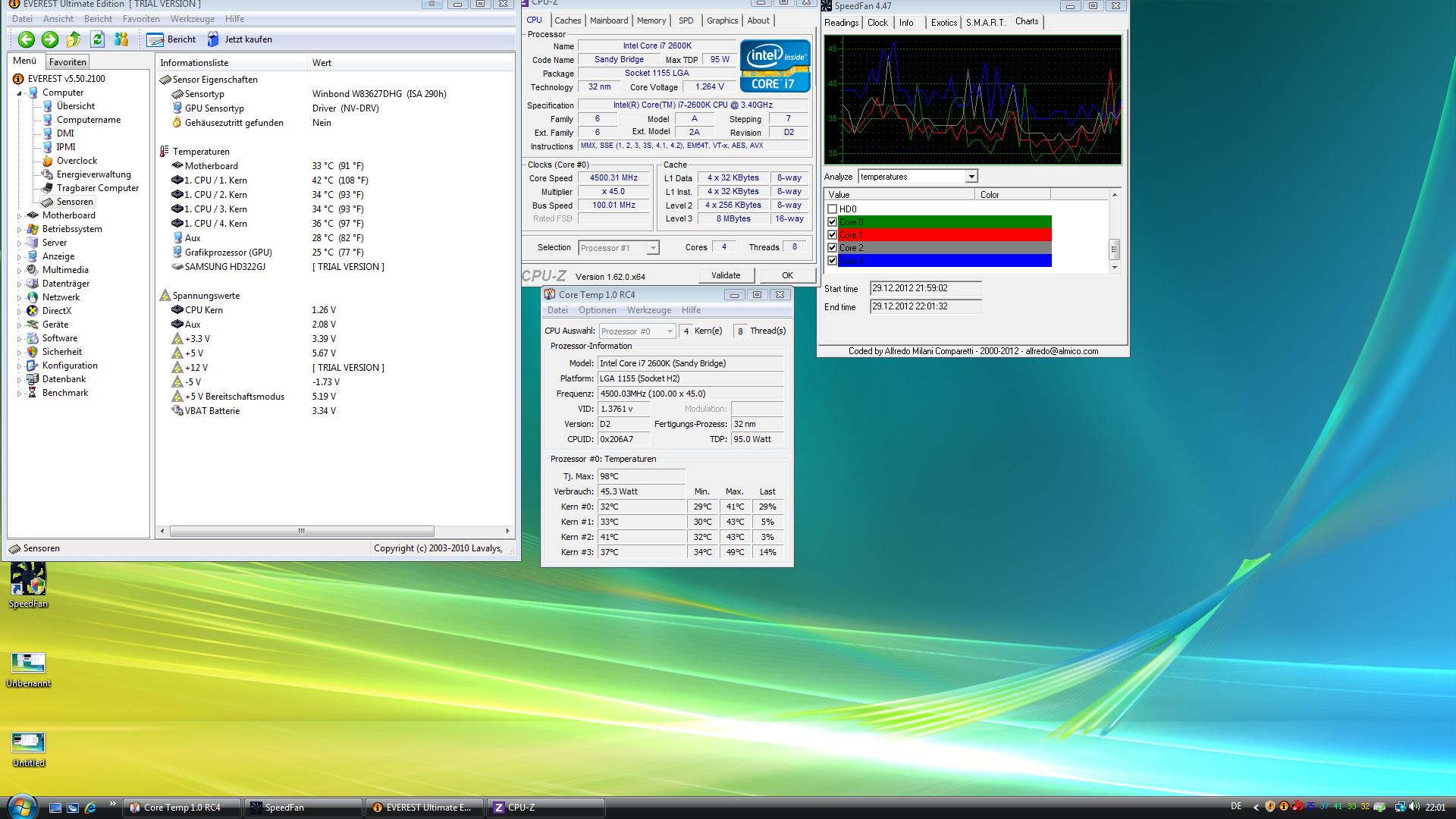

Ich habe jetzt die CPU Spannung auf 1,250 Volt hochgeschraubt , und habe die 4,5 Ghz erreicht . Beim Testen mit Prime 95 stürzte der Pc allerdings ab , so dass ich glaube das die CPU die Vollast nicht mehr aushalten kann . [
ATTACH=CONFIG]312509[/ATTACH]
