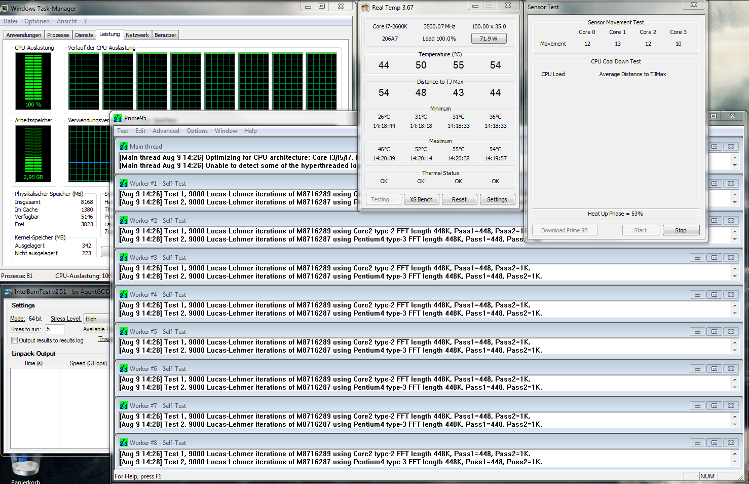

Ich habe die H70 im gleichen Case.

@ Payne90
Als Vergleich macht Dein Screen aber nicht viel her.
Zum einen hast Du deutlich weniger Spannung anliegen und auch weniger Takt. Zum anderen - und das ist das entscheidende - läuft Prime gerade mal 5-6 Minuten. Lass mal ne gute halbe Stunde laufen und schau Dir dann die Temps an.
Gruß
Obi
