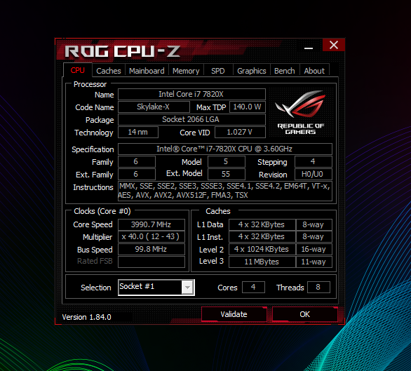

Habe ein neuen Rechner. Alles läuft aber ich glaube das mein Rechner nicht alle Kerne angenommen hat. Sollte nicht im Programm von CPU-Z unten rechts nicht 8 Kerne und 16 Threads stehen ??? Habe dort 4 Kerne 8 Threads stehen. Angabe von Intel 8 Kerne 16 Threads ?! Treiber von allem aktuell. Habe ich irgendwas übersehen ??? Und zum übertakten kann ich die einzelnen Kerne im BIOS nicht anwählen.

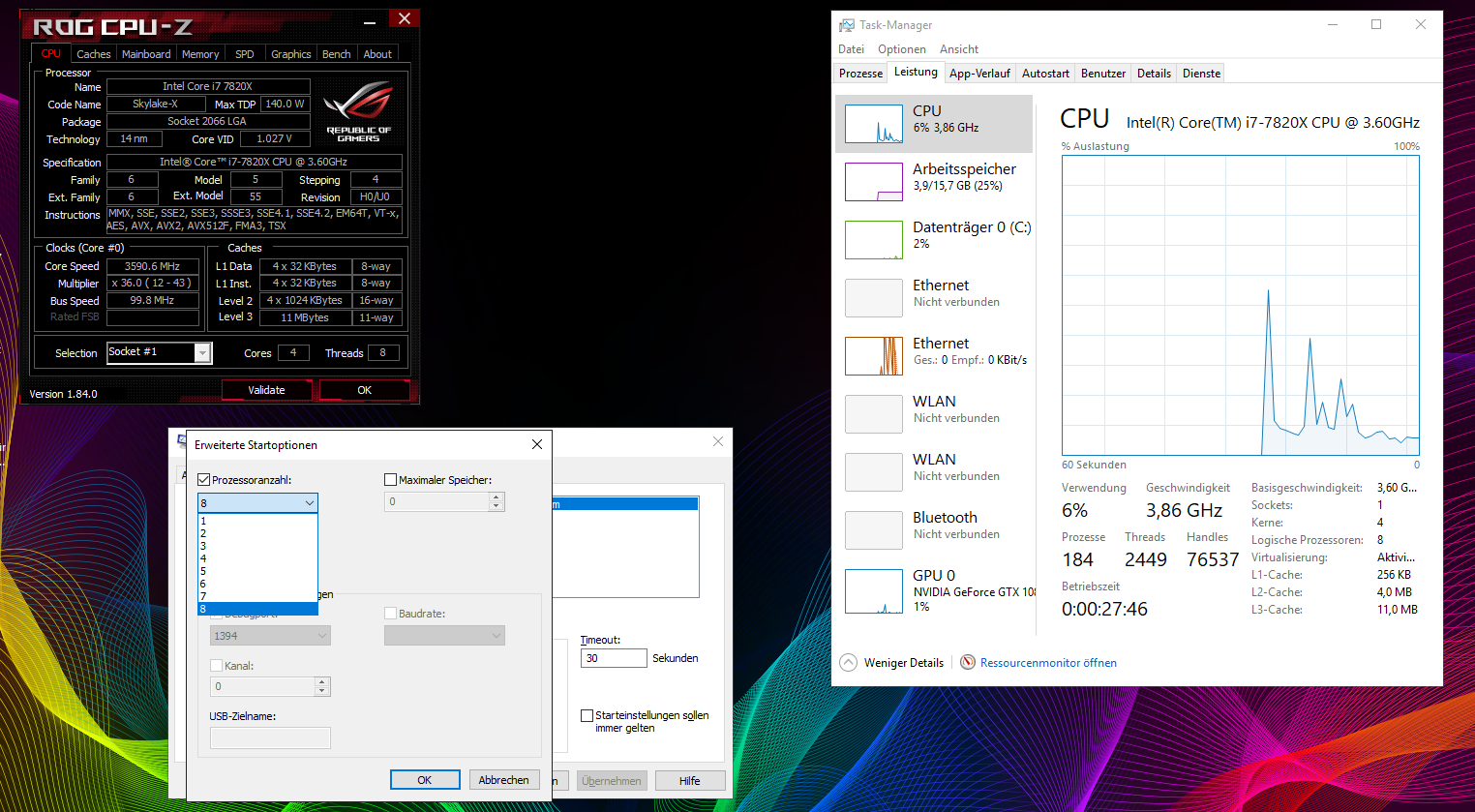

win neu installiert? In der MS Config sind die Kerne nicht begrenzt?
Da sollte nirgendwo ein Hacken sein.

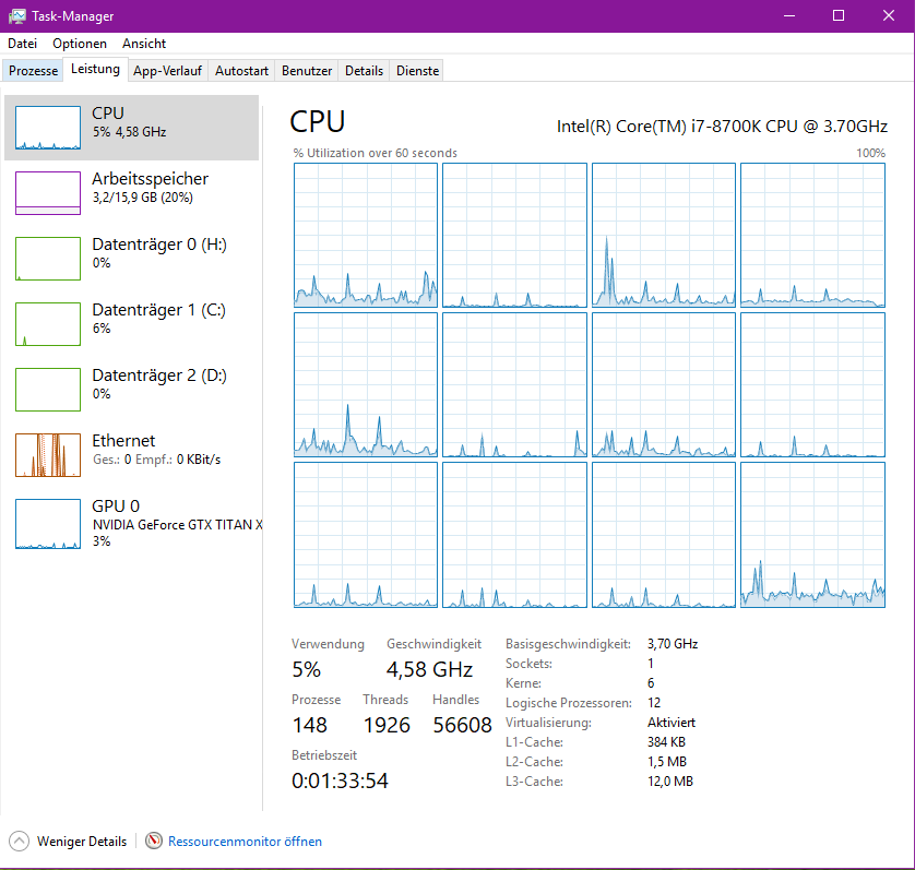

Was sagt der Taskmanager?

an der msconfig rumgefummelt ?
neuinstallation ? oder einfach gepfuscht und die alte ssd ins neue system geschoben ?
Da ist ein Zahlendreher in deinem Post? 7820x? Was sagt der Taskmanager? Screenshot von CPU-Z (aktuelle Version?)? Errr, zum Übertakten erst einmal ordentlich einlesen. Am besten du listest deine gesamte Hardware auf (HWinfo und Co. helfen).

Also im Internet sagen alle man muss in BIOS Einstellung den Harken setzen und die Höchste Anzahl an Kernen Anklicken. Ich habe ganz am anfang eine normale SSD gehabt windows draufgeballert. Ich wollte aber alles auf meiner M.2 960 haben. Habe dann die normale SSD ausgesteckt. Dann alles auf die M.2 installiert. Treiber usw installiert fertig.

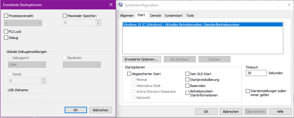

Nimm die msconfig Einstellung raus. 8 Kerne bedeutet dort 8 Threads.
Im Internet steht teilw. viel Quatsch, setzt den Kram mal zurück, Windows weiß was es tut. Und: bei 6% Auslastung sollten niemals fast 4GHz anliegen, auch hier stimmt was nicht.
Bilde ich mir das ein oder läuft auch noch ziemlich viel Schmu im Hintergrund? Mein Win 8 hat weniger als die Hälfte der Prozesse am laufen, aber erst mal egal.
"Also im Internet sagen alle man muss in BIOS Einstellung den Harken setzen und die Höchste Anzahl an Kernen Anklicken."
Ja, aber die sagen auch das man sein Handy am besten in der Mikrowelle trocknet, Tidepods isst und Kondome durch die Nase zieht - mach den verfluchten Haken in der msconfig raus.
Also habe den Haken jetzt rausgenommen und im CPU-Z steht jetzt 8 Kerne 16 Threads. Das klingt doch jetzt schonmal besser oder ??
So wie es sein soll.
