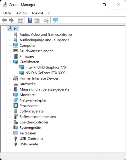

till69 schrieb:
Leider komplett falsch:
Ist das ein Laptop mit einer eGPU oder wie funktioniert das bei dir? Ich hatte auch bei meinem alten SetUp Monitore an der Onbaord GPU und konnte darauf nicht zocken.
@SpamBot
12900K + 3090 + Asus Prime Z690-P

till69 schrieb:
Ist leider nur komplett falsch:
So falsch ist das nicht, je nach System stimmt das und ist das so wie augenscheinlich bei dir gar nicht möglich.
Das Bild der 3090 muss ja irgendwie in den Framebuffer der iGPU kommen...

till69 schrieb:
Doch, seit ein paar Jahren
So wie du es betreibst (Monitor an der iGPU aber Bild der 3090) muss der Framebuffer der 3090 über PCIe in den Framebuffer der iGPU kopiert werden. Das war lange nur in Laptops möglich, weil eine entsprechende Hardwarekonstruktion nötig war. Nur weil Windows das anbietet geht das nicht grundsätzlich überall...
Bei der 12th Gen offebar ja, und das war auch tatsächlich die Frage. Daher wäre die richtige Antwort: "Nein, da irrt ihr euch, das geht inzwischen" und nicht "komplett falsch" und "totaler Unsinn".

PcFliege schrieb:
Wäre es egal ob das Monitorkabel onboard oder an der GPU angeschlossen ist?
Ob onboard angeschlossen Leistung verloren geht, weiß ich nicht.
Vorteil ist, meine GPU taktet im Desktop auf 0MHz (ca. 10W weniger).
Ich habe an der GPU nur den TV zum zocken dran, umgeschaltet wird dann mit Taste WIN + P
