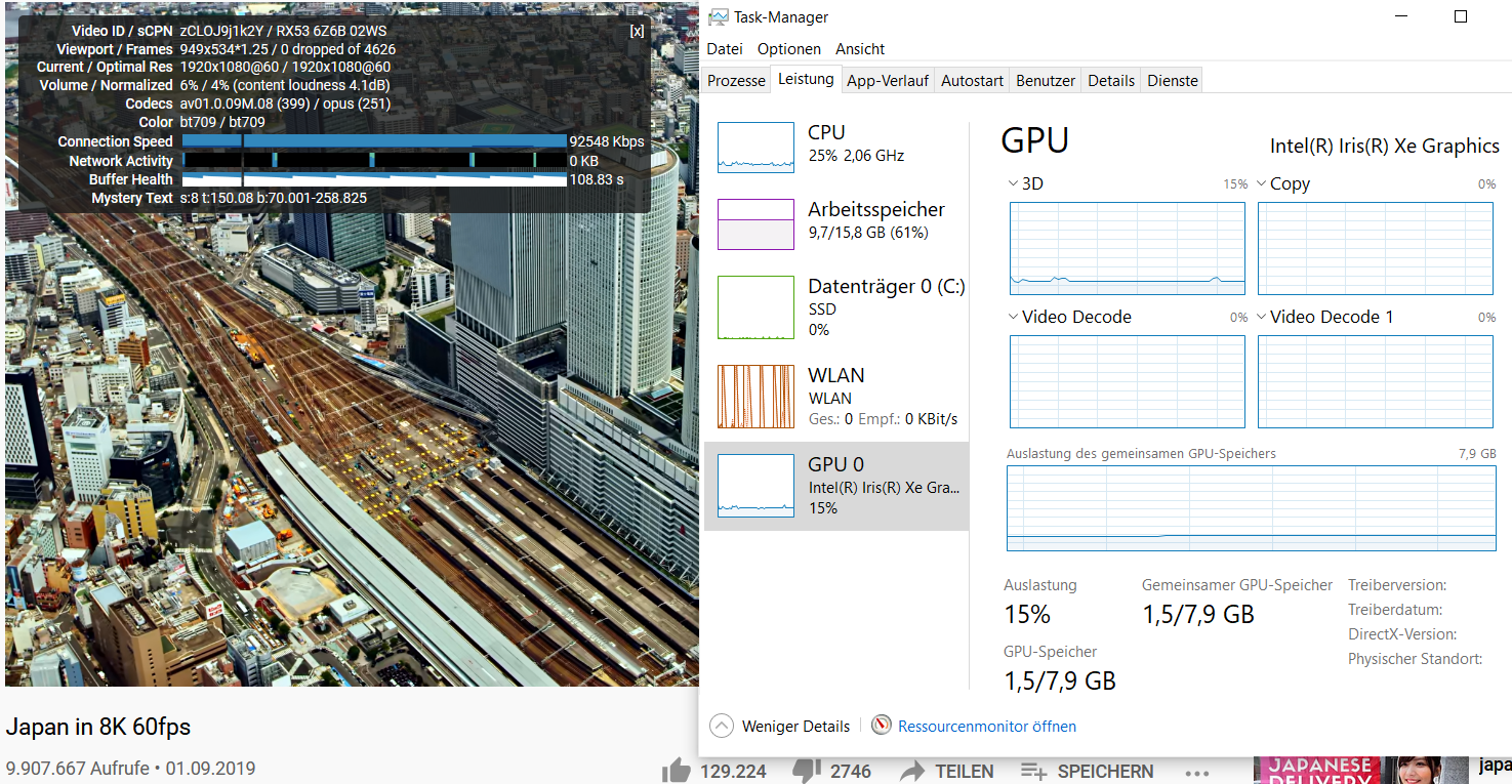

Bei meinem heute neu erhaltenten Yoga Slim 7i wird beim Abspielen eines AV1-Videos (
) auf Basis derAnleitung von https://www.computerbase.de/news/grafikkarten/nvidia-geforce-rtx-3000-av1-beschleunigung.73590/ das Harware-Decoding nicht von der Intel Iris Xe übernommen. Letztere unterstützt ja das Hardware-Decoding und ich habe extra noch den Treiber aktualisiert. Trotzdem macht sie nichts. So sieht es in Full HD aus:
Wie man sieht, läuft bei "Video Decode" rechts gar nichts. Wenn ich auf 4k hochgehe, dann habe ich beinahe 100 % CPU-Auslastung. Genau das wollte ich mit dem Kauf von Tiger Lake verhindern.
Firefox, aber ich probiere es gleich mal in Chrome aus.

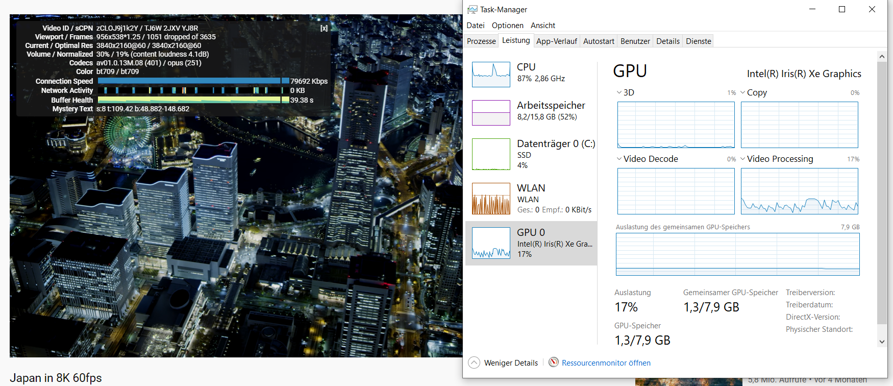

Edit: In Chrome sieht es sehr ählich aus. Hier nun in 4k, wo es zu vielen "dropped frames" und hoher CPU-Auslastung kommt:

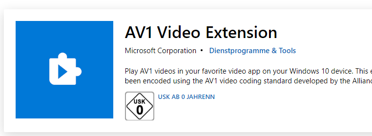

Das Teil mal aus dem Windows 10 Store installiert?
Mittlerweile ja. Aber das hilft auch nicht. Das Tool ist wohl nur dazu da, um AV1-Videos von der Festplatte, einem USB-Stick oder dergleichen abzuspielen. Meine Intel XE dekodiert immer noch nichts...

Matthias80 schrieb:
Wenn ich auf 4k hochgehe:freak:
Was willst du mir eigentlich mitteilen?
Mein Posting bezieht sich darauf, dass TigerLake 25% CPU bei 1080p für das Video benötigt (wie im ersten Screen zu sehen); und ich (überrascht) feststellen konnte, dass ich bei 1440p (höherer Auflösung) nur 3% CPU Leistung (3800X) beanspruche. Dabei ist in beiden Szenarien scheinbar keine Hardwarebeschleunigung vorhanden. Nicht mehr - nicht weniger.

Ah na doch. Das Ding aus dem ms store... Was du mittlerweile installiert hast.
Dann sollte es schon funktionieren.
Oh man wer lesen kann... Hab auch nicht bis zum Ende gelesen... 😣
Danke @abcddcba
Mfg
abcddcba schrieb:
