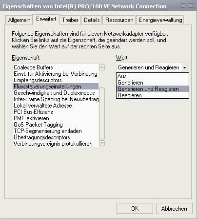

Hi,
ich habe eine sehr spezielle Frage. Vielleicht kann sie mir einer von euch beantworten. Welche Funktion hat die Konfigurationsoption "Flusssteuerungseinstellungen" (siehe Anhang) in der Config des Intel LAN Adapters? Außerdem würde mich interessieren was die Option QoS Packet-Tagging konkret macht.

servus :)
diese befehle sind wohl doch eine nummer zu groß für mich :D , jedenfalls findest du hier ein paar infos:
http://support.jp.dell.com/docs/NETWORK/9195P/intel_ug/ge/e1000.htm
wenn man die englische bezeichnung rauskriegen würde, wäre vielleicht schon teilweise geholfen...
nun zu deinem QoS-Packet Tagging:
einmal:
QoS Packet Tagging (802.1q tagging): This setting must always be ON to run VLANs. If a team has been setup or removed, be sure to check the setting under the Advanced tab for the individual adapters.
zweimal: http://net21.ucdavis.edu/newvlan.htm
Hi,
vielen Dank für Deine Antwort. Ich habe nicht damit gerechnet. :D Denn es ist in der Tat so, dass man eigentlich den englischen Begriff dafür wissen müsste. Ich gehe übrigens auch von "FlowControl" aus. Nur konnte ich mit "Generieren und Reagieren" in diesem Zusammenhang gar nix anfangen. Wofür diese FlowControl aus Link1 allerdings gut sein soll habe ich nicht ganz verstanden. "Dieser Parameter steuert die automatische Generierung (Tx = Senden) und Antwort (Rx = Empfangen) auf Ethernet PAUSE-Frames." Was sind Ethernet PAUSE-Frames? Vor allem was wird da automatisch generiert? Sorry ... bin ein n00b was Ethernet-HW-Technik anbelangt.
