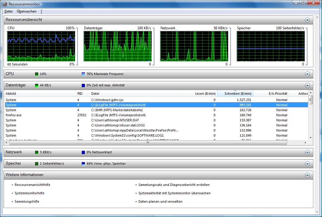

Taskmanager -> Leistung -> Ressourcenmonitor -> Datenträger
Da kann man auch mal schauen, was so vor sich geht.

Ich sehe das ebenfalls im Taskmanater. Mein Datenträger ist ständig mit zwischen 30 und 100 KB am rotieren. Sie steht nie komplett still.
Aber ich kann jetzt nicht eindeutig ein Prozess ausmachen der hier ständig etwas macht.
Welcher Prozess aber ständig schreibt:
was ist denn das für eine Datei: gdrv.sys ? Für mich klingt das wie ein Virus.
Naja, nicht so voreilig... ;)
gdrv.sys
GDRV.SYS is related to Microsoft Register Server.
GDRV.SYS is a part of Microsoft® Windows® Operating System.
Manufacturer: Microsoft Corp.
www.microsoft.com
