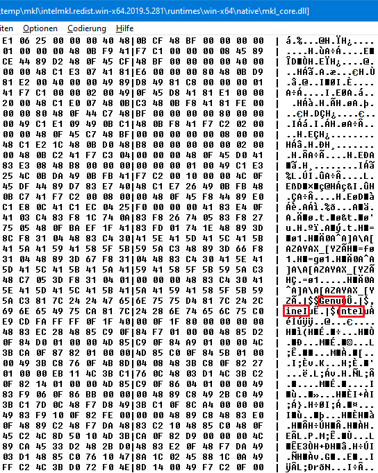

DocWindows schrieb:
Kleines Suchspiel. Irgendwo hier ist der Vendorstring versteckt. Wer findet ihn zuerst? :D
Was war nochmal der erste Preis? :evillol:
@Zero_Point Ehre und der Respekt der Community. Das muss reichen :schluck:
nille02 schrieb:
Man könnte sich das File auch mal mit Ghidra anschauen. Wäre interessant ob es eine Feature Tabelle nutzt pro Generation oder nur ein Vendor Check gemacht wird und dann dennoch jedes Feature geprüft wird.
Es nutzt die Funktion cpuid um die erweiterten Features der CPU auszulesen. Aber nur wenn eine Intel CPU verbaut ist (Vendor Check). Ansonsten wird das kleinstmögliche Featureset angenommen.
Hier ist eine Doku zu der Funktion von AMD. Was AVX2 angeht, kannst du auf Seite 59/60 sehen, dass das 5.Bit des EBX CPU-Registers auf 1 steht, wenn man über cpuid den Funktionsblock 7 abruft. Das ist bei Intel ganz genauso. Würde die MKL diesen Funktionsblock bei Intel und AMD CPUs abrufen, würde bei AMD auch AVX2 funktionieren. Tut sie aber nicht. Das passiert nur wenn eine Intel-CPU verbaut ist.
Was verbaut ist, bestimmt der Vendor ID String der aus 3 32Bit Blöcken besteht.
Sie werden auch über cpuid gefüllt, wenn man den Funktionsblock 0 abruft. Die 3 CPU-Register EBX, ECX und EDX enthalten dann den String AuthenticAMD oder GenuineIntel. Siehe hierzu Seite 56.
Ich würde ja hier die disassembly dazu zeigen, aber ich weiß nicht ob man das rechtlich darf. Nicht nur seitens Intel, sondern auch seitens Computerbase.
Du hättest es etwas schwieriger machen können, wenn du nur den HEX-Code gepostet hättest. :D
Reaktionen: Sombatezib, Zero_Point und SVΞN
@gustlegga Ich könnte ja eine gepatchte MKL als Hexcode im JPG-Format posten. Zum selber abtippen wie damals zu C64 Zeiten. Sind ja nur 70 Megabyte, also wie lange kann das dauern abzutippen? 1-2 Jahre maximal :evillol:
Reaktionen: konkretor, SVΞN und gustlegga
Hängt von den Anschlägen pro Jahr ab. Oha, schlechte Wortwahl und Satzbau. Sorry.
Ich meine so, du hättest in deinem Screenshot nur den HEX-Dump stehen lassen sollen, ohne den hinteren Bereich. ;)
Spielverderber
Ich hab aber FineReader :p
Reaktionen: gustlegga
