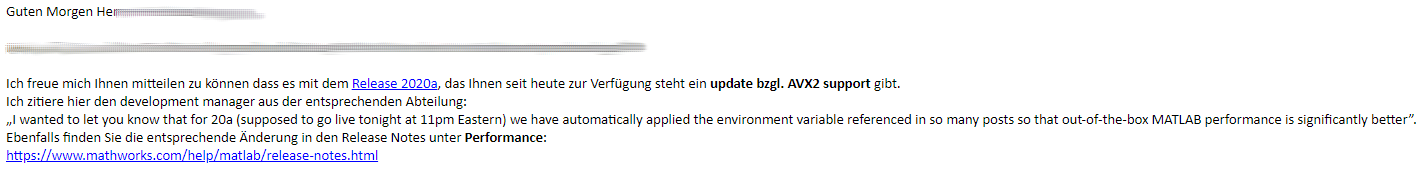

Also nach dieser Email, die mich vor einer Woche erreicht hat, gäbe es eigentlich Grund zur Freude:
Nur leider funktioniert das wohl noch nicht. Sie arbeiten daran. Lange kanns nicht mehr dauern, aber schneller als per Variable wirds nicht, denn deren Fix entspricht dem Workaround per Sys Variable. Die andere gute Nachricht ist aber das sie die Variable damit auch offiziell validiert haben.
Ich halte Euch auf dem laufenden falls es was neues gibt. Ich werd dann auch den Reddit Post nochmal updaten und eventuell hat @SV3N ja auch interesse die frohe Botschaft nochmal als Update einzupflegen. Aber wie gesagt, noch ist es nicht ganz passiert.
Reaktionen: cm87, Gatos und PS828
