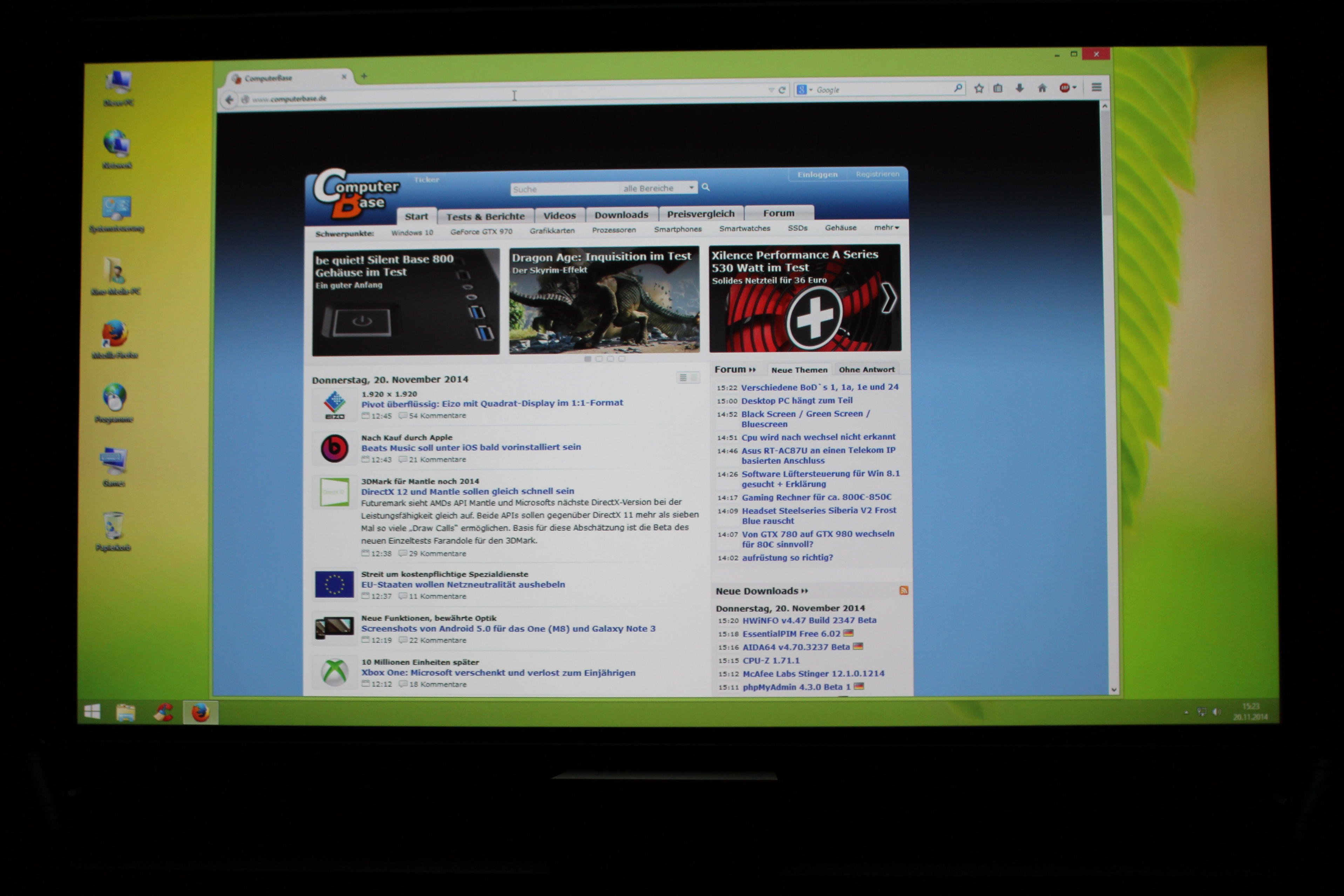

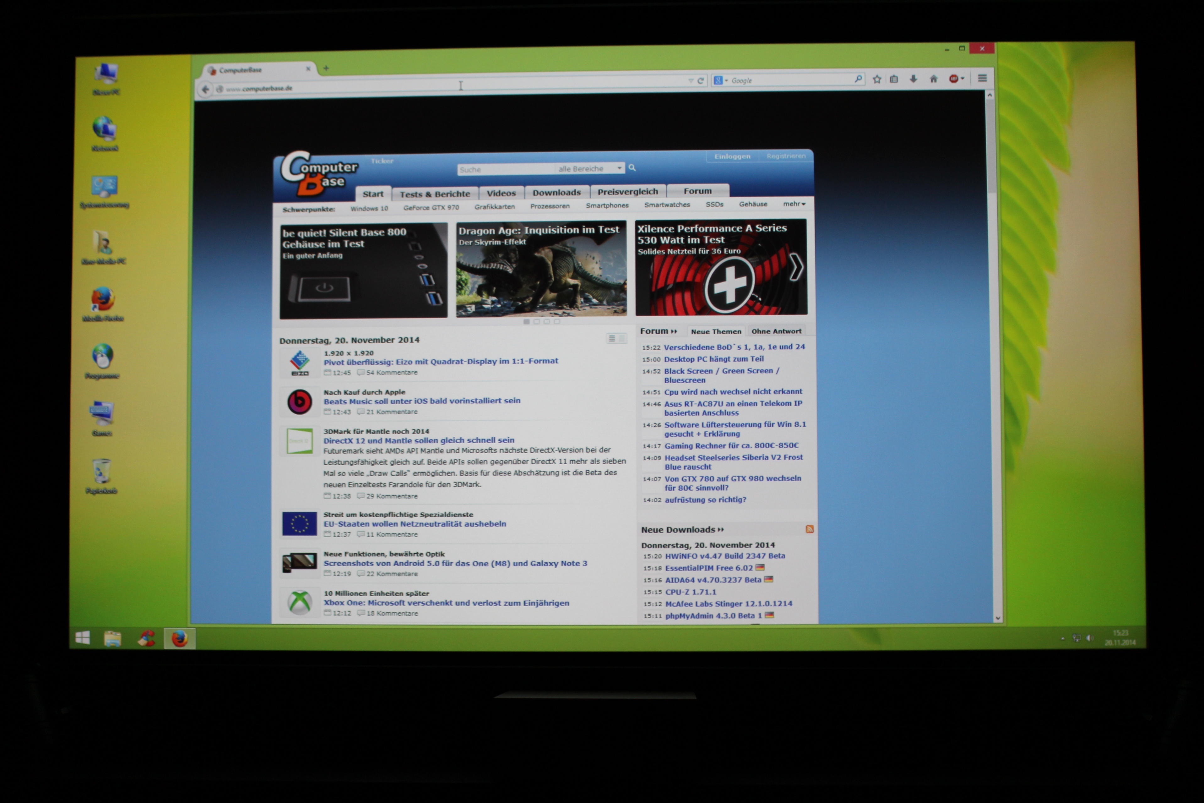

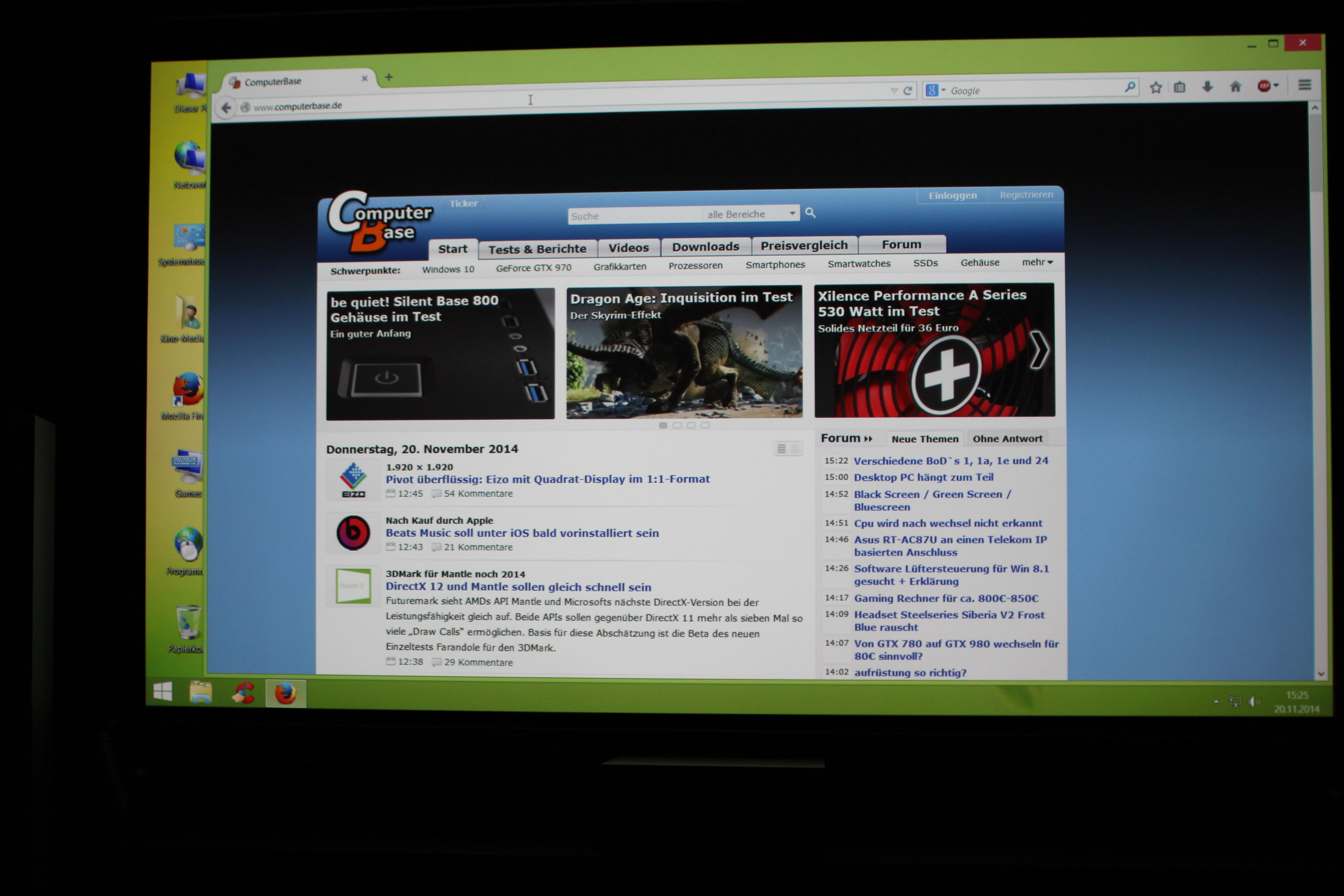

Meinst du, du kriegst das irgendwie auf einem Foto dargestellt, wie 100 zu 125 % aussieht, was da unscharf sein soll?
Ich hab es versucht zu Fotografieren leider ist es nicht so gut zu erkennen.
Aber hier mal die Foto´s:
Hier ohne Skalierung: IMG_4929.jpg
und hier auf 125%:IMG_4930.jpg
