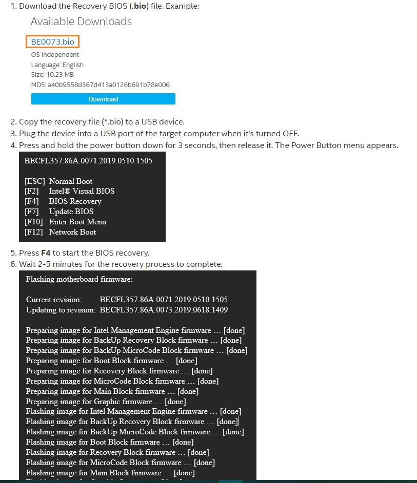

Hallo!
ich führte ein BIOS Update auf diesem Intel NUC durch und durch das stramme Kabel im Kanal ging währenddessen der Stromstecker raus.
Jetzt ist das BIOS defekt und es kann nicht gebootet werden.
Bereits versucht:
Anleitung BIOS PowerButton Recovery:
https://www.intel.com/content/www/us/en/support/articles/000005636/intel-nuc.html
BIOS heruntergeladen von: https://www.intel.de/content/www/de/de/download/19303/bios-update-becfl357.html
1.Bios.bio Datei in vorderster Ordnerebene auf frisch formatierten FAT32 Stick angesteckt
2.NUC eingeschalten (3sek Power Button).
3.F4 drücken
Da kommt auch kein Bild und auch wenn ich F4 drücke wird kein Recovery eingeleitet.
...versucht habe ich es via Front USB (gelb sowie blau) und 2 verschiedene USB Sticks.
Wisst ihr da eine Lösung und wie geht Intel da außerhalb Garantie vor (Kosten\Ablauf) wenn man ihn einsenden würde?
https://community.intel.com/t5/Inte...ter-BIOS-update-no-reaction-at-all/m-p/660987
Diese Anleitung nutzt eine .cap Datei, welche ich aber nicht für diesen NUC finden kann.
Vielen Dank!
