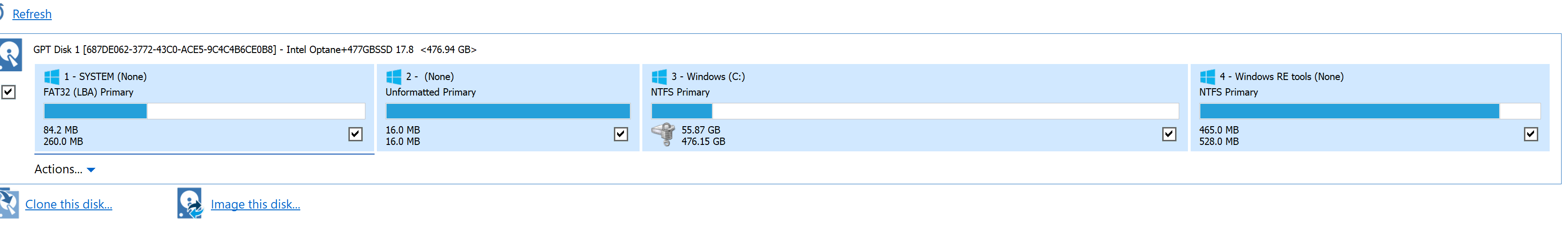

werden dann wie abgebildet alle portionen geklont oder nur festplatte c ?
Es wird das kopiert / geclont, was Du einstellst. Ein Clon eines Laufwerks ist das was es bedeutet. Eine 1zu1 Kopie.
