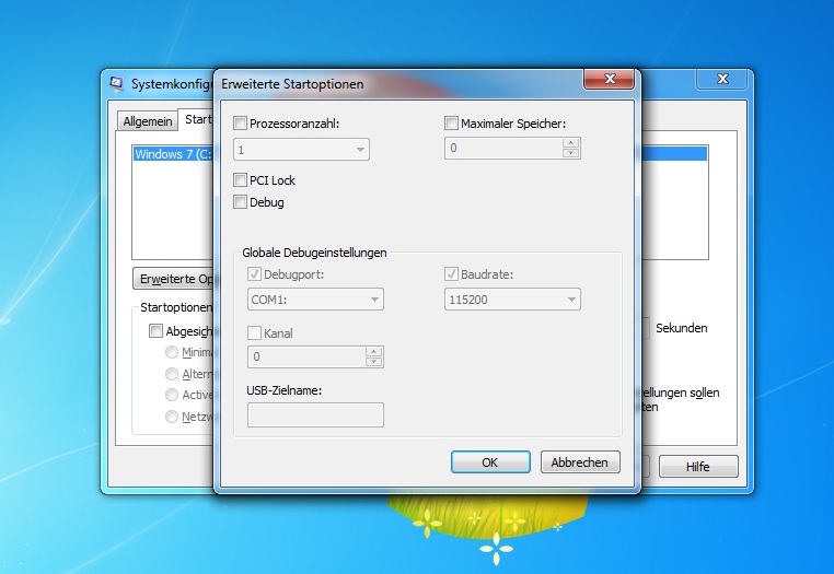

hast du mit msconfig rumhantiert?

Würde auch auf Tuning per msconfig tippen.
Eventuell auch durch Tuning-Software.
In der msconfig unter Start darf bei der Prozessor-Anzahl kein Haken gesetzt sein.

- msconfig lässt sich nur 1 Prozessor auswählen (kein erfolg)

Du sollst in der msconfig auch nix auswählen, das ist ja der Fehler an der ganzen Sache normalerweise.
Da gehört kein Haken rein und nix ausgewählt. Das Bezahlmodel von MS beruht auf der Erkennung von Speichermenge und Prozessoren-Anzahl.

es ist kein haken gesetzt und auch nichts ausgewählt und beim booten zeigt das bios 4 cpu kerne an.

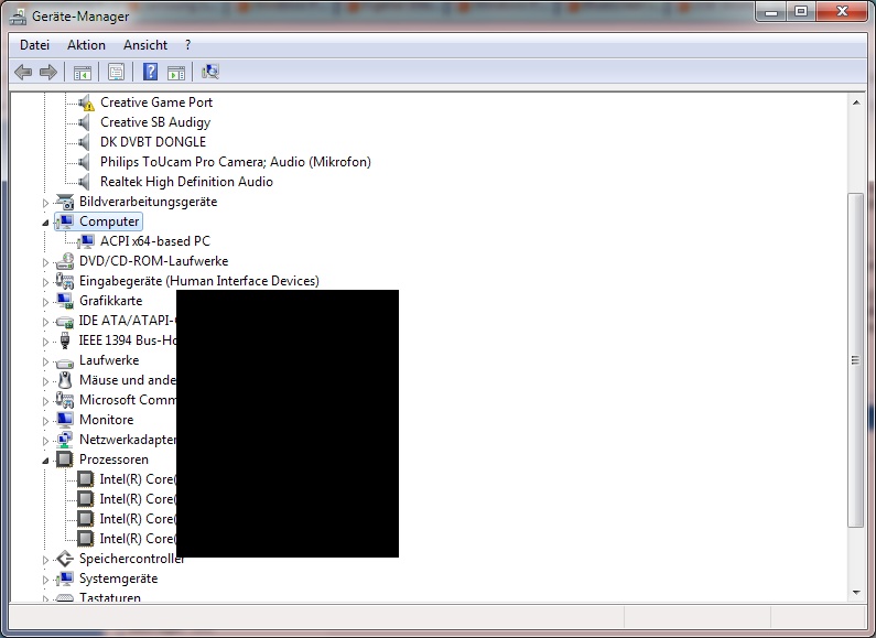

nur mal so am Rande, aber im Gerätemanager werden die einzelnen Kerne nicht unter Computer (ACPI x64-based PC), sondern weiter unten unter Prozessoren angezeigt. Hast du dort den Eintrag Prozessoren ?
gruß t.
Da hat Toyata recht. Der Eintrag heisst auch nicht ACPI Mehrkerncomputer.

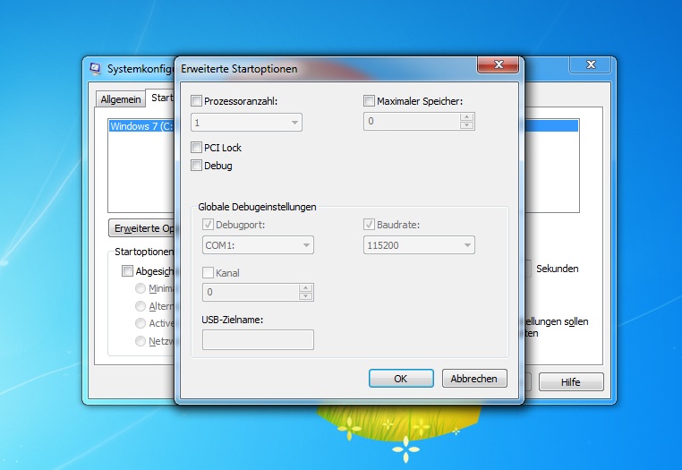

Gib mal im Startmenü in der Suchleiste msconfig ein,und dann auf Start
und dann Erweiterte Optionen, Hacken bei Prozessoranzahl und dann auf 4 stellen.
