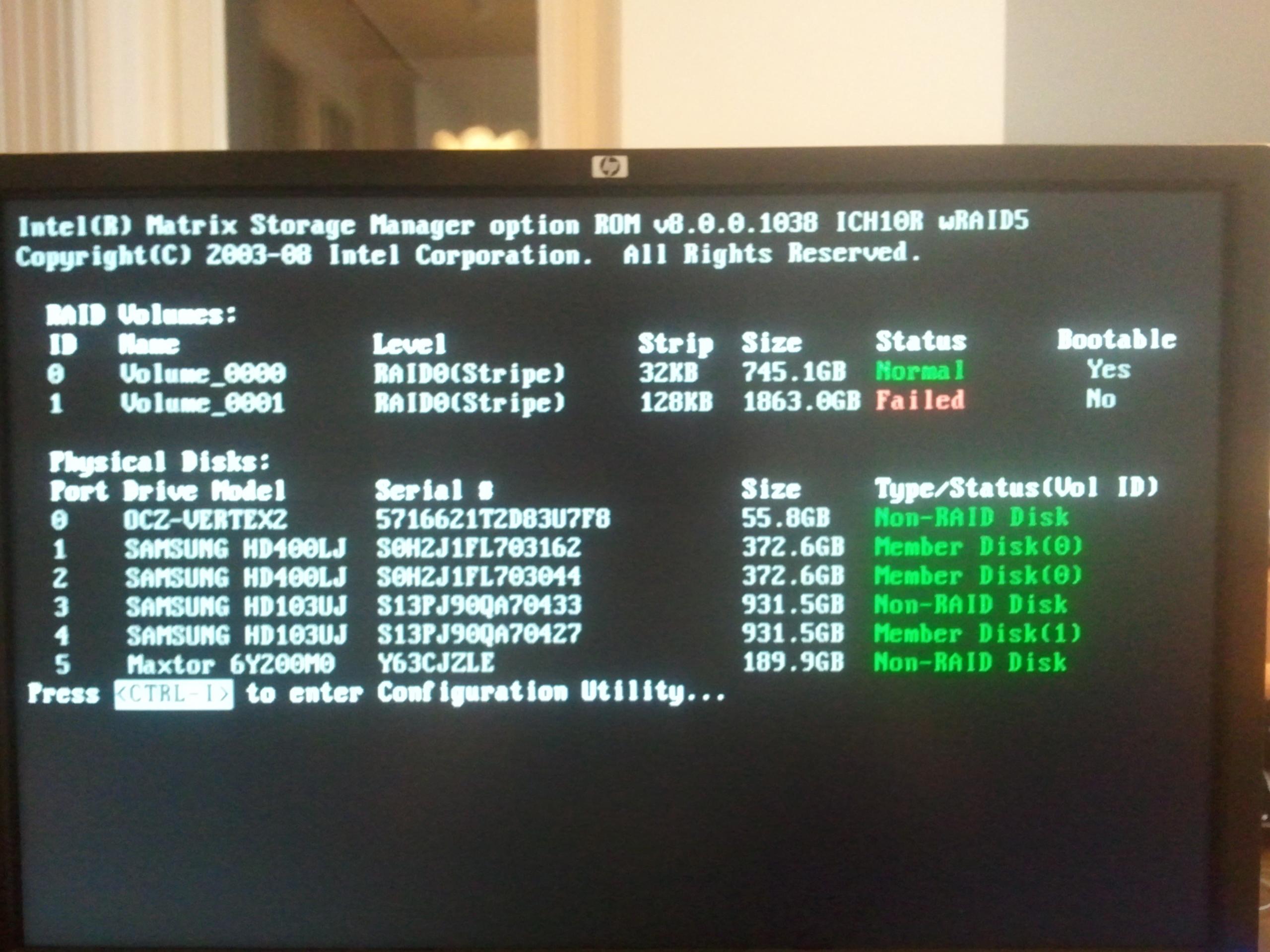

Im Anhang ist der Boot-Screen, wie er jetzt aussieht zu sehen.

Versuchen wir eben mal unser Glück...

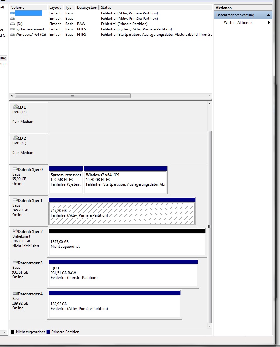

Hallo Ernst,
die 3TB festplatte (Seagate ST3000DM001) hatte ich an dem mitgelieferen controller angeschlossen.

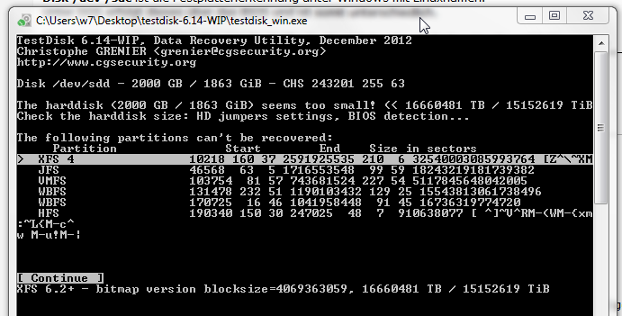

ich haben den Truecrypt header gefunden.
Nachdem entferen der 2. Platte aus dem Raid und dem erneuten erstellen des Raid egibt sich folgendes bild in testdisk (siehe anhang).test disk result.png

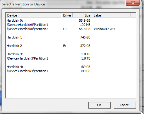

den TC header auf das gesamte unpartitionierte raid zu restoren für dazu, dass nur ein leeres TC volume entsteht, genauso das erstellen eines volumes und dem restoren des headers of dieses volume hatte nicht funktioniert.
die Konfiguration des Volumes auf dem Raid solle vorher ausgesehen haben wie folgt (Anhang2, "Harddisk3")tc_devices.png
vielleicht könnt ihr mir weiterhelfen?
