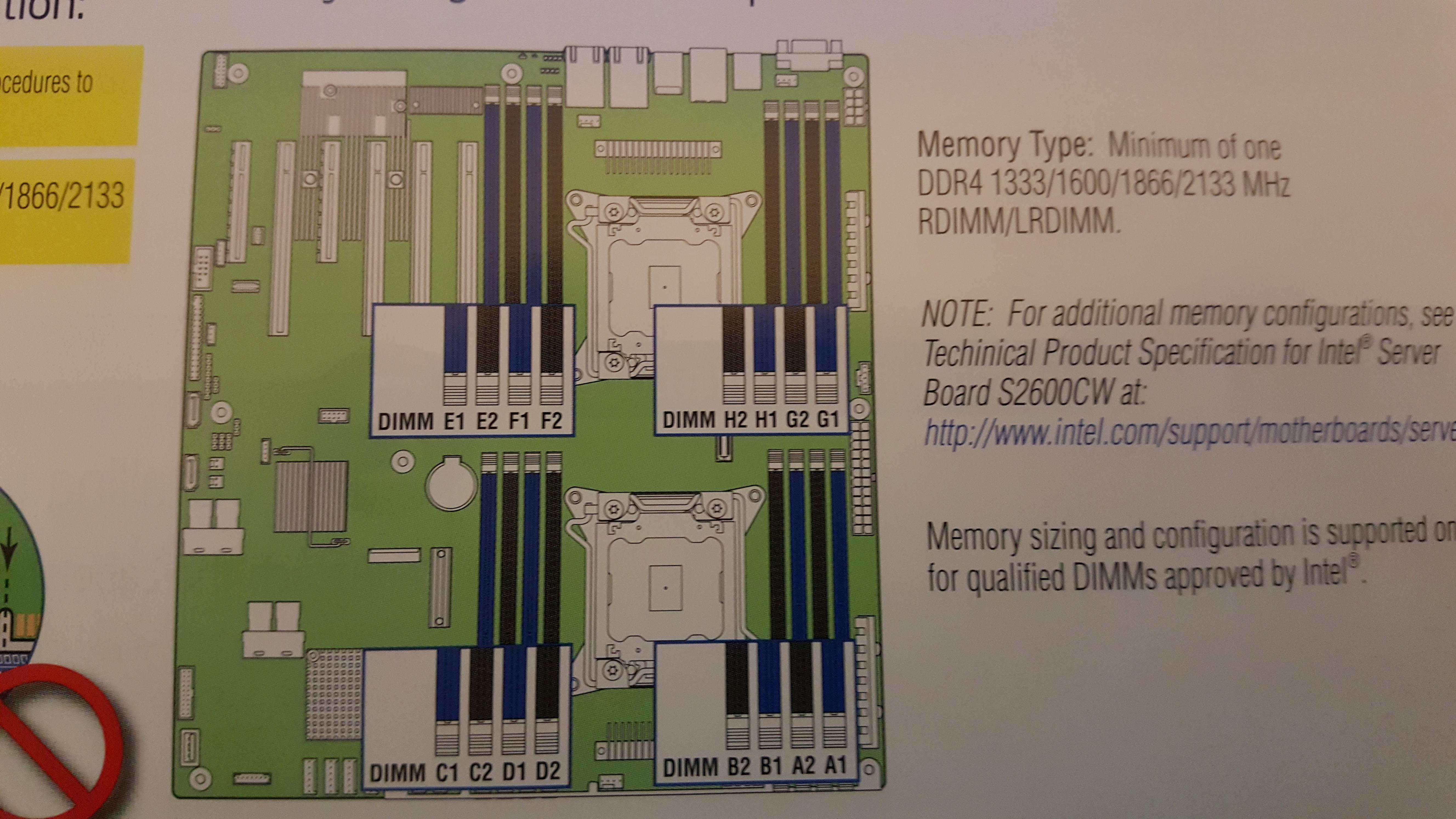

Die blauen Slots zuerst, nach ihrer Nummerierung aufsteigend und von außen nach innen. Handbuch Seite 26/27 bzw. im PDF Seite 40/41.
Wenn du eine CPU hast: A1, B1, C1, D1, falls du dann nachrüsten solltest geht es weiter mit A2, B2, C2, D2.
Wenn du zwei CPUs hast: A1, B1 und E1, F1, falls du dann nachrüsten solltest geht es weiter mit C1, G1, D1, H1. Und dann von vorne mit x2.
Beachte, dass CPU1 auf dem Board rechts sitzt und die Slots von oben nach unten nummeriert sind. Bei CPU2, links, sind sie von unten nach oben nummeriert. Die Regeln zur Befüllung bleiben aber gleich.

alles klar, herzlichen dank, ich habe 2 cpus. also A1, B1 und E1, F1
ich hatte instinktiv a1, c1, e1, g1 genommen, also immer die äusseren.

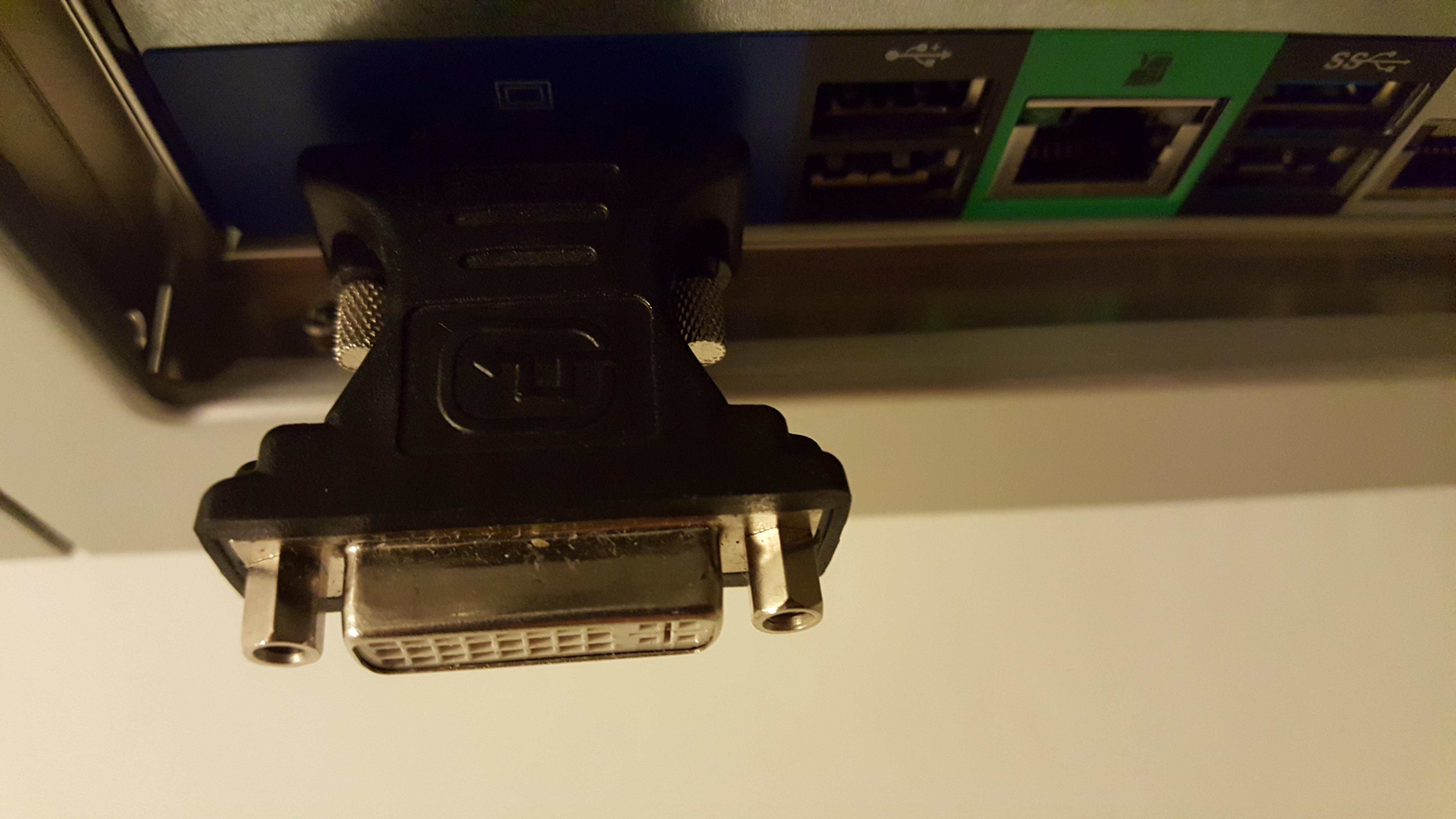

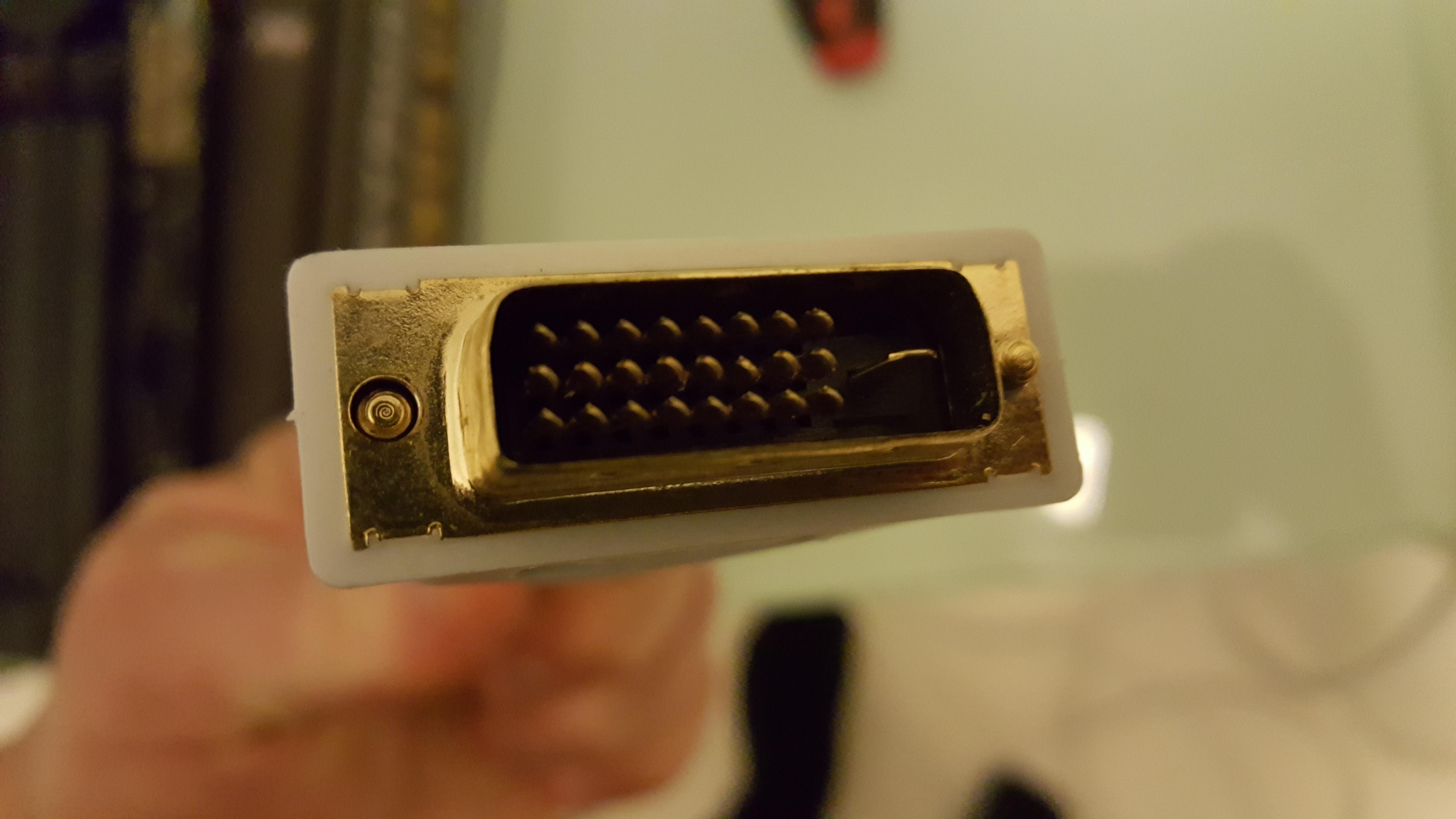

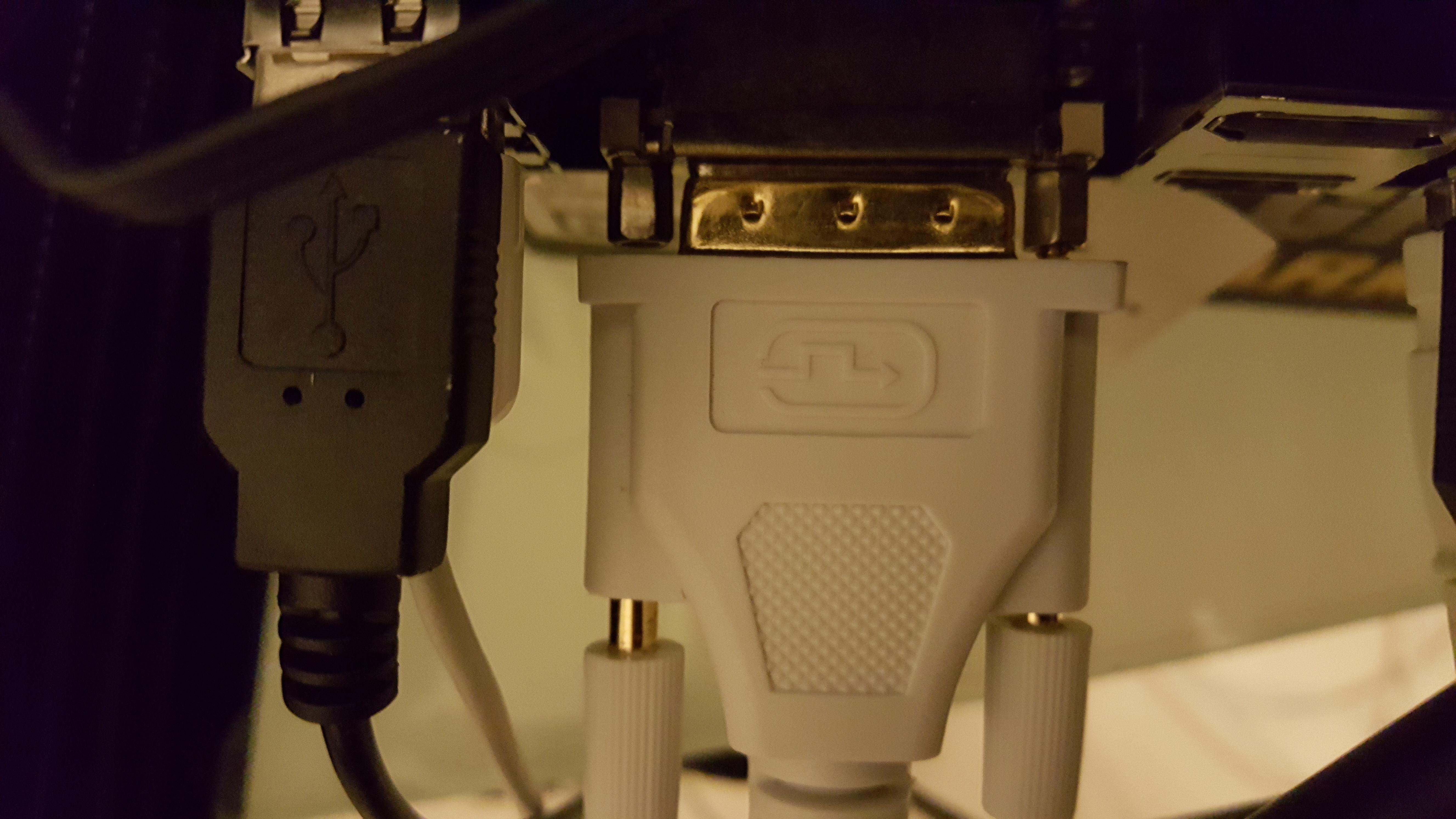

ich habe einige fotos gemacht von adapter.
ich denke die aufgabe eines adapters ist es das digitale signal in analog umzuwandeln und umgekehrt ?
ich hatte mal vor über 10 jahren so einen adapter verwendet und es gab kein problem.20170208_220941.jpg20170208_220941.jpg20170208_221125.jpg20170208_221031.jpg
Der Adapter ist komplett passiv, da findet keine Umwandlung statt. So wie das aussieht ist der Adapter "voll belegt". Dual Link, hier aber irrelevant, und DVI-I. Letzteres ist relevant und auch gut so, da kommen also auch die analogen Signale vom VGA Ausgang durch. Das Kabel ist aber ein DVI-D Kabel, das hat nur die notwendigen Pins für die Übertragung des digitalen Anteils von DVI, den der VGA Port aber garnicht ausgibt. Dieses Kabel ist in diesem Setup also immer tot, am anderen Ende kommt nichts an womit du irgendwas anfangen kannst.

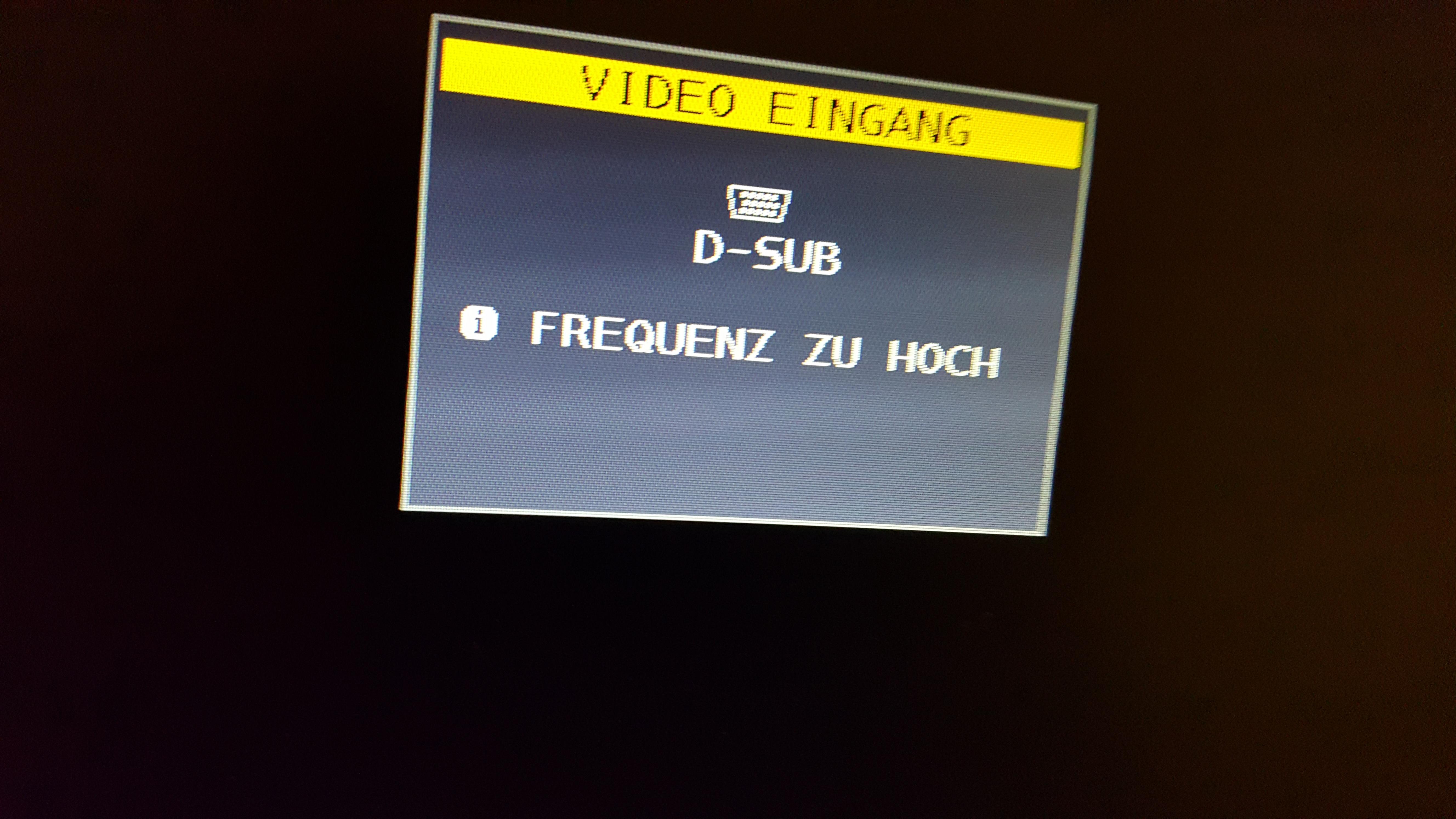

ich habe nun um diese uhrzeit noh ein vga kabel organisiert und immer noch kein bild.
stattdessen blendet der bildschirm folgende meldung an:
(gleicher bildschirm, ein nec multisync ea243wm, hat sowohl dvi als auch vga und displayport...)
weiss jemand was das nun zu ebdeuten hat ? :-(
Das bedeutet, dass da ein Signal anliegt, dessen Frequenz aber außerhalb dessen liegt was der Monitor anzeigen kann. Das ist unüblich, aber nicht völlig ausgeschlossen, wie man hier ja sieht :)
Der NEC unterstützt 56 bis 60 Hz, was eigentlich völlig ok ist. Mir würde gerade kein Grund einfallen warum der Matrox Chip auf dem Board mehr als 60 Hz ausgeben sollte. Aber wenn dem so ist und wir mal einen Defekt ausschließen, dann gibt es wohl nichts was du dagegen machen kannst, außer einen Monitor finden der per VGA 75, 90, 120...oder wieviel Hz auch immer supportet.

laut dieser meldung bedeutet dass dieser bildscirm meldet dass das signal zu hoch für ihn ist ?
und dabei handelt es sich um ein rel moderner monitor...
wirklich unfassbar... :-(
zum schluss dieses entäuschendes abends: dunkler rabe ist mein held des abends.
wirklich vielen dank fuer die muehe !
du solltest dich eher in heller rabe oder strahlender rabe nennen ;-)
Nun ja, das würde ich eigentlich auch erwarten. Und laut den Specs tut er das auch. Deine Formulierung trifft es nicht ganz, denn es geht nur um die Frequenz. Ein analoges Signal ist völlig ok, aber es ist die Frequenz an der er sich stört. Zu schwach, zu stark, zu alt, zu neu, zu hoch ist alles nicht die richtige Formulierung dafür. Das ist kein Kompatibilitätsproblem ansich oder eine Frage der Verarbeitungsfähigkeit, sondern einfach ein physikalisches Problem. Die Frequenz sollte aber garnicht zu hoch sein, sodass der Monitor da Probleme kriegt. Daher wage ich gerade nicht zu beurteilen ob das Problem das Board (bzw. die GPU) oder der Monitor ist. Ich tendiere aber eher zum Board...
