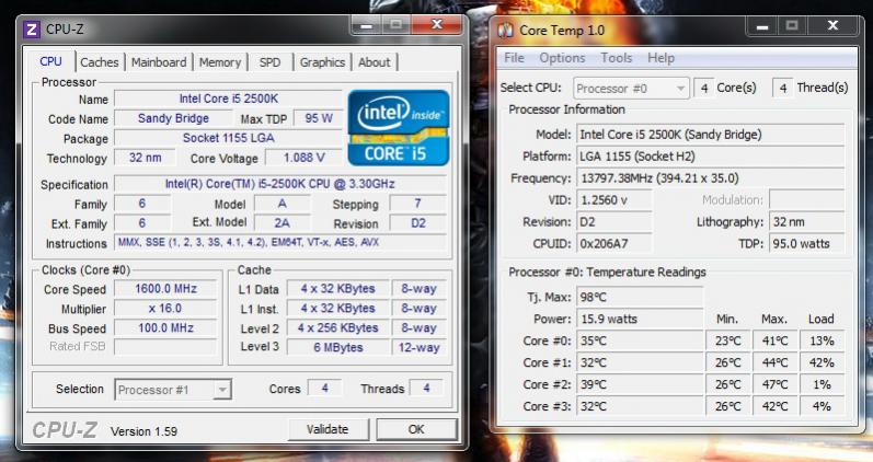

P.S.: Mein Core Temp war auch mal etwas lustig:
WOooOW neuer Weltrekord :love:
wäre schön wenn dein Prozzi mit der Geschwindigkeit laufen würde :D
Ich würds mal mit der neuen Core Temp Version probieren, die hat auch viele schöne neue Anzeigen :)
