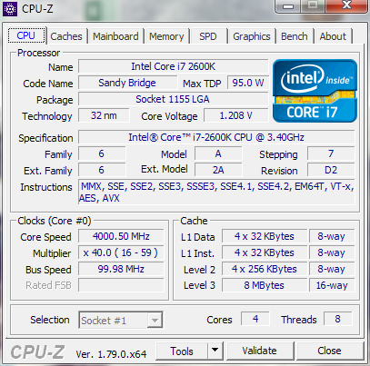

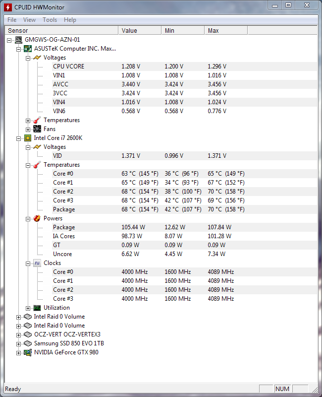

Folgende Werte ergeben sich bei mir mit Prime95 nach besagten 90 Minuten (4.0GHZ @ 1.28V):
2017-05-13_Overclocking_4000MHz_1.28V_Load_1.png2017-05-13_Overclocking_4000MHz_1.28V_Load_2.png
Wo ich mir noch unsicher bin, sind die angezeigten Spannungswerte und auf welche Spannung ich hier jetzt genau aufpassen muss. Was ich nach den Recherchen verstanden habe:

Das andere, was ich mir noch nicht ganz erklären kann, sind die gemessenen Werte. In dem Last-Szenario sieht man, dass eine VCore von 1.208V anliegt - im Idle sehe ich jetzt gerade aber nahezu konstante 1.280V - 1.288V. Der Guide schreibt ja, dass das mit Vdrop und Vdroop zusammenhängt und normal bzw. gewollt zu sein scheint. Ist das richtig? Irgendwie würde ich nach Gefühl eher genau das Gegenteil erwarten (also unter Last höhere VCore als im Idle), aber gut.

Nein es ist nicht richtig daß idle 1,28V und unter Last 1,21V anliegen.
Idle sollten es die ca. 1V sein und unter Last eben höher bis ca. maximal was du da als Vcore eingestellt hast. Deswegen brauchst du auch LLC.
Idle deswegen 1V weil damit die CPU stromsparend ist wenn idle bei 1600MHz und nur wenn sie auch unter Last ist und arbeitet das Mehr an Strom verbraucht was OC eben verlangt.

Er hat Fixed Voltage und niedrige LLC, daher der große Unterschied.
@TE
Stell die LLC (LoadLineCalibration) auf die höchste Stufe, sodass Idle zu Last Voltage nur gering schwankt.
