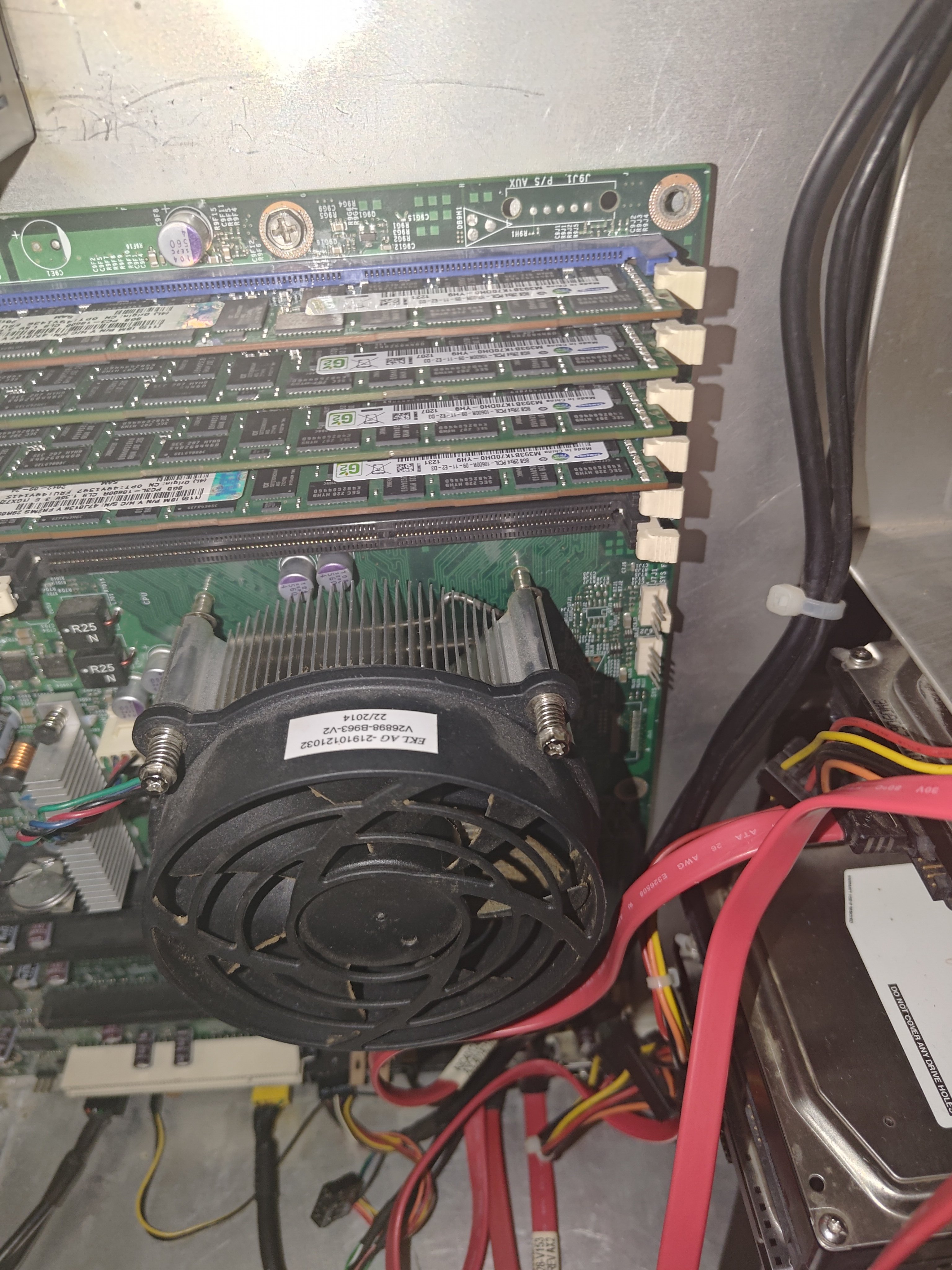

Hey kurze Frage hab ein intel server board s3420gp mit nem Intel xeon x3430 bei dem ich RAM installieren wollte wenn ich die in A1 und A2 stecke fährt er kurz hoch bis die LEDs an der Seite angehen dann piept er 6mal lang wenn ich sie aber in B1 B2 geht direkt 3 mal lang egal wie ich die stecke sobalt ich Spannung draufgebe Schalter er direkt ein kann mit jemand helfen?
intel server board s3420gp mit nem Intel xeon x3430 piept 6al lang

Korrekt Dual-Channel wäre Speicherbank A2+B2 o. A1+B1

Bei beiden Speicherriegelkonfigurationen muß ECC-Speicher verbaut sein.
https://www.intel.com/content/dam/s...boards/server/s3420gp/sb/s3420gp_tps_r2_4.pdf
Seite 33
Seite 33

Hat der eine Produktidentifikationsnummer/Bezeichnung ?

Also laut dem Bild und Handbuch.
Der 1. und 3. RAM in Speicherbank A2+B2
Der 2. und 4. RAM in Speicherbank A1+B1
Weiter weis ich auch nicht, ob die jetzt zwingend identisch sein müssen oder nicht.

so weis scheint,mußt den dritten von oben in die vorletzte Speicherbank packen.

Und? Macht das Dingens was?

Pin 11 +13 am Frontpanel-Connector.
Ganz unten links , die zweite Steckleiste.
Hab's gefunden Pin 11 u 13 erst war nix und dann hat er angefangen zu piepen
Und es leuchtet nur eine LED am Board ich bin mir nd sicher was es ist glaub das war die CPU debbug oder so hat mir jemand gesagt bin mir aber nicht sicher

Weiter hab' ich auch keinen Durchblick.

Es fehlt einfach eine GPU, denn die CPU unterstützt keine Grafikausgabe.

Könnte ja ein VGA-Chip verbaut sein, nochmal das Handbuch welzen...Djm2107 schrieb:
Seite 15 im Handbuch, hab falsch gelegen, sorry. Weis echt nix mehr was es sein könnte. Will wer anderes?
