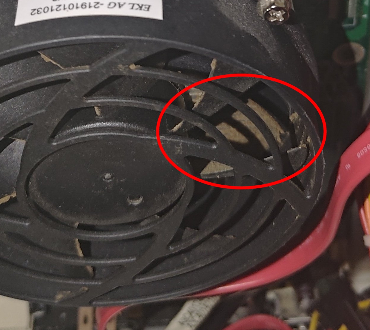

Der Kühler ist wohl zugestaubt:
Den würde ich mal putzen.

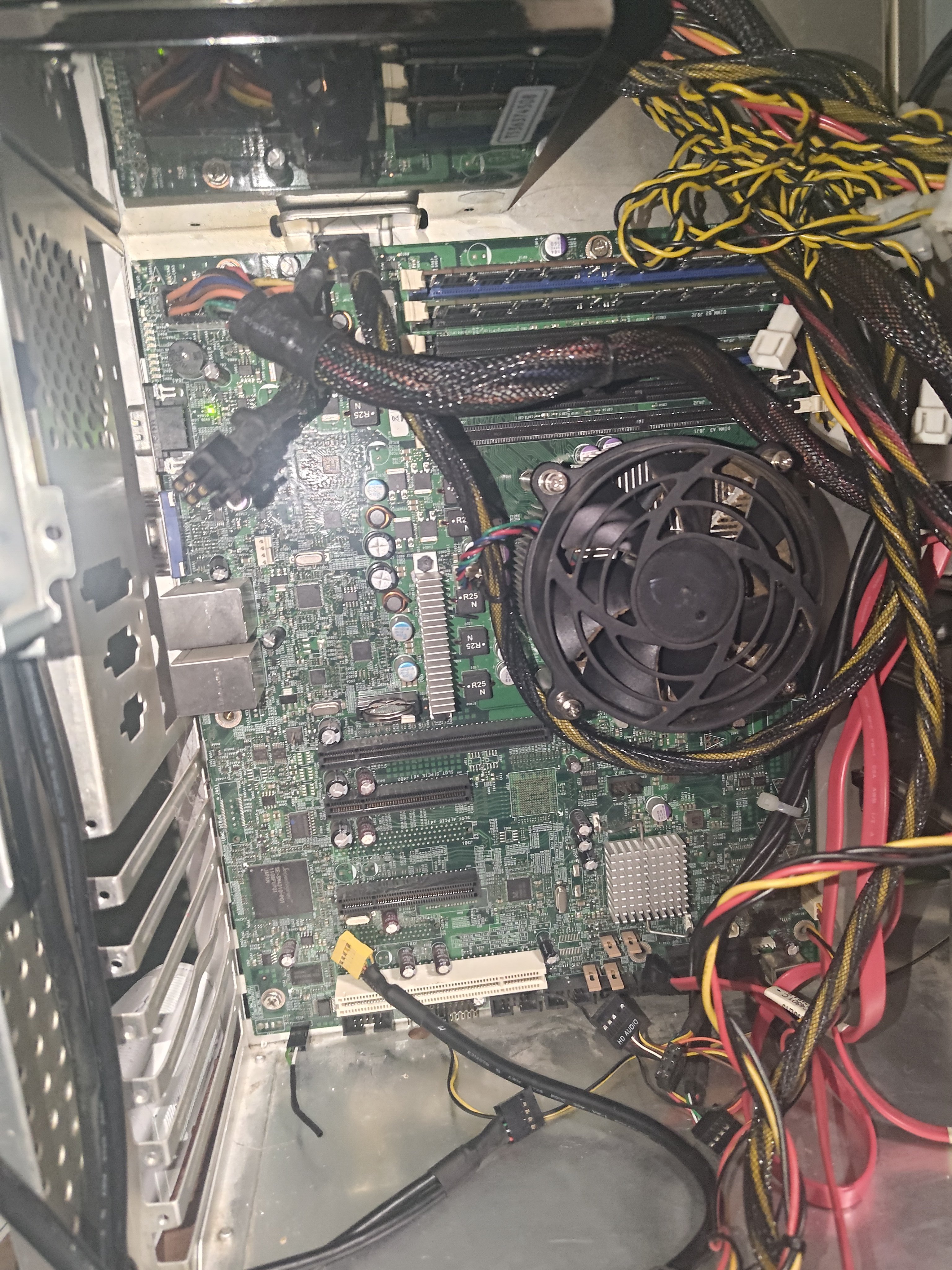

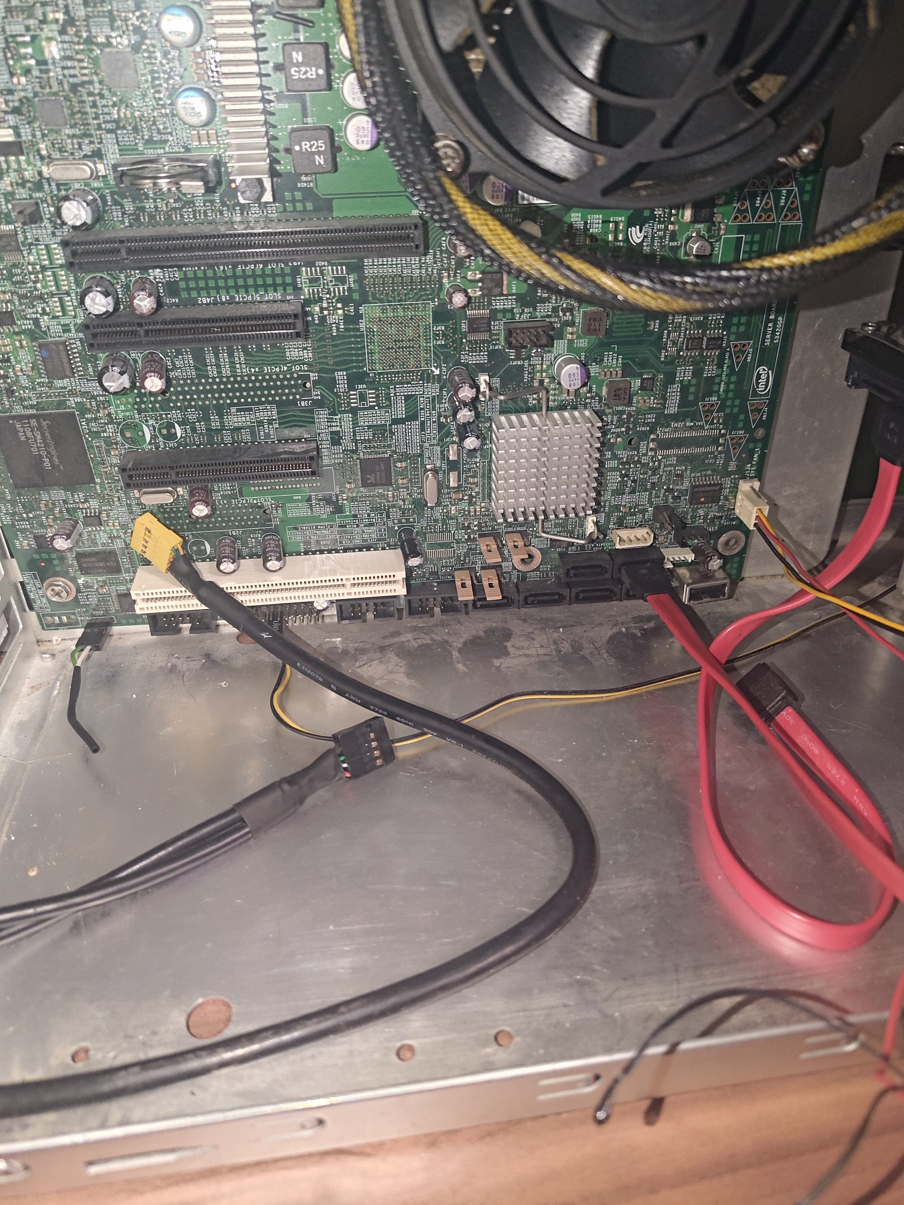

Dann laß mal ein paar Bilder vom PC-Inneren sehen, vielleicht sieht man dann einen Fehler.
wuselsurfer
Admiral
- Juni 2019
- 9.716

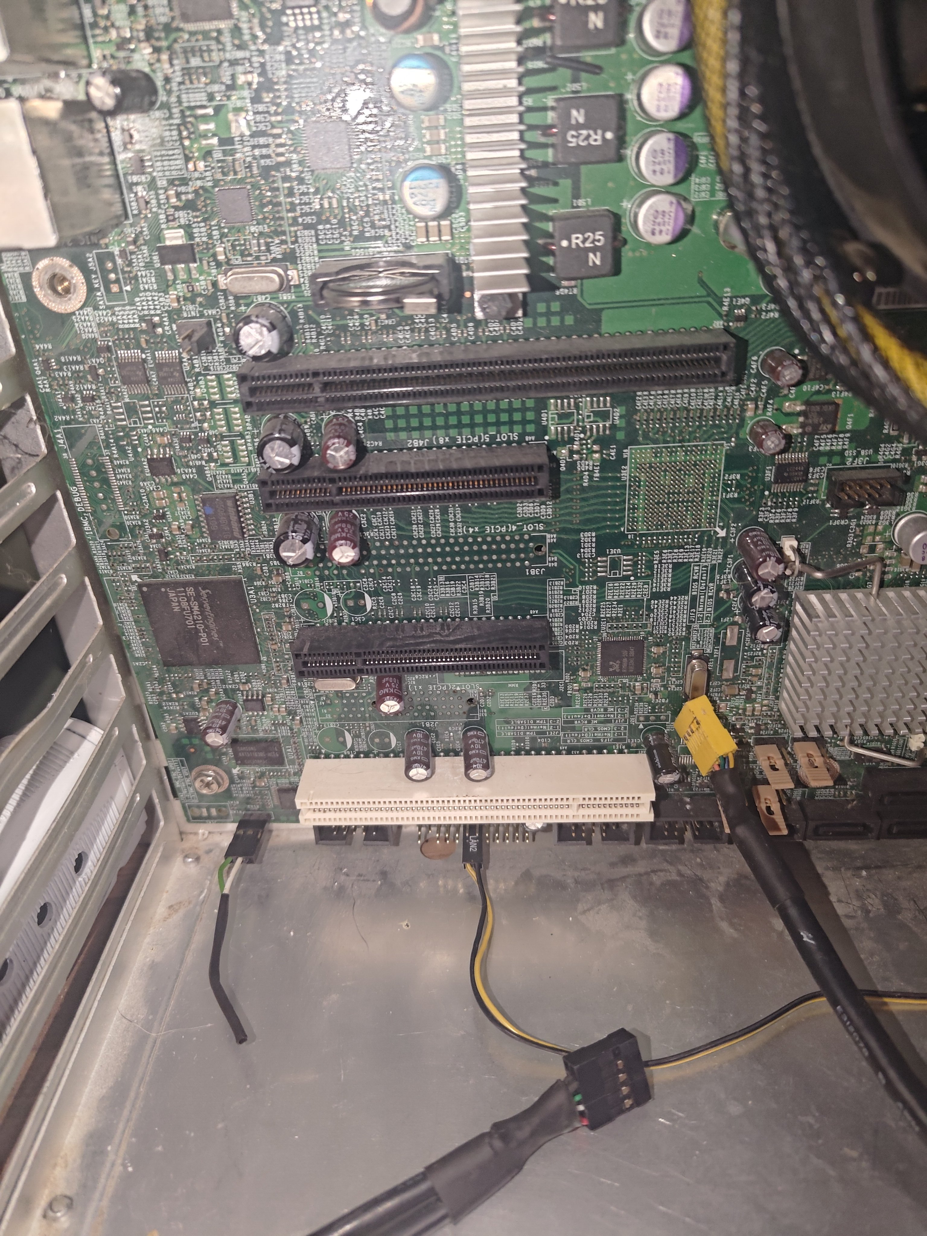

Wie heißt das Netzteil?
Ist die BIOS-Batterie gewechselt?
Warum sind da Kabel durchtrennt?
Weshalb ist das Board nicht mit allen Schrauben befestigt?
Wäre ein Tablet nicht günstiger, kompakter und billiger in der Unterhaltung für solche Zwecke, als so ein Stromfresser?

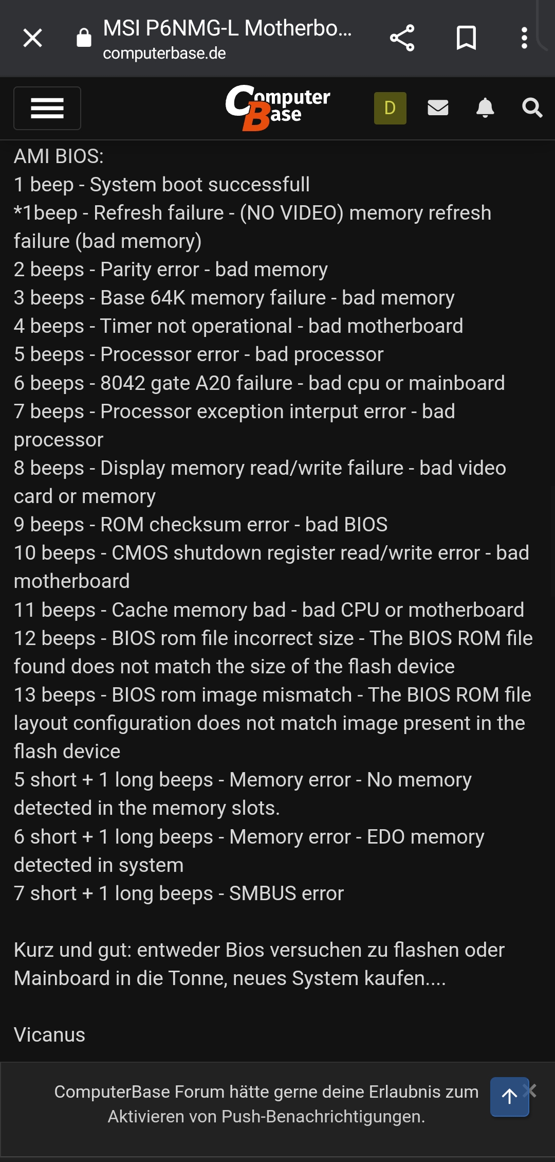

Das Typen Schild ist auf der anderen Seite kann es nd ablesen das eine was unten "durchtrennt" ist soll ein Jumper sein leider hat der gefehlt und das ist nur ein Provisorium Batterie ist gewechselt wegen den Schrauben hab leider nicht überall die löcher das alte Case war kaputt hab aber das gleiche bestellt und zum Thema Tablet dazu hab ich das Geld nicht
Laut einem Video das ich mir angeschaut habe nach langer Suche sagt das System mir das es kein BIOS findet bzw das falsch ist ich Lad es gerade runter und hoffe es installiert

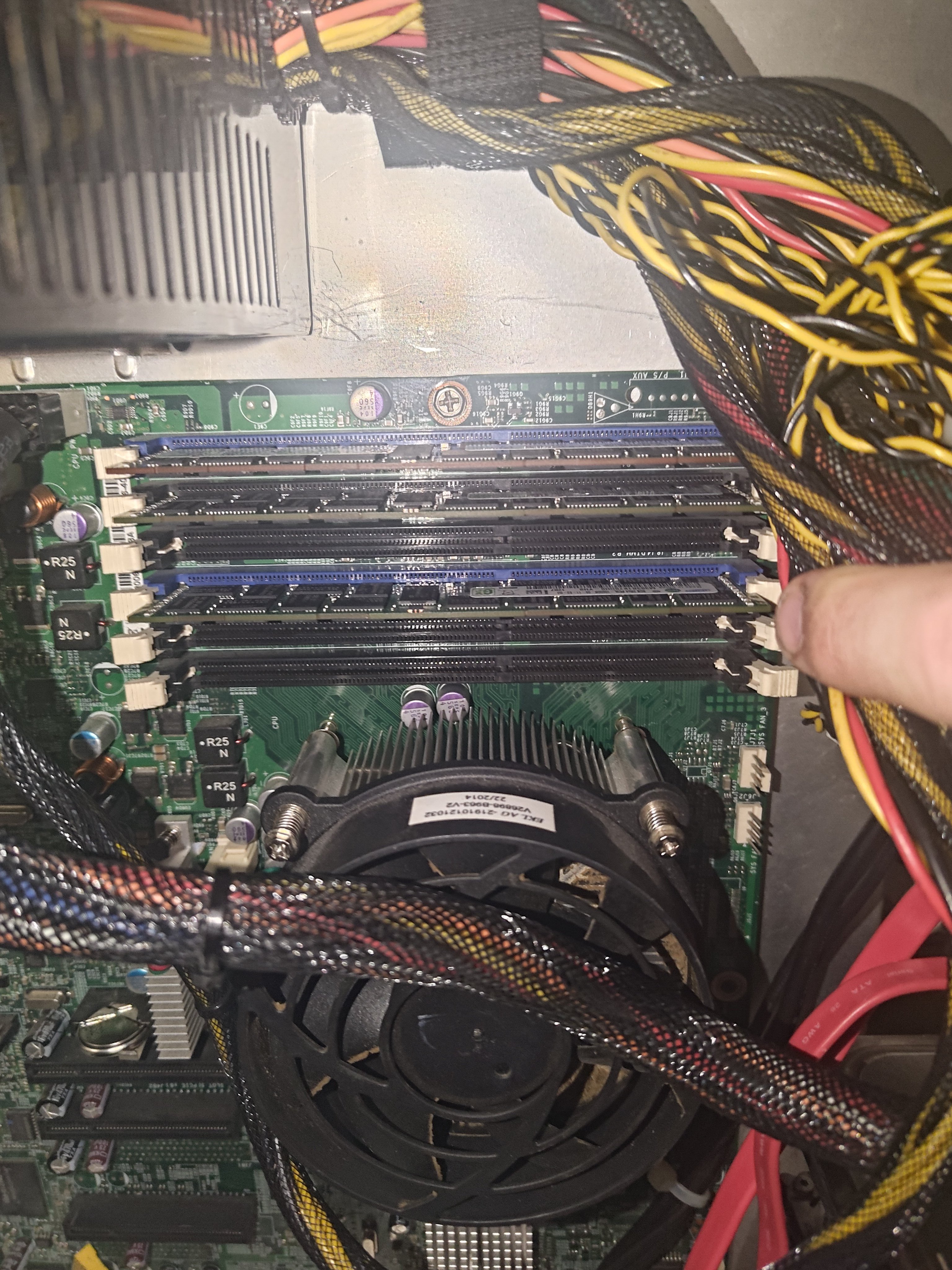

Laut den Bildern ist ja die vorletzte Arbeitspeicherbank gar nicht belegt!? Oder war die mal?

Auf den PC?Djm2107 schrieb:jetzt piept er 9 mal was bedeutet das kein BIOS drauf ist wie Krieg ich das drauf?
Ich denke mal es hat das Board erwischt.
Und das ist das Ende für das Gerät.
Ich würde die Teile einzeln verkaufen, eventuell kann man den ECC-RAM noch verkaufen.
Für den Rest sehe ich schwarz.
Besorge Dir einen PC aus STANDARD-Teilen.
