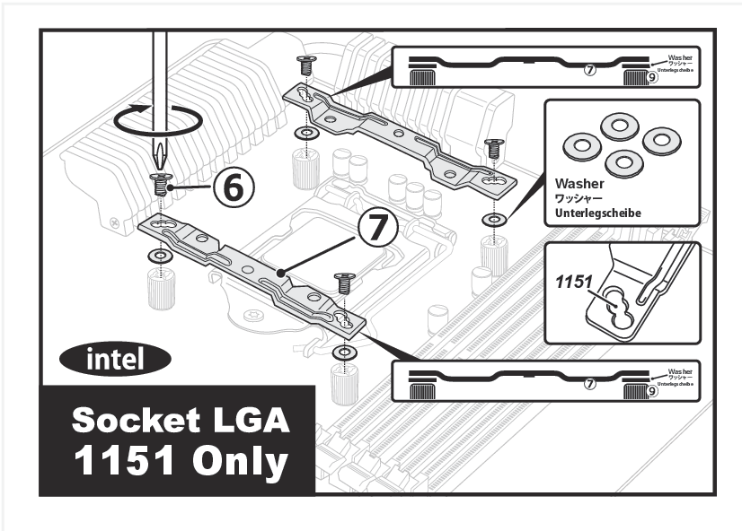

Habe heute den neuen Schraubensatz erhalten. Schrauben sehen wie folgt aus:
https://imgur.com/7q6qaEa
Diese ersetzen die Schrauben (4) aus der Anleitung:
ftp://ftp.scythe-eu.com/Manuals/CPU-Cooler/Mugen-4-PCGH.pdf
Worin der Unterschied besteht kann ich auf den ersten Blick nicht sagen. Mal schauen, wann ich dazu komme die Schrauben zu tauschen.
Positiv: Scythe legt den Schrauben auch neue WLP bei
