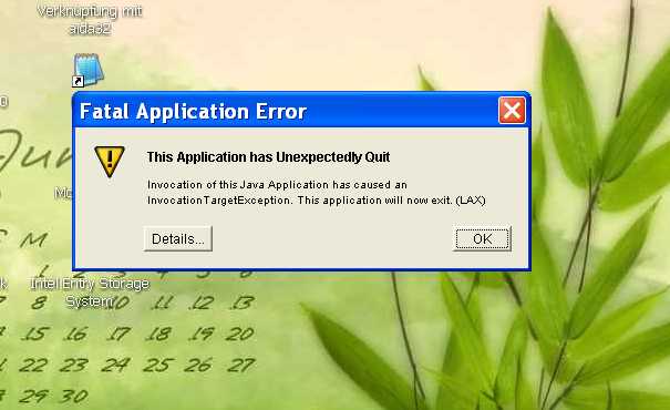

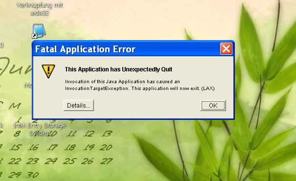

- die Instalation der Client-software von CD scheitert mit:
hab die Datei "zu Fuss" auf der CD gesucht, geöffnet und die Installation gelang.

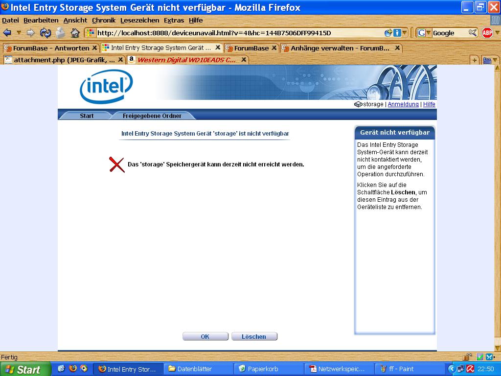

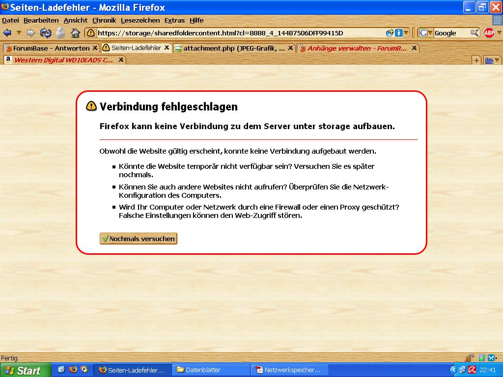

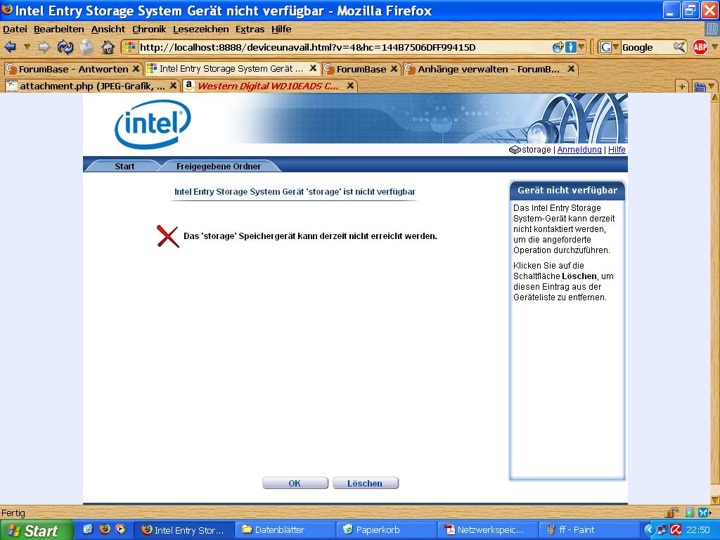

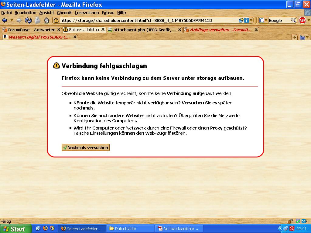

-der Netzwerk-Zugriff wird Oft unterbrochen ,es erscheint folgendes Bild
nach der Aktualisierung dann
danach die Neuerkennung,Anmeldung und dann gehts wieder ne Weile

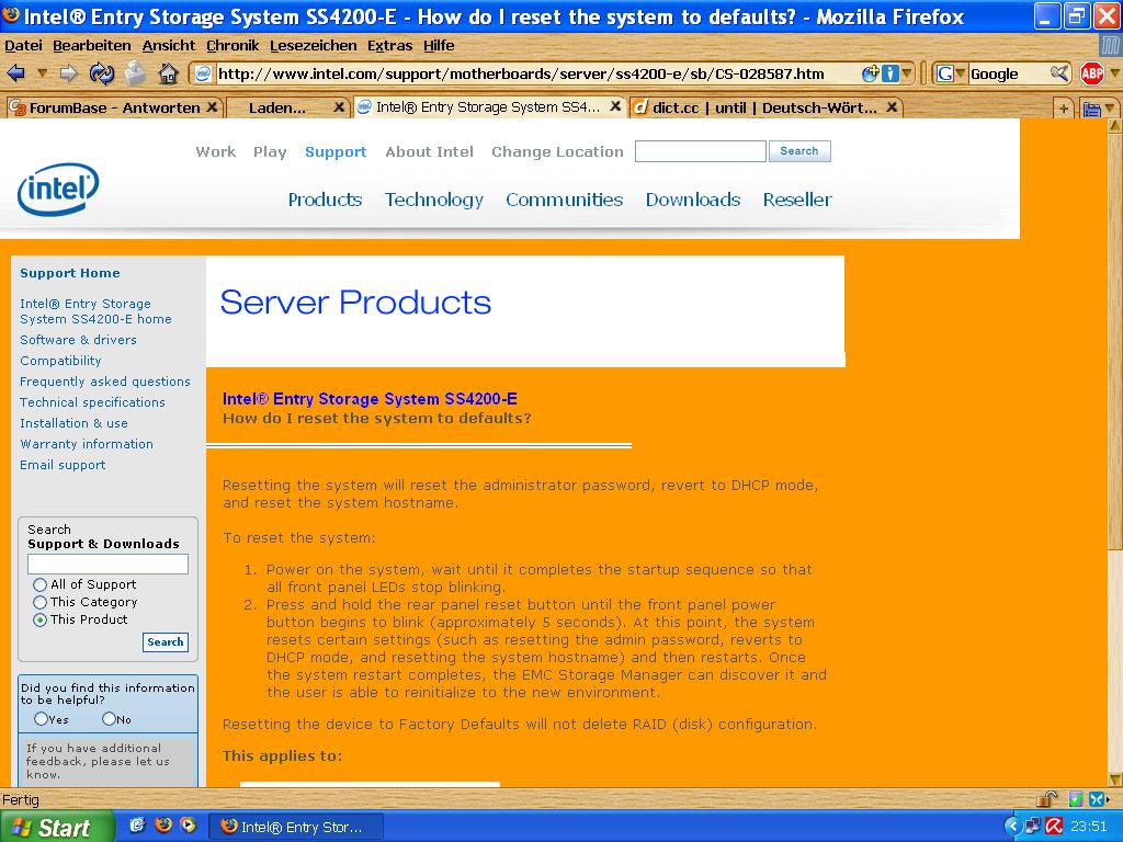

Doch auch die Anleitungen sind oft unklar oder nicht eindeutig,z.B.gibts an der Rückseite einen Reset-Knopf, der nirgens erwähnt wird. Kann man damit das Gerät in den Auslieferungs-Zustand zurücksetzen und wenn ja,Wie?
In den ersten Tagen klappte auch noch das Herunterfahren durch kurzes Drücken des Einschalt-Knopfes, jetz muss ich ca 10 sec Drücken bis es gleich ausgeht, was ist da faul??

willst du das Geraet nicht vielleicht zurueckbringen und austauschen lassen? Solche Probleme hat sonst noch niemand gemeldet! Zu deinem 1. Screenshot kann ich mir nur vorstellen das die Installationsroutine vielleicht Java benoetigt und du eine zu alte Version installiert hast - aber ist nur eine Vermutung. Die Software kannst du dir eh schenken ausser du willst diese Backup Software benutzen. Ansonsten brauchst du die CD nicht einmal.
Auch die anderen Fehler kann ich absolut nicht nachvollziehen. Das kann einige Ursachen haben.

Also JAVA hab ich aktualisiert ohne das sich was getan hat...
Aber das ist ja nicht soo wichtig.
Klar brauch ich die software nicht unbedingt...

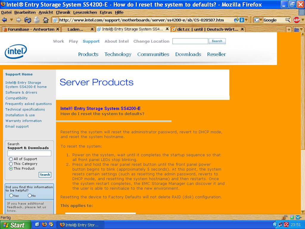

Die Reset-Funktion hab ich gefunden
Getan ,die Kiste bkinkt seit einer HALBEN Stunde.... nix Neustart

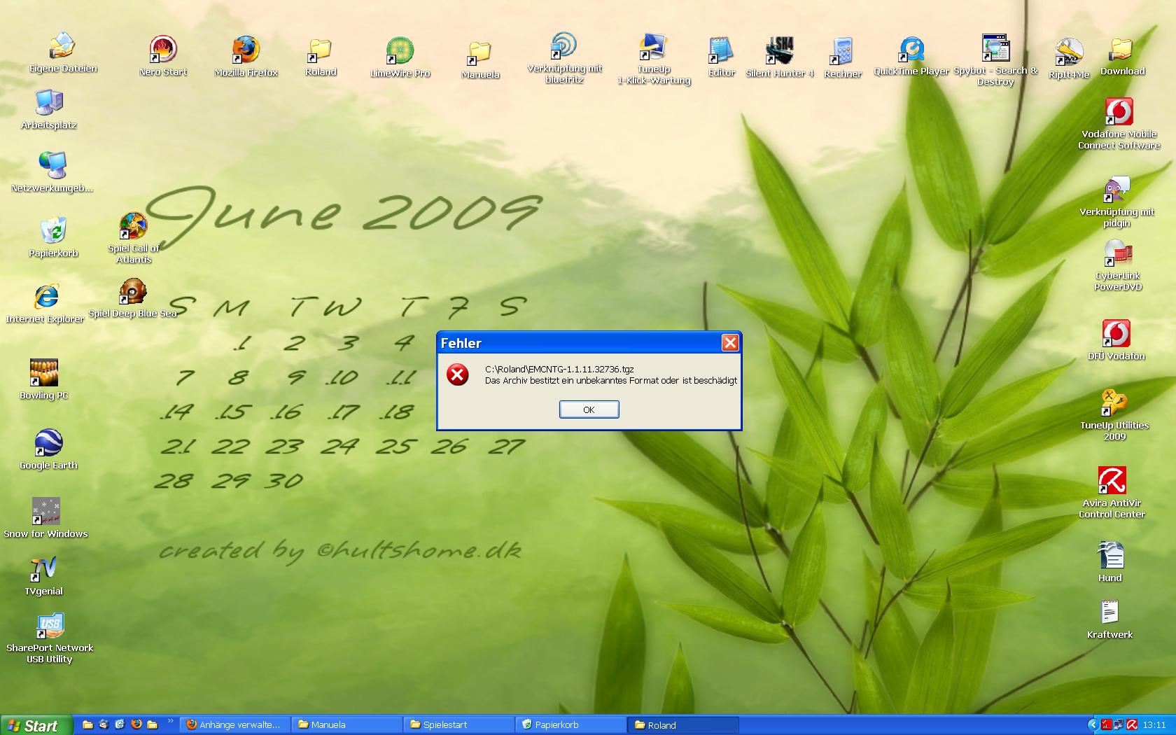

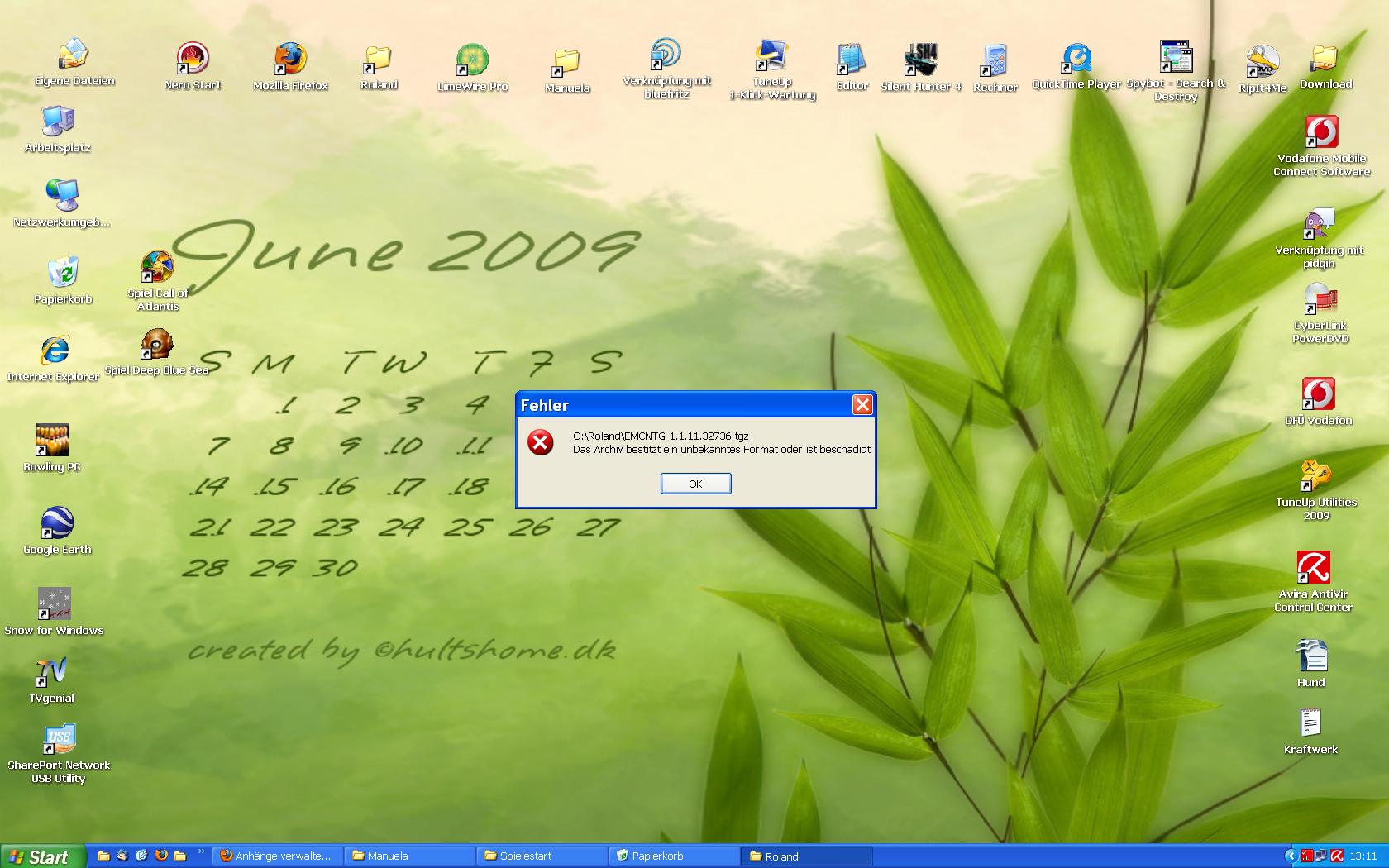

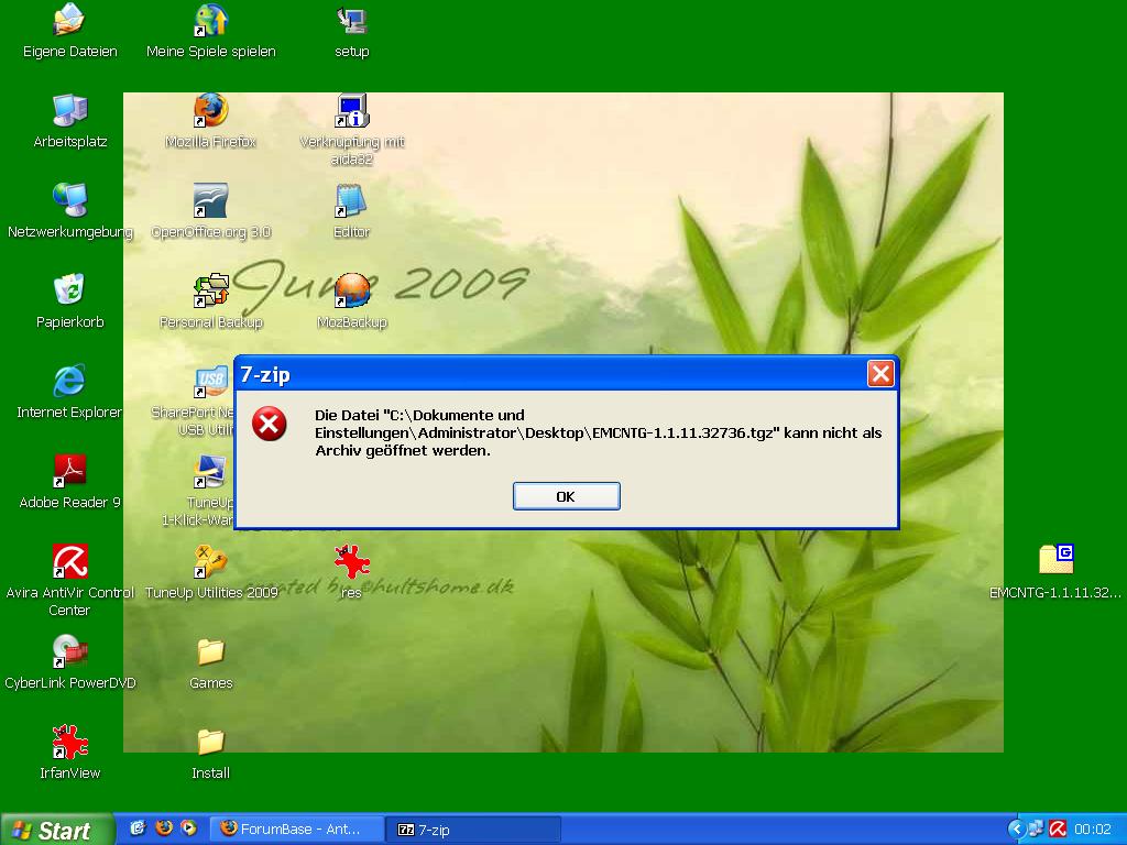

hab auch versucht ,die Geräte-Software zu updaten
Datei "EMCNTG-1.1.11.32736" runtergeladen ,lässt sich aber nicht öffnen
wegen linux?

Also die Initialisierung hat ja nun vobis so irgentwie hinbekommen,was mich am meisten stört, sind die häufigen Zugriffs-Abbrüche des Netzwerks.Nach kurzer Zeit (ca. 5-10 min),manchmal auch eher ist das Gerät einfach nicht mehr zu erreichen.Dann blinkt das Frontpanel mit allen LED`s und danach darf ich mich wieder neu anmelden.Einstellungen sind danach zum Teil wieder weg:mad::mad:.
Sieht fast wie ein spontaner Neustart aus.
Reset funktoiniert auch nicht so richtig (siehe obigen Beitrag) oder brauch das Teil Stunden um sich zurückzusetzen??

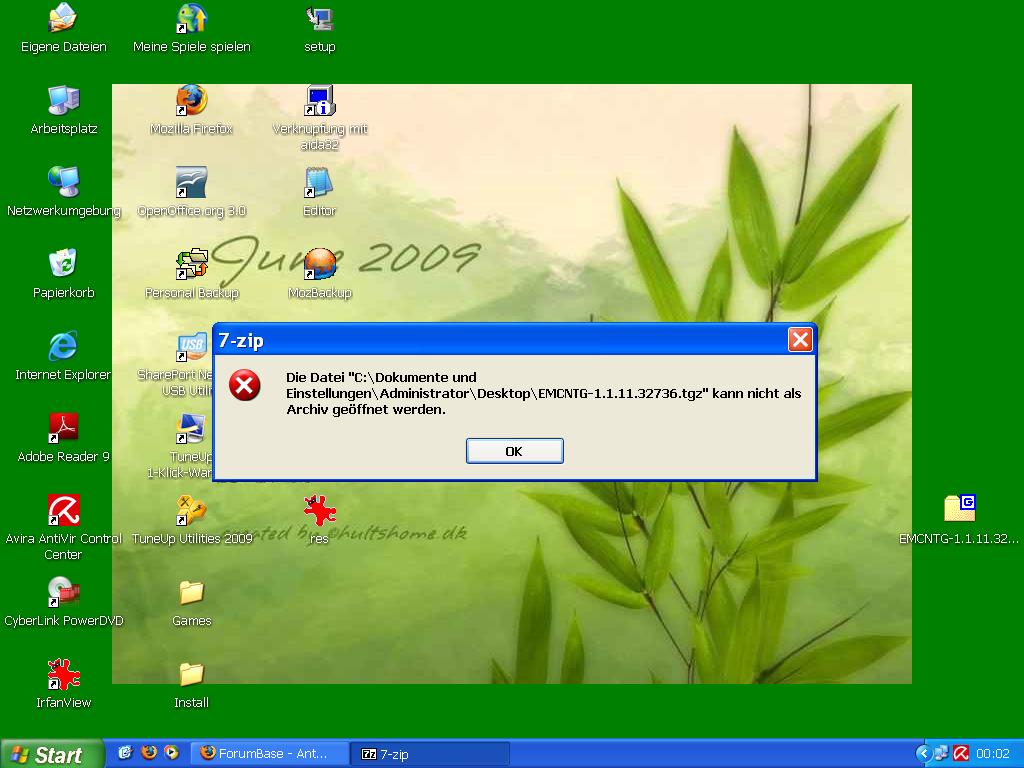

Deshalb kam mir der Gedanke mit der neuen Software aus dem Netz. Ging aber auch nicht:
Meine Packprog`s unterstützen aber ".tgz" Tja:(:(:(:watt:
