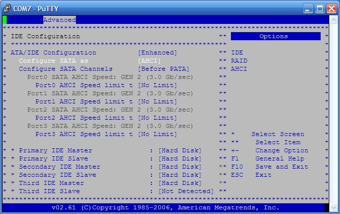

Ich habe mir - vor allem wegen der Performance - kürzlich das Intel SS4200E gekauft und war erstaunt, was man um 194,- Euro für ein tolles Gerät bekommt. Es ist zwar ein wenig groß, aber der mechanische Aufbau ist vorbildlich. Den Nachteil, dass kein 'Hot-Swap' möglich ist - dachte ich - könnte man bei einem 'Home-System' vergessen.
Leider fingen die Probleme bereits bei der Installation an. Ich habe vier Samsung-Festplatten (HD-103, je 1 TB) eingebaut, die vom System auch einwandfrei erkannt wurden, aber das NAS weigerte sich, korrekt zu booten und konnte bei installierten Festplatten auch nicht über die EMC-Software angesprochen werden. Ich habe die Festplatten neu formatiert, gelöscht, ohne Laufwerksbezeichnung, mit Fat32 und mit NTFS formatiert - nichts half.
In diversen Foren habe ich dann den Hinweis gefunden, dass das System offenbar immer versucht hat, von einer Festplatte zu booten und nicht vom internen Flash-Speicher. Ich habe dann noch zahlreiche komplizierte Tipps gefunden, wie das Problem zu lösen sei (Ohne Festplatten booten, dann während des Bootvorgangs schnell die Festplatten anstecken). Nach weiterem Suchen fand ich dann endlich einen vernünftigen Hinweis: Beim Einschalten des Gerätes den Reset-Knopf gedrückt halten! Das funktionierte und ich konnte das Intel-System endlich einrichten.
Leider muss ich mein System nach jedem Aus-Einschalten und nach jedem Software-Reset mit diesem Trick booten. Für eine Änderung der Bootreihenfolge im Bios habe ich keine Möglichkeit gefunden (außer mit Spezialkabel über die RS-232-Schnittstelle). Kennt jemand eine Alternative?
Das Gerät selbst funktioniert einwandfrei (paritätsbasierter Datenschutz mit 2,7 TB freiem Speicher, Raid 5) und schnell - auch als Medienserver mit einer Popcorn Hour - selbst für Blue-Ray-Images.
Der nächste Horror kam nach einem Stromausfall bei einem Gewitter. Das Gerät ließ sich anschließend zwar ansprechen und zeigte mir auch die Festplatten an, ein Zugriff auf diese war jedoch nicht möglich. Die EMC-Software zeigte zwar Fehlermeldungen, aber nicht, was zu tun sei. Nach mehreren Neustarts wurde mir schließlich angezeigt, dass das System neu aufgebaut werde. Das dauerte über 20 Stunden und war ein Horror, da ich nicht wusste, ob die Daten dann weg sein würden, da es nirgends einen entsprechenden Hinweis gab. Die Daten blieben aber erhalten und das System funktioniert seither wieder (jetzt auch mit zusätzlichen Backups der meisten Daten auf externen Festplatten :-).
Ich finde es befremdlich, dass weder in den Handbüchern noch auf der Homepage so grundsätzliche Fragen, wie die (unterschiedliche) Anwendung des Reset-Knopfes erklärt werden. Auch habe ich nirgends einen Hinweis darauf gefunden, was zu tun ist (bzw. was das System macht) wenn eine Festplatte defekt ist oder das System nach einem Stromausfall nicht mehr angesprochen werden kann. Das sollten bei einem solchen System doch wohl gundsätzliche Fragen sein, oder liege ich da falsch?
Dass ein simpler Stromausfall das System dazu bewegt, das Raid offenbar völlig neu aufzubauen sollte wohl auch nicht sein (vor allem, dass nirgends ein Hinweis darauf ausgegeben wird, wie lange das dauern kann und dass dabei die Daten erhalten bleiben). Die einfache Bedienung des Gerätes wird in solchen Fällen ad absurdum geführt.
Auch sollte in der EMC-Software eine Möglichkeit integriert werden, wichtige BIOS-Einstellungen - wie etwa die Boot-Reihenfolge - vornehmen zu können.
Ich hoffe aber, dass das SS4200E jetzt einmal so funktioniert, wie es sollte. Ein Bootvorgang ist zum Glück im Normalfall ja kaum notwendig und ich kenne kein anderes System mit einer derartigen Performance, das inkl. vier Terrabyte-Festplatten um ca. 450 Euro erhältlich ist.
Gruß, K.
Gruß, K.

Ich kann dich echt nicht verstehen. Wenn das Geraet nicht Out-of-the-Box funktioniert zurueckbringen und anderes holen.
Ich habe jetzt schon 3 von denen verbaut - immer ohne Probleme. Platten rein, anschalten und das wars. Bei irgendeinem Fehler haette ich es sofort umgetauscht!
Ich weiss auch nicht wozu man die Boot Reihenfolge aendern sollte - ausser du willst es aktiv modden oder hast die Systembuilderversion. Wenn du die EMC Software benutzt musst du ja von IDE booten und nicht von den SATA Festplatten.
Auch Stromausfaelle habe ich ohne Probleme ueberstanden. Hatttest du vielleicht den Write Cache aktiviert? Das wuerde dann das Verhalten erklaeren, allerdings bist du dann selber Schuld da der Write-Cache eigentlich nur mit einer USV aktiviert ist.
Hi Falc 410 - danke für Deine Antwort. Zu Punkt 1: Als absoluter Laie in Bezug auf NAS-Laufwerke wusste ich nicht, ob es an einem Fehler am Gerät liegt, an den (zugegeben) nicht als kompatibel ausgewiesenenen Festplatten oder an einem Bedienungsfehler - zumal das Gerät als solches (ohne Festplatten) ja funktioniert hat.
Zu Punkt 2: Das Gerät versucht j e d e s M a l von der Festplatte zu booten und nicht vom IE-Port, obwohl die Harddisks vom System selbst eingerichtet wurden, also auch kein Bootsektor darauf vorhanden sein sollte, der das System aus dem Tritt bringt. Trotzdem bootet der SS4200E standardmäßig nicht vom Flash-Speicher-Modul. Daher möchte ich die Bootreihenfolge manuell umstellen können, da ich nicht vorhabe eine Home-Server-Software zu installieren.
Zu Punkt 3 - mit dem Write Cache hast Du recht, der war aktiviert. Da sollten aber eigentlich bei einem Stromausfall maximal jene Dateien betroffen sein, die gerade geschrieben werden, oder? Ich habe ihn nach diesem Problem jedenfalls sicherheitshalber trotzdem abgeschaltet. Wäre schoen, wenn beim nächsten Ausfall jetzt wirklich keine Probleme auftreten würden.
Vom Gerät selbst bin ich übrigens ebenso begeistert wie Du, lediglich die Dokumentation ist in meinen Augen absoluter Schrott (es wird allerdings am Umschlag darauf hingewisen, dass sich das Handbuch an "technisch qualifizierte Monteure von Intel Gehäusebaugruppen" wendet und nicht an Laien :-)
Gruss k.
Gruss k.

Zu Punkt 3: Ja es sollte wirklich nur Dateien betreffen die gerade geschrieben worden sind - trotzdem kann ich mir gut vorstellen dass das System erkennt das einzelne Dateien defekt sind und deswegen wird das komplette Raid gecheckt - ist aber nicht weiter tragisch du kannst das System ja weiterhin benutzen nur nicht mit voller Performanz.
Zu Punkt2: Das ist definitiv ein Fehler - es kann sein das hier ein Geraet mit falschen BIOS Einstellungen rausgegangen ist (vielleicht als OEM gedacht und dann wurde doch die EMC Software dazu gepackt) und allein aus dem Grund haette ich ein Ersatzgeraet vom Haendler verlangt. Sofern du die EMC Version gekauft hast liegt das wirklich nicht in einer Hand diesen Fehler zu beheben.
Und ich btw ich hab mir aus Amerika damals ein Adapterkabel bestellt mit dem ich PCIx 16 Grafikkarten anstecken kann - extra eins mit flexible Kabel damit ich nichtmal das Mainboard ausbauen muss. Wollte urspruenglich Windows Server oder so drauf installieren aber habe das dann doch nie gemacht. Vielleicht werde ich das irgendwann mal in Angriff nehmen da meine 4x 1TB Platten eh schon langsam voll sind und ich auf 2TB Platten aufruesten will. Der Vorteil am Windows Server ist halt (davon abgesehen das man nur ein Pseudo Raid 1 hat und somit weniger Platz hat als wie mit Raid 5) das man das System fast beliebig erweitern kann. Einfach am eSATA oder USB Port externe Festplatten dranhaengen und der Server kuemmert sich selber darum wo er wie die Daten ablegt.
Falc410 schrieb:Zu Punkt 3: Ja es sollte wirklich nur Dateien betreffen die gerade geschrieben worden sind - trotzdem kann ich mir gut vorstellen dass das System erkennt das einzelne Dateien defekt sind und deswegen wird das komplette Raid gecheckt - ist aber nicht weiter tragisch du kannst das System ja weiterhin benutzen nur nicht mit voller Performanz.
Ich könnte mir gut vorstellen, dass das RAID nicht alle Festplatten absolut gleichzeitig beschreibt und somit auch bei einem Stromausfall selbst bei deaktiviertem Schreib-Cache ein Rebuild nötig ist.
Falc410 schrieb:Zu Punkt2: Das ist definitiv ein Fehler - es kann sein das hier ein Geraet mit falschen BIOS Einstellungen rausgegangen ist (vielleicht als OEM gedacht und dann wurde doch die EMC Software dazu gepackt) und allein aus dem Grund haette ich ein Ersatzgeraet vom Haendler verlangt. Sofern du die EMC Version gekauft hast liegt das wirklich nicht in einer Hand diesen Fehler zu beheben.
Es ist ansich kein Fehler. Ich denke es ist einfach so, dass SATA mittlerweile vom BIOS bevorzugt wird, dass Intel diese Priorität nicht ändert verstehe ich aber auch nicht ganz.
Wie ich auch bereits auf Geizhals beschrieben habe, reicht es schon alle Partitionen auf der Platte mit der Windows Datenträgerverwaltung zu _löschen_ (also kein NTFS oder FAT, EMC benutzt übrigens ext2), da dann das System sowieso vom Flash-Speicher bootet und nicht von den Platten.
Xpl0d3 schrieb:Es ist ansich kein Fehler. Ich denke es ist einfach so, dass SATA mittlerweile vom BIOS bevorzugt wird, dass Intel diese Priorität nicht ändert verstehe ich aber auch nicht ganz.
außer nach einem ausschalten des gerätes, nachdem das raid erstellt wurde .. so hast du es oben geschrieben
ich kann in dem fall falc nur zustimmen:
wenn das nas nicht von ide bootet und du gezwungen bist dich selbst darum zu kümmern ist es ein fehler und solltest das gerät umtauschen lassen
gum schrieb:außer nach einem ausschalten des gerätes, nachdem das raid erstellt wurde .. so hast du es oben geschrieben
Ok, da hast du vollkommen recht, an den Fakt hab ich dann auch nicht mehr gedacht.
gum schrieb:ich kann in dem fall falc nur zustimmen:
Warum dies bei der Installation Auftritt wird hier erklärt:
Hier der Link: http://www.intel.com/support/motherboards/server/ss4200-e/sb/CS-030189.htm
Ist das System bereits installiert dürfte dies natürlich nicht mehr passieren da sich ja hoffentlich nur mehr am Flash ein MBR befindet.
Darum würde ich nochmal versuchen alle Platten einzeln zu löschen (also alle Partitionen löschen und keine mehr erstellen) und das RAID neu erstellen zu lassen - ohne Reset-Knopf.
