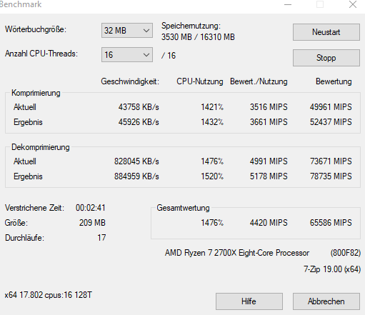

Richtig, daran hatte ich nicht gedacht und der Vollständigkeit liefere ich dann noch, für den antiken 2700X, den entsprechenden Benchmark nach.
Für die Standardwörterbuchgröße von 32MB schafft die Mühle immerhin noch 800 Megabyte in der Sekunde zu entpacken. Nicht extrem schnell, aber schnell genug. Jede halbwegs aktuelle CPU "kommt beim Entpacken" natürlich hinterher. Das war mein Punkt^^
Was ist das für ein komischer Benchmark?
Z.B. time pixz -d < linux-5.4.52.tar.xz > /dev/null schafft hier auf einem 6-Kern-Ryzen rund 75MBytes/Sek. Mit 100% Last auf allen Kernen. Das ist sogar weniger, als ich getippt hätte...
Davon ab ist es wohl etwas naiv, davon auszugehen, dass Spieleanbieter an der Stelle krass optimieren würden. Siehe nur z.B. die Sache mit GTA letztens. Da kann man schon froh sein, wenn das Download-Tool des Spiels nicht in brainfuck geschrieben ist und per WebAssembly cross-compiled und single threaded in einem internen WebView im Updater läuft...
