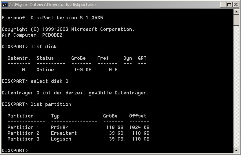

Die erste partition habe ich mit einem Offset von 1024 KB eingerichtet.

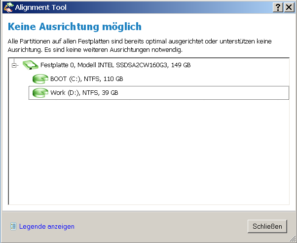

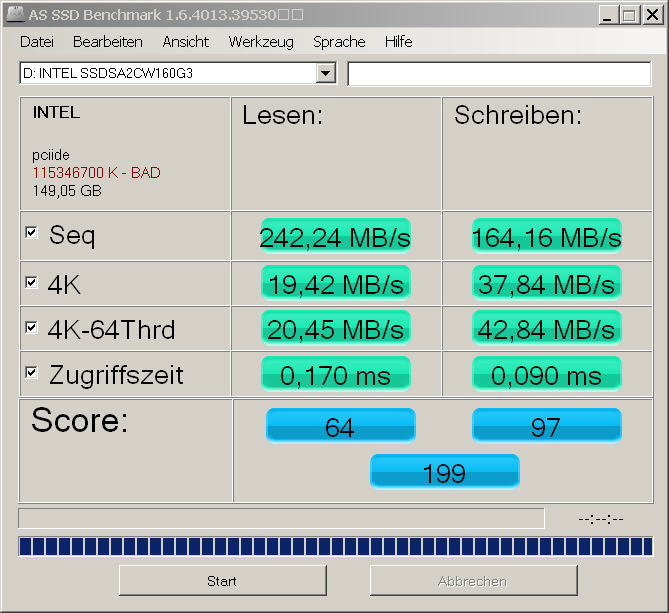

bei der Zweiten partition habe ich es mir leicht gemacht und mit dem Paragon Alignment Tool die ausrichtung gemacht. das tool zeigt an : ALLES OK!

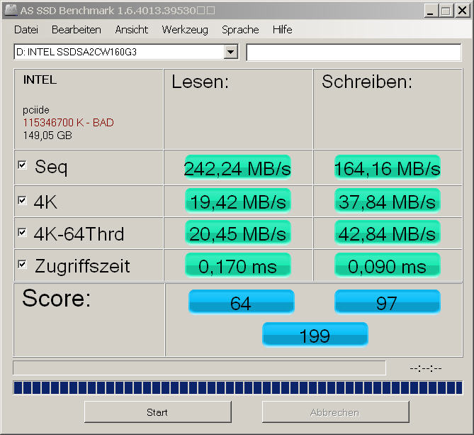

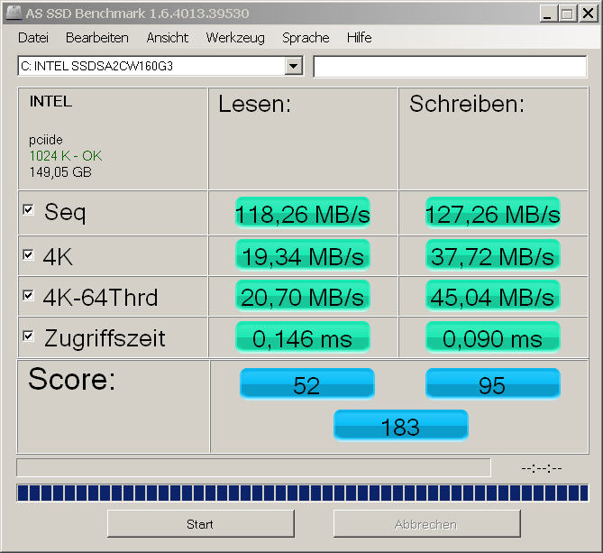

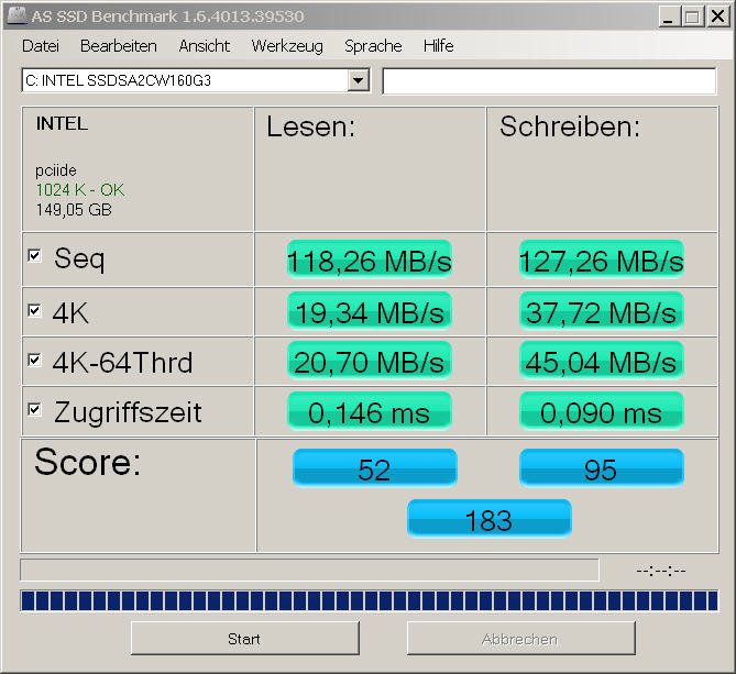

Allerding habe ich bei den 2 Partitionen unterschiedliche benchmarks, und AS SSD Benchmark zeigt mir bei der Zweiten Partition ein BAD an und gerade diese partition hat doppelt so hohe benchmarks wie die erste die von AS SSD als OK angezeigt wird ... sehr seltsam, bzw ich versteh es einfach nicht.

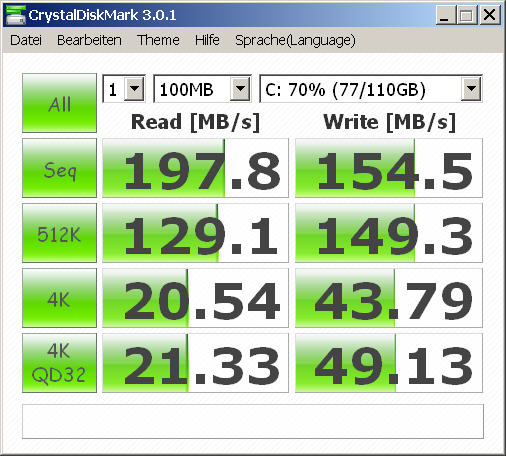

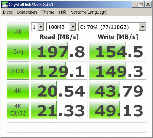

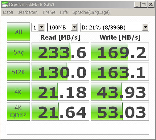

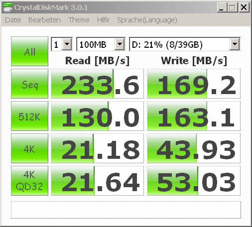

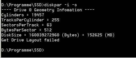

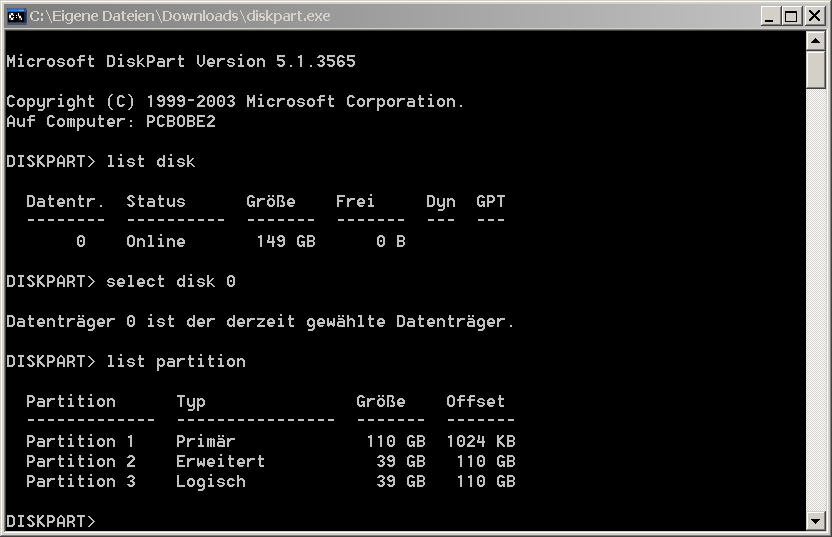

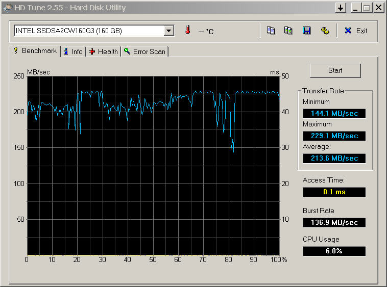

Kann mir jemand helfen?
Auf der partition C ist ja der Lesezugriff langsamer als der Schreibzugriff .......
Grüße ,
Robert

nur versteh ich es nicht das die partition die von AS SSD Benchmark als BAD gekennzeichnet
ist schneller ist als die Partition die als OK gekennzeichnet ist.

Außerdem sagt Paragon alignment tool alles ist OK ...
Und AS SSD sagt was anderes ....
könnte sein, dass Acronis das Alignment auf 63k gesetzt hat, was dann nicht so gut wäre und geändert werden muss
AS SSD zeigt mir doch das alignment an ....
Erste Partition : 1024 K OK
Zweite partition : 115346700 K BAD, allerdings ist diese Partition die schnellere
Sie verursacht aber höhere Schreiblast. Es ist empfehlenswert diese auf jeden Fall neu anzulegen - am besten jetzt, dann hat man danach für immer Ruhe.
Zudem sollte definitiv auf AHCI geschalten werden, wenn 4k64 höher werden soll - ist jedoch für den Alltagsbetrieb eher zweitrangig.
Wieso die erste Partition so langsam ist, kann ich dir mit Sicherheit nicht sagen. Es wurde allerdings schon oft berichtet, dass SSDs schlechte Performance aufweisen, wenn Images über Acronis (oder ein anderes Tool) neu aufgespielt wurden. Deshalb ist eine Neuinstallation oft empfehlenswert - dies ist aber wohl das letzte, was du hören wolltest, jedoch fällt mir momentan nichts anderes ein.
