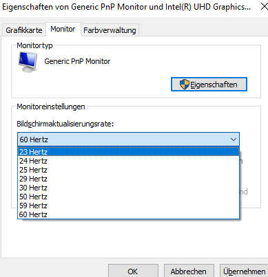

Ich glaube Spielemodus hat der gar nicht, jetzt wo das Over Scan aus ist kann ich auch alle Frequenzen auswählen.
