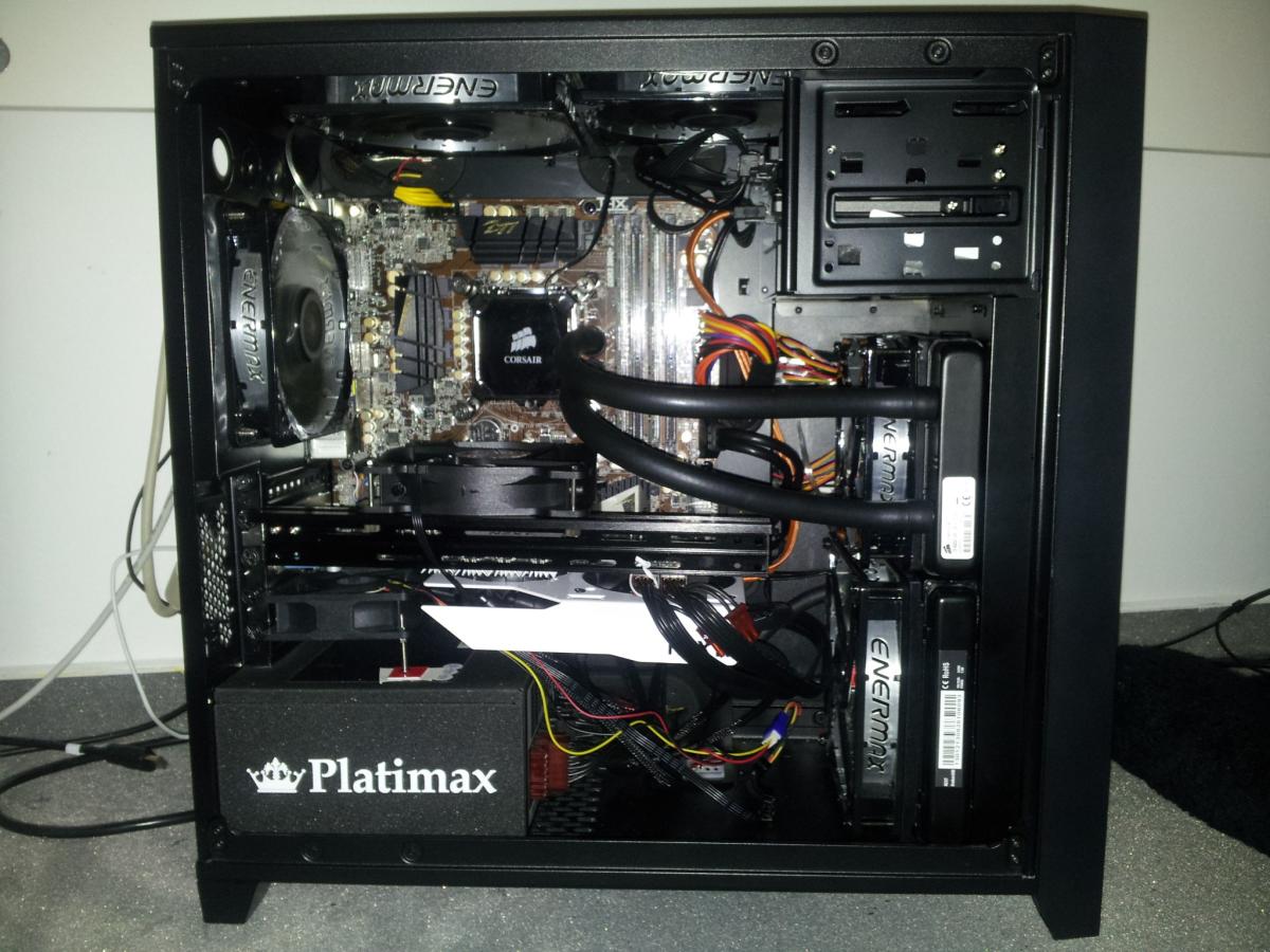

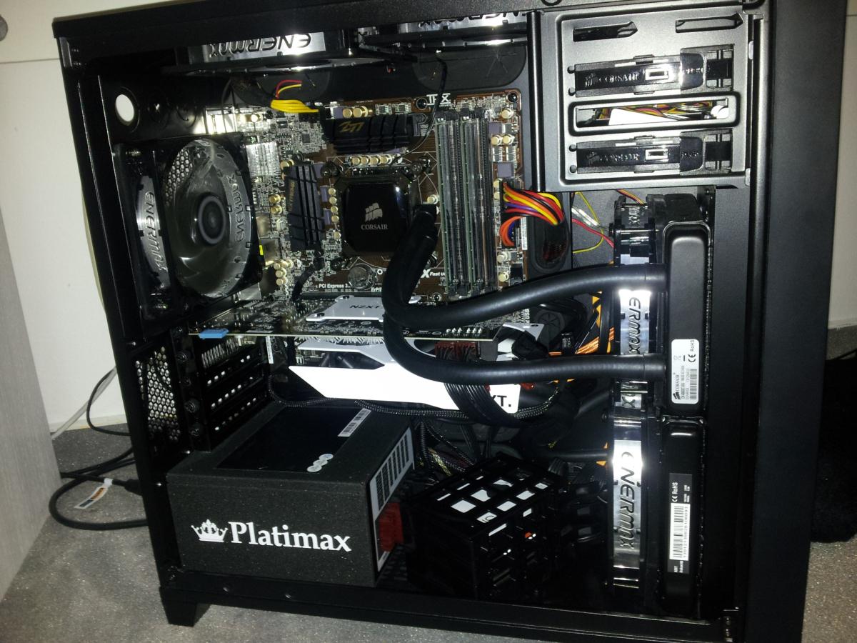

ich habe ein Corsair Obsidian 350D und 2 AiO vorne montiert.
Im Sommer habe ich keine Probleme mit der Temperatur, da im Vergleich zu der Montage oben oder einer Luftkühlung mit der Raumtemperatur die Radiatoren belüftet werden.
Ich verwende bei der Kraken die Enermax T.B. Silence 140mm mit eine Poti in Verbindung mit Shrouds.
Bei der Enermax sind die beigelegten Lüfter dran, jeweils in Push Pull ins Gehäuse und Shroud natürlich.
Ich habe auch eine H60 vorher montiert gehabt, diese hatte aber ein hochfrequenteres Fiepen als die Enermax, das mich sehr gestört hat.
Hierbei ist zu bemerken das jeder Mensch Töne anders wahrnimmt und im Alter auch verschiedene Frequenzenbereiche hört.
Edit: Die Bilder sind älter und zeigen die H60 mit dem X40. Der Lüfter an den Spannungswandlern und oberhalb der G10 sind verschwunden.
MfG fLauschiii
