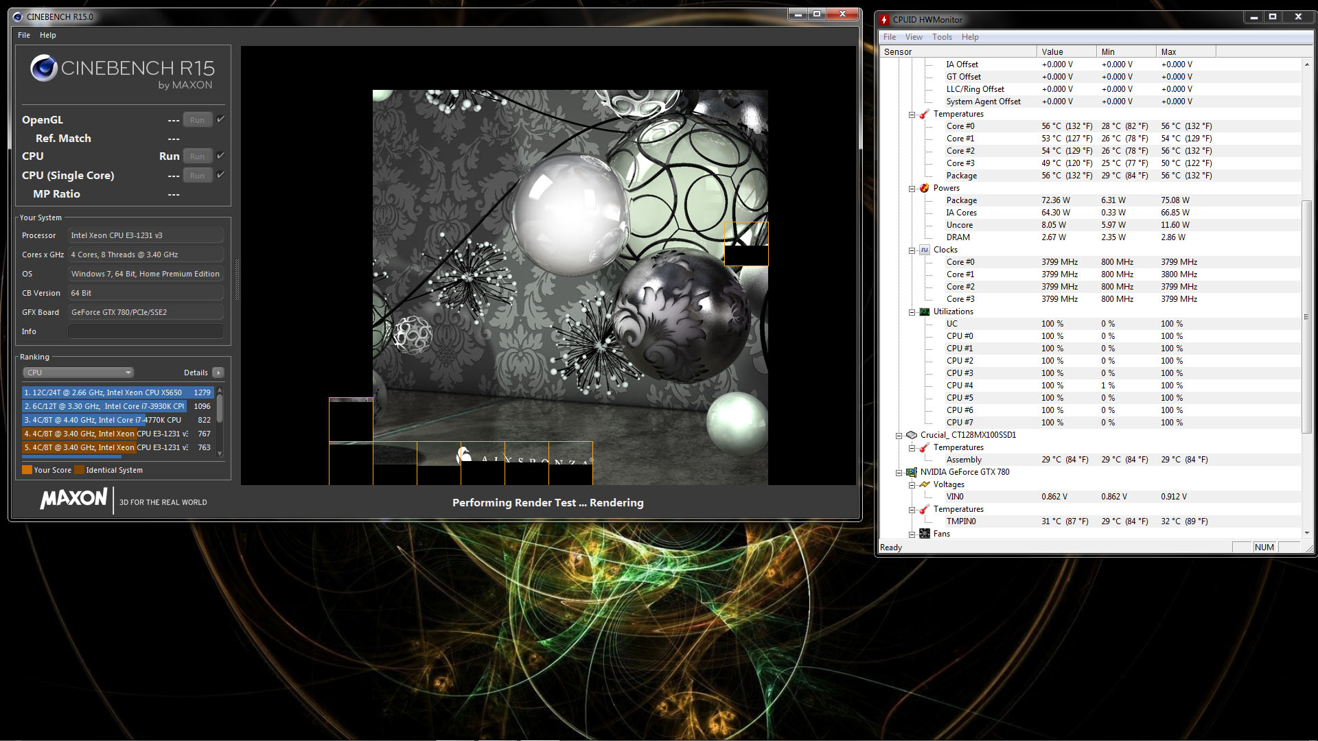

HominiLupus schrieb:
Früher ging es mit speziellen BIOS/UEFI Versionen den maximalen Turboboost auf alle Kerne zu geben und damit den Xeon leicht zu übertakten. Das hat Intel mit UEFI Updates und afaik auch Windows Updates unterbunden. D.h. mit neuestem UEFI geht dies grade nicht mehr.
Das geht immer noch, zumindest geht es bei meinen Xeon E3-1231v3
