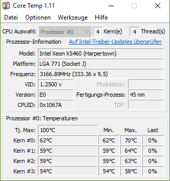

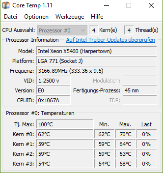

Kann man den Prozessor eventuell undervolten? Oder kann man da nichts mehr machen? Denn beim spielen habe ich unter CoreTemp geschaut, dass die CPU mal bis 90° heiß werden kann! Hatte sogar mal 99°! Natürlich läuft der Lüfter mit 100%!
Der Screenshot zeigt, wie die Temperatur im Idle ist. Bitte helft mir :(

Hey habe mich jz extra angemeldet damit ich dir das reinschreibe. Deine Cpu hat eine normale Temperatur. Bei CoreTemp wird die Temp falsch angezeigt. Die Differenz beträgt -15c. Bei optionen kannst du das nachjustieren für alle Cores. Habe auch einen und am Anfang dachte ich auch das das was nicht stimmt. Habe dann in einem anderen Forum gelesen das man nachjustieren muss. Lg
