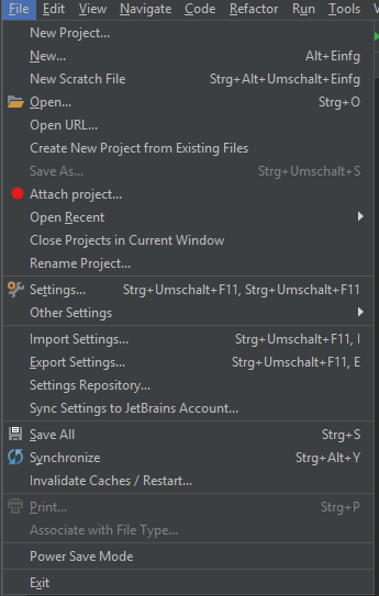

Klar geht das. Früher kam die Abfrage (bei PhpStorm) glaub ich via File -> Open und dann ein Dialog mit "New Window" oder Attach oder irgendwie so. Weiß es grad nicht mehr und finde auf die Schnelle auch nix. Aktuell geht es aber definitiv über File -> Attach project. Ich würde aber auch definitiv zur Toolbox raten und die Projekte strikt trennen.
@Yuuri weiß nicht welche IntelliJ Version du hast. Aber kenne keine "Attack project" Funktion. Zumal du denn vermutlich das Projekt als Modul verknüpfen würdest.
Und den "New Window" Dialog den du meinst kommt nur wenn man über "Open" ein weiteres Projekt mittels des Filebrowsers öffnet. Eine Liste aller verfügbaren Projekte innerhalb eines Verzeichnisses, wie im Eclipse Workspace, gibt es in IntelliJ nicht. Nur den "Recent Projects" Dialog.
Ja es ist dann ein Unterprojekt, aber so bekommst du eben mehrere Projekte in eins. PhpStorm 2019.1 EAP
Attack ist aber auch gut. ;)

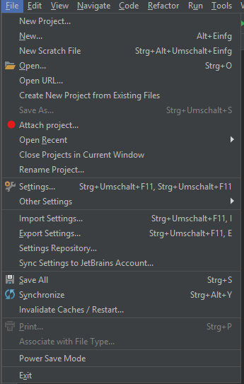

Menüpunkt:
Feature gefunden: https://www.jetbrains.com/help/phpstorm/opening-multiple-projects.html Sollte ja auch ein Feature von IDEA sein.
So wäre es über Attach realisiert - aber als Unterprojekte.
