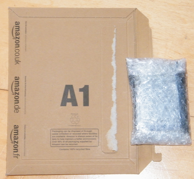

Die meisten Frühausfälle sind schlicht Transportschäden. Gerade bei Billigheimer-Versandhändlern werden Bulk-Festplatten aus dem 20er-Karton des Distributors genommen und in ein Paket geworfen, aber nie nach Herstellerempfehlungen verpackt, denn das würde die Versandkosten um 5-10 € erhöhen...
Und was soll beim Transport bitte kaputt gehen?
Und wie verpackt man eine Hdd bitte richtig?
Weil gegen das rumschmeißen bei der Post hilft doch keine Verpackung.
So nicht: hdd_amazon.png
So in einem weiterem Karton mit Füllmaterial: p1030341ajwd.jpg
Warum verpackt man dann überhaupt noch irgendwas? Ist doch deiner Meinung nach eh sinnlos.

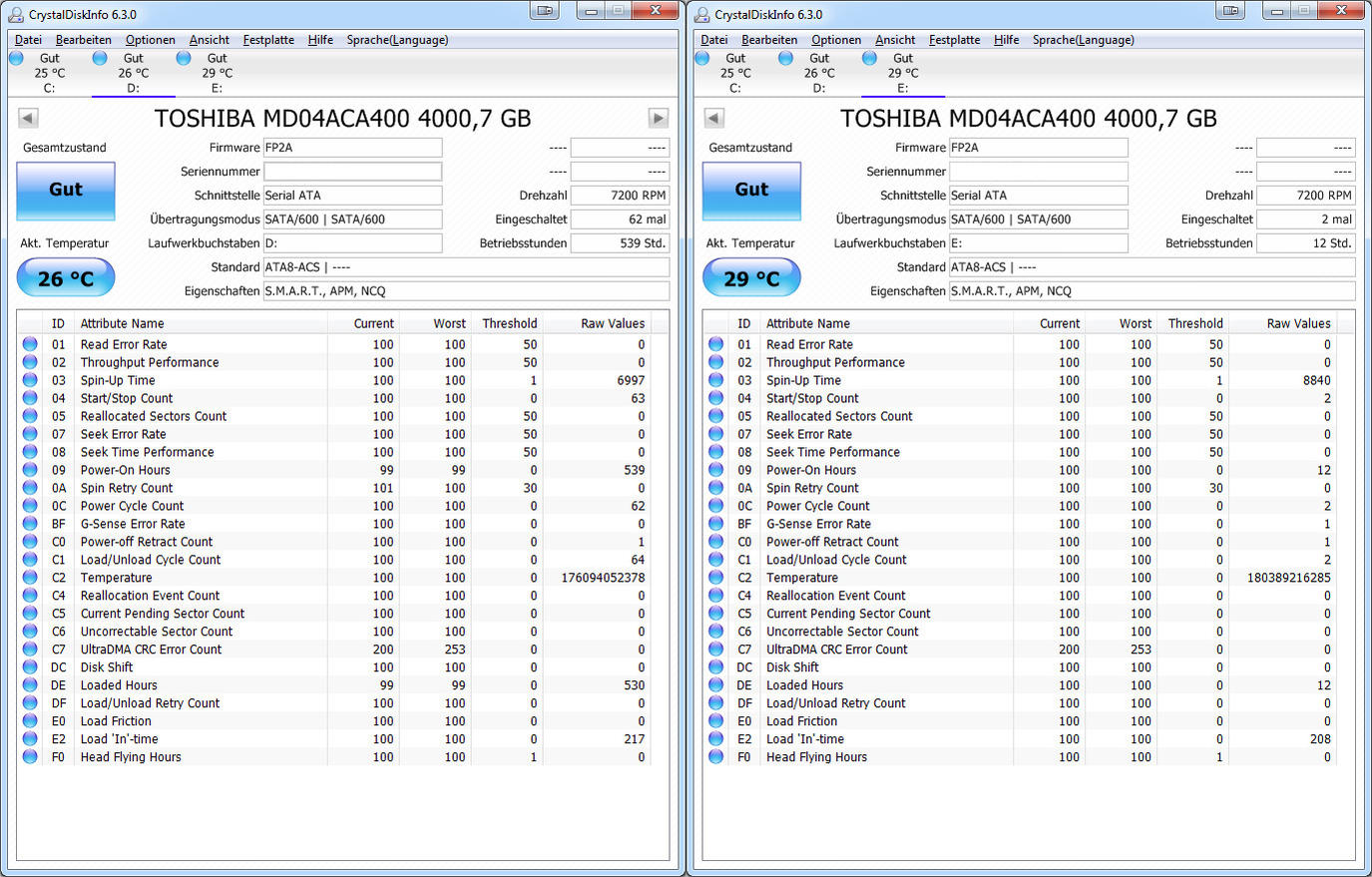

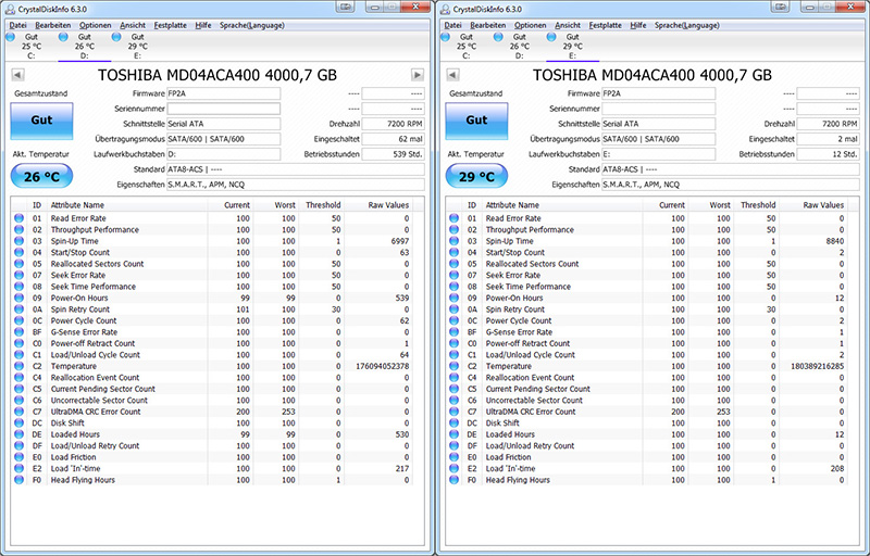

Heute die Ersatzplatte (rechts) erhalten. Nach 6 Stunden kopieren bereits der 1. G-Sense Error. Ich hoffe sie hält!
Auf den Screenshots? G-Sense Error? RAW Wert?
Ist bei mir übrigens auch so, war aber bei meinen Seagate ST4000DM000 nicht anders.
Der G-Sensor kann nur über Schocks bei laufenden Platte Aussagen treffen, Transportschäden deckt er nicht auf. Und wichtig ist immer der Rohwert.
Wobei man von richtigen Schocks nicht wirklich reden kann. Beim befüllen meiner NAS Platten haben beide ST4000DM000 um 2 hochgezählt. Die Toshiba liegt sogar flach und frei und hat wie gesagt einen G-Sense Error beim Schreibtest bekommen.
Da steht aber 100 von 100 nur bei raw steht 1.

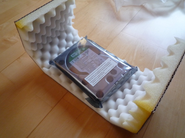

Schaumstoff 5 cm formschlüssig um die Festplatte.
Solche Verpackungen werden im RMA-Prozeß verwendet. Das funktioniert und hält auch einen Fall aus 1 m Höhe aus.

Das würde ich so nicht behaupten. Du hast wohl noch nie Retailverpackungen von WD gesehen?
Dagegen war die Intenso Verpackung schon sehr gut, zumal von Alternate auch noch in einem Paket ordentlich verpackt.
Formteile aus Weichplastik. Wesentlich besser als Pappe, denn auch hier ist eine Stoßdämpfung gegeben. Robust genug für den Palettentransport ins Ladengeschäft.
Pappe dämpft Stöße nicht, sie gibt sie ungefiltert weiter und verformt sich irgendwann, so daß die Festplatte nach genug Stößen locker im Retailkarton herumfliegt. Das gleiche gilt für das von Alternate verwendete Packpapier: für den Versand von Festplatten völlig ungeeignet.

Ich habe auch seit 3 Jahren eine dieser von Amazon verpackten Festplatten in Betrieb (genau so verpackt im Beispielbild oben). 2 weitere waren allerdings DOA...
Stimmt, Amazon hat zunächst sehr gut verpackte Festplatten geliefert und dann später mit Buchumschlägen den Vogel abgeschossen.
