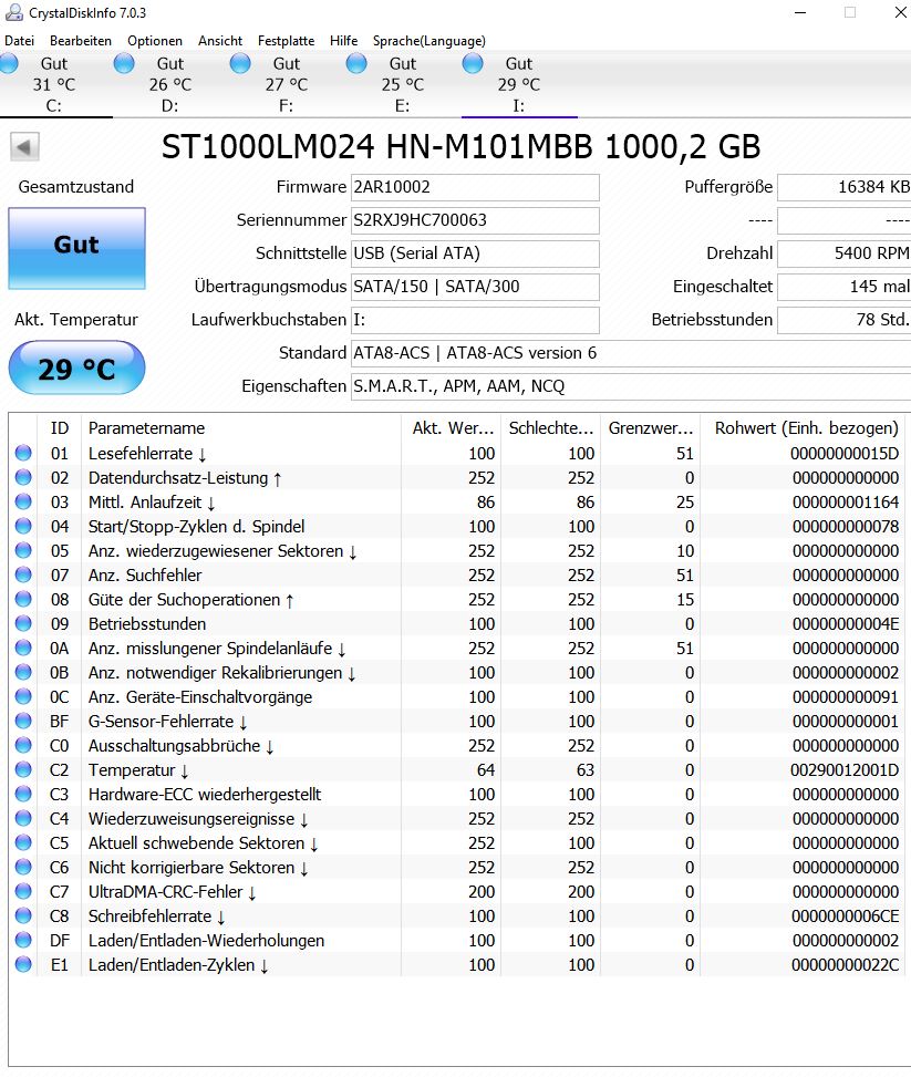

Auch wenn scheinbar alles in Ordnung ist, poste bitte trotzdem mal den Screenshot von CrystalDiskInfo für die SSD, ziehe aber bitte das Fenster soweit auf, dass alle Attribute und auch die Rohwerte vollständig sichtbar sind.
Dann wäre die Frage womit die Werte ermittelt wurden, die Anzeige der Geschwindigkeit im Explorer von Windows ist z.B. nicht sehr verlässlich. Lass also mal den CrystalDiskMark laufen und poste den Screenshot mit dessen Ergebnis.
Hey, vielen Dank schonmal. Das ist eine externe USB 2.0 Festplatte und leider keine SSD.

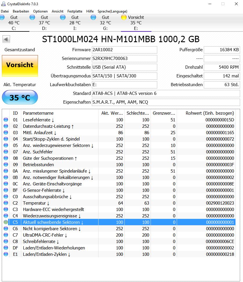

Anbei findest du den screenshot. Hoffe, dass sind die Werte die du meinst. Komischerweise gibt es nun auf einmal schwebende Sektoren?!
Schwebende Sektoren sind Sektoren deren Daten nicht mehr zur ECC passen. Da die korrekten Daten nicht mehr feststellbar sind, gibt die Platte statt falscher Daten einen Lesefehler als Antwort wenn man versucht diese zu lesen. Das kann auch anderen Gründe als defekte Oberflächen haben, z.B. einen Stromausfall während eines Schreibvorgang der dazu führt, dass eben nicht die ganze Daten plus der neuen ECC geschrieben wurden oder wegen eines Stoßes oder Vibrationen ist der Kopf beim Schreiben aus der Spur gekommen und hat Daten auf der Nachbarspur überschrieben. Einen zu harten Stoß während die Platte lief hat der G-Sensor ja schon aufgezeichnet und man kann nie sagen ob die Platte den unbeschadet überstand hat oder er dann doch Folgen hat.
Die Controller merken sich die schwebenden Sektoren und prüfen die Daten nach dem erneuten Schreiben auf diese Sektoren, dann verschwinden diese einfach oder werden eben durch Reservesektoren ersetzt. Wenn das Fall ist und die Zahl der schwebenden und wiederzugewiesenen Sektoren recht schnell steigt, liegt wahrscheinlich ein Schaden vor der bald zu einem Ausfall führen könnte.

1 bis 1,5MB/s klingt eher nach USB 1.x als USB 2. Hat sich an den S.M.A.R.T. Werten etwas geändert?
Die Werte habe ich noch nicht gecheckt. Müssten aber die gleichen sein, die ich dir gestern per Bild geschickt hatte. Bin grad dabei die Festplatte auf Arbeit komplett zu formatieren. Dauert nur leider ewig.

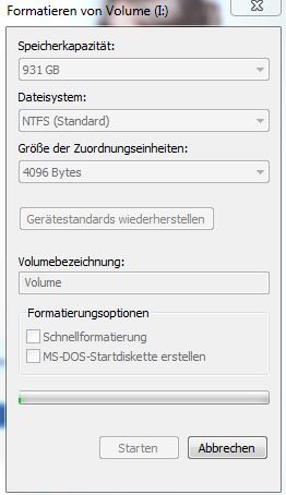

Ich bin kurz davor die Formatierung abzubrechen. Diese läuft nun bereits seit ca. 9:15 uhr und bisher hat sich der grüne Balken kaum bewegt...Siehe screenshot...kann ich eine vollformatierung irgendwie beschleunigen?
Mir war bewusst, dass das mehrere Stunden dauert, aber wenn sich der Prozess so fortsetzt kann ich die HDD ja bestimmt das ganze Wochenende dran lassen...
Also der Fortschrittsbalken hat sich nun doch ein wenig bewegt. Wer den Prozess über die Nacht durchlaufen lassen....

Damit war der schwebende Sektor nicht auf einen HW-Schaden zurückzuführen und die Platte ist in Ordnung. Vielleicht sollte man ihr mal ein neues Gehäuse spendieren, nimm aber eines mit intern SATA 6Gb/s, nicht wegen der Geschwindigkeit, da reicht auch SATA 3Gb/s locker aus, sondern weil die den moderneren Chipsatz (USB-SATA Bridgechip) haben und damit meist weniger Probleme machen.
