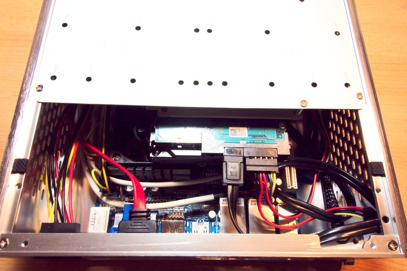

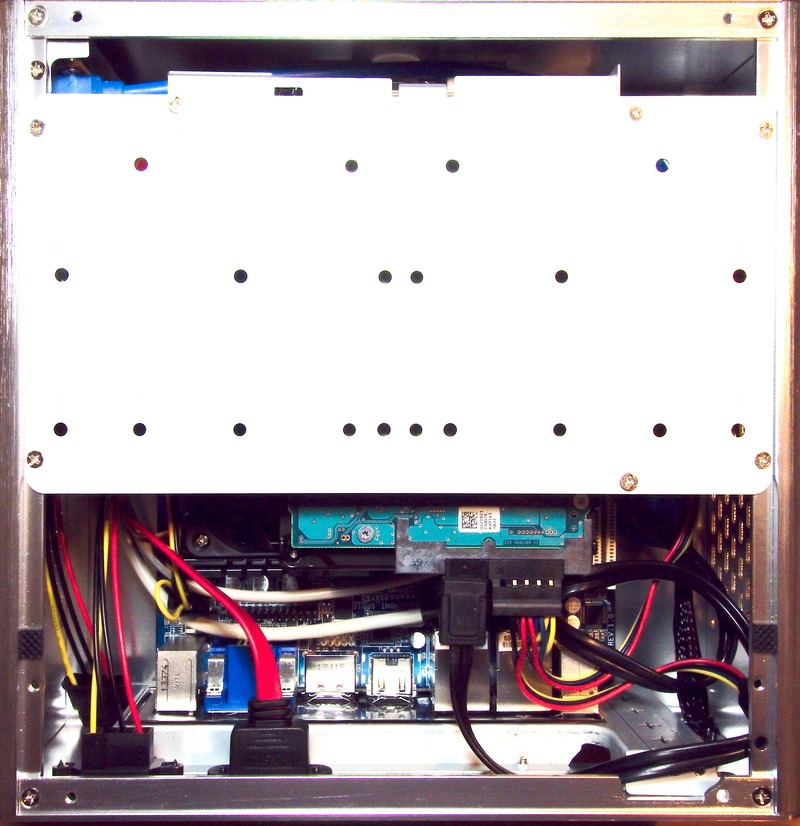

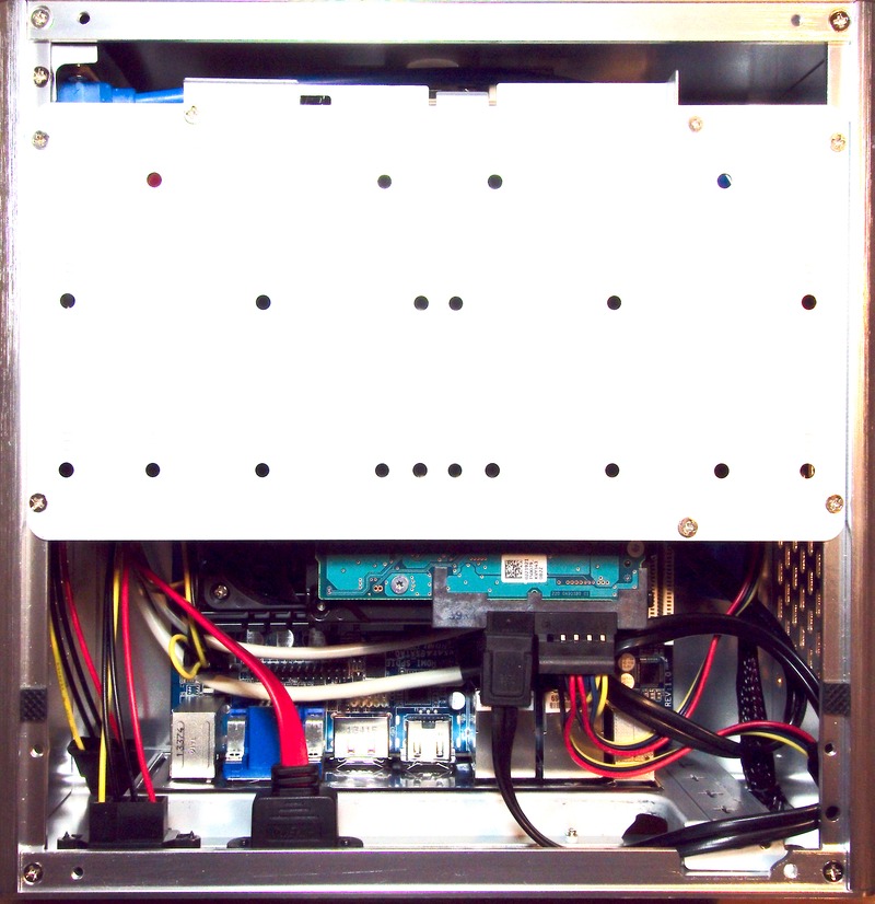

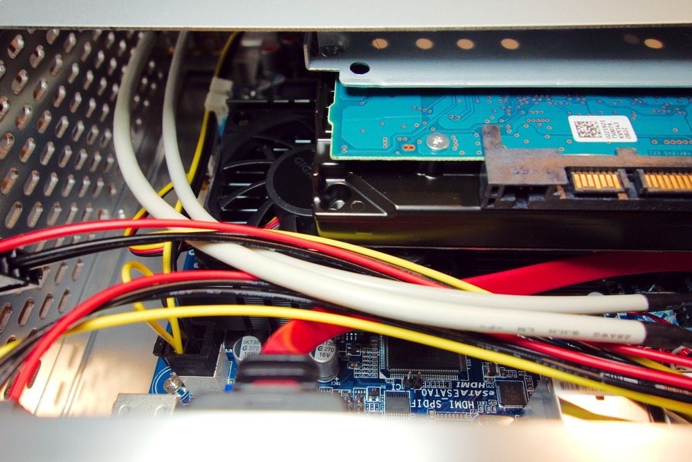

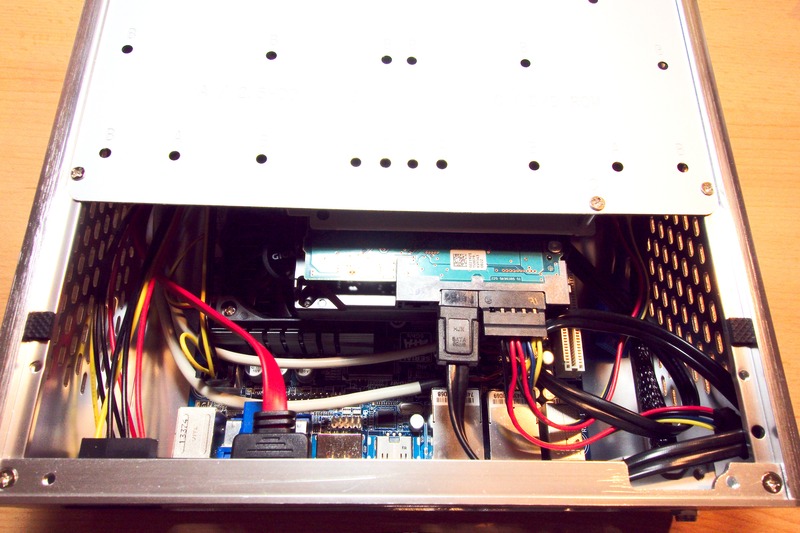

Hat wer Ideen wie ich ein Inter-Tech Mini ITX-E-i7 Gehäuse kühlen könnte. Im angehängten Bild sieht man, dass die HD den CPU-Lüfter teilweise verdeckt. Das NT ist passiv und extern.

MTGL schrieb:
Kriegt man dort irgendwie eine AIO-Wasserkühlung unter?
lol
bist du ein troll? anfangen würde ich damit, die leeren lüfterplätze an den seiten zu bestücken.
das problem ist nicht, dass die hdd den lüfter teilweise verdeckt, sondern dass sie 62°C heiss ist. wenn du sie später noch benutzen willst, würde ich die kiste erstmal ausgeschaltet lassen.
Das Gehäuse kann vier 4cm-Lüfter aufnehmen.
Leise Lüfter (z.B. Noiseblocker) kaufen, und so montieren, dass ein gleichgerichteter Luftstrom entsteht.
Ist das, was Du da eingebaut hast eine 3.5"-Platte? Sieht mir fast so aus.
Dann vielleicht gegen eine 2.5"-Platte/SSD tauschen.

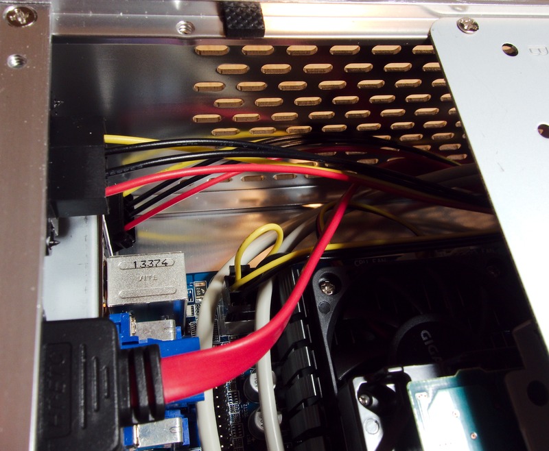

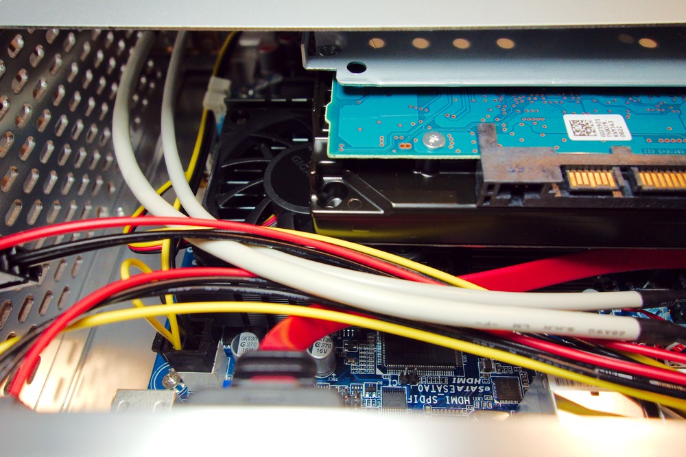

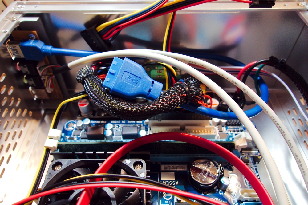

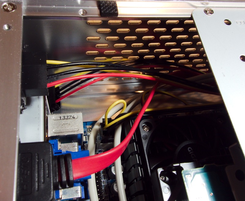

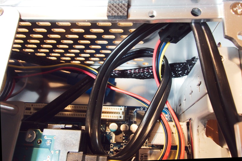

Das Gehäuse ist gerammelt voll, ledier auch mit unnötigen Kabeln am Gehäuse, die man so leicht nicht wegbekommt. Am Rand könnte noch ein Lüfter irgendwie passen. Ich hänge noch 2 Fotos ohne die HD an, die ich zu anderen Problemen gemacht habe. Vielleicht kann man da was erkennen. Ohne Lüfter wird man die Temperatur wohl schwer runter bekommen. Ich frage mich, wo ich die Kabel hin tun soll, wenn auf der Seite ein Lüfter ist. Wenn da ein Kabel im Weg ist, ist das ja für den Luftstrom sehr schlecht.

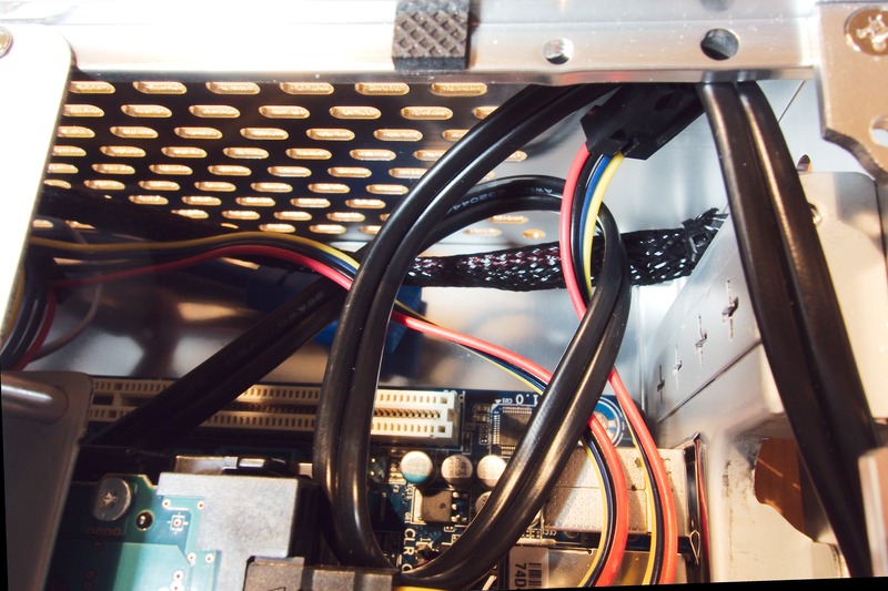

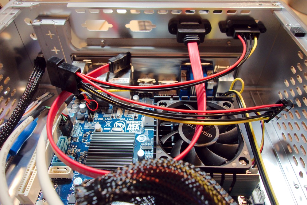

Ich denke mit dem Gehäuse werde ich nicht glücklich. Schaut euch die Fotos an. Die Kabel werden immer irgendwie den Luftstrom stören und wenn ich ein PCI-Karte dazu gebe, wird es noch schlimmer.
