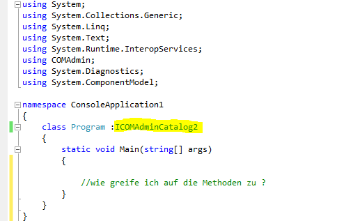

Ich bräuchte etwas Hilfe zur Implementierung eines Interfaces.
Und zwar möchte ich auf Methoden zugreifen die ein bestimmtes Interface bereitstellt.
Es handelt sich um folgendes Interface:
http://msdn.microsoft.com/en-us/library/windows/desktop/ee309562(v=vs.85).aspx
Nun ist es ja so, dass man das Interface am Klassennamen implementieren kann (siehe Bild).
Wie kann ich jetzt auf die Methoden des Interfaces zugreifen, muss ich nicht vorher ein Objekt erzeugen?
Danke für Eure Hilfe!
Grüße
Hi,
ein Interface stellt keine Methoden bereit! Jede Klasse, die dieses Interface implementieren möchte muss die im Interface festgelegten Methoden bereitsstellen, sorum stimmt es!
Oder wie MS es formuliert:
Eine Schnittstelle enthält nur die Signaturen von Methoden, Delegaten oder Ereignissen. Die Implementierung der Methoden erfolgt wie im folgenden Beispiel in der Klasse, die die Schnittstelle implementiert
Quelle
Du hast das scheinbar mit Vererbung verwechselt. Wenn du eine Klasse von einer anderen ableitest kannst du z.B. direkt auf die Methoden der Elternklasse zugreifen - das hat hiermit nichts zu tun!

wenn du ein Interface implementierst, stehen dir keine Methoden zur Verfügung. Dir stehen nur die Methodensignaturen bzw. der Methodenkopf zur Verfügung. Implementieren musst du diese Methoden eigenständig.
Bewege mal die Maus über die Interface-Klasse, dann sollte Visual Studio dir anbieten, die Methoden in der Program-Klasse zu implementieren. Die darauffolgende Verarbeitung musst du nun ausprogrammieren.

Hey,
zunächst mal danke für Eure Beiträge, dann habe ich das wohl elementar falsch verstanden.
D.h. zu diesem Interface muss es jetzt auch noch irgendwelche Klassen geben, die es implementieren können?!
Wenn ich z.B. ein Objekt dieser Klasse erzeuge kann ich mit diesem Objekt dann auf die Methoden des Interfaces zugreifen?
Nein, sobald du ein Interface implementierst, bis du derjenige der die Klasse erstellt die das Interface implementiert.
Erstellt dir mal eine neue Klasse (bitte nicht die statische Program-Klasse benutzen) und implementiere das Interface IMessageFilter
Code:
    private class MeineKLasse : IMessageFilter
Wenn du dort mit der rechten Maustaste auf IMessageFilter klickst, und dann Schnittstelle implementieren -> Schnittstelle implementieren anklickst wird Code erzeugt der die Definitionen die im IMessageFilter-Interface definiert sind in deine Klasse implementiert.
Code:
        public bool PreFilterMessage(ref Message m)
            throw new NotImplementedException();
Deine Klasse ist dann kompatibel zu IMessageFilter.
Wenn jetzt eine Funktion in einem Programm ein Objekt deiner Klasse erstellt kann sie mittels Umwandlung die im Interface definierten und in deiner Klasse implementierten Funktionen aufrufen.
Code:
    private class MeineKlasse : IMessageFilter
    private class MeineZweiteKlasse
        private void MeineFunktion()
            MeineKlasse MeineKlasseObjekt = new MeineKlasse();
            IMessageFilter IMessageFilterAnsicht = (IMessageFilter)MeineKlasseObjekt;
            // Hier kann man nun über IMessageFilterAnsicht die Funktionen der definierten Schnittstelle IMessageFilter aufrufen, deren spezifische Implementation sich in der Klasse MeineKlasse befindet.
Wenn du in MeineKlasse jetzt noch zusätzliche öffentliche Funktionen oder Eigenschaften definieren würdest, würdest du die über das Objekt MeineKlasseObjekt sehen, aber nicht über die IMessageFilterAnsicht.
Ein Interface ist also eine klassenübergreifende Vereinbarung über einen Funktionsumfang.
Jede Klasse die das Interface IMessageFilter implementiert MUSS die Funktion "public bool PreFilterMessage(ref Message m)" anbieten. Was die macht ist wurscht. Es ist nur wichtig dass sie da ist.
