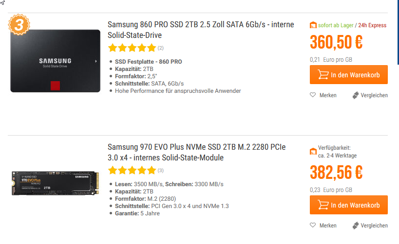

Also unabhängig vom Backup dann als Datenplatte eine Samsung 860 EVO 2 TB SSD oder eine andere?
Da gibt es auch eine B2B version?
In 2 TB gibt es diese hier:
Samsung SSD 860 QVO 2TB, SATA (MZ-76Q2T0BW)
Samsung SSD 860 EVO 2TB, SATA (MZ-76E2T0B)
Samsung SSD PM883 [OEM] 1.92TB, SATA (MZ7LH1T9HMLT-00005)
Samsung SSD 860 EVO B2B 2TB, SATA (MZ-76E2T0E)
SSD SATA Samsung Pro und für 20 Euro mehr eine M.2 Samsung 970 Evo Plus SSD PCIe
818452
