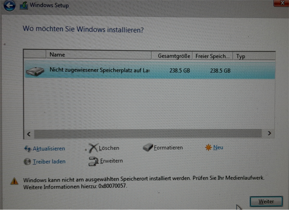

ich habe folgendes Problem: Mein Netbook (Dell XPS 12-9Q33) hatte einen Fehler im Betriebssystem (hatte was mit dieser hiberfile.sys zu tun). Nun habe ich es mittlerweile unter Xubuntu geschafft die Daten zu sichern und wollte den Rechner nun neu aufsetzen, Dabei entstand ein neues Problem: Die Festplatte lässt sich nicht formatieren. Folgende Wege bin ich schon gegangen:
Formatieren während der Windowsinstallation:
Ich habe das Netbook ganz normal gestartet und von der Windows Installations-CD booten lassen und dann während der Installation die Partionen formatieren lassen. Daraufhin erschien folgende Fehlermeldung:
Eine Partition auf dem Datenträger "0" konnte nicht formatiert werden. Der Fehler ist beim Vorbereiten der für die Installation ausgewählte Partition aufgetreten. Fehlercode: 0x80070057
Habe den Fehlercode gegoogelt, jedoch brachten die Tipps (Festplatte vorher partionieren) auch keinen Erfolg.

Nunja, zu Windows Installation muß man nicht selber eine Partition erstellen. Einfach Löschen und Weiter
Also, ich habs jetzt nochmal probiert und nichts verändert, sondern einfach nur die vorhandenen Partitionen gelöscht und auf weiter gedrückt. Damit wir nicht aneinander vorbei reden habe ich mal ein Foto von dem Bildschirm nach der Installation gemacht (im Anhang). Unten steht auch der Fehler wenn ich nur lösche. Wenn ich einfach auf Neu und dann auf Formatieren drücke erscheint leider derselbe Fehler.
Die Seite war ein guter Hinweis bzgl. des Bootmodus. Ich habe bisher im UEFI-Modus gebootet und das ganze jetzt nochmal im Legacy Modus versucht. Leider auch ohne Erfolg, es gab folgende Fehlermeldungen:
Code:
Eine neue Partition konnte nicht erstellt werden, Fehlercode: 0x8004245f
Code:
Eine Partition konnte nicht formatiert werden. Fehler bei der Vorbereitung.  Fehlercode 0x80070057
Die Diskpart Formatierung habe ich auch versucht, dabei kam es zu folgender Fehlermeldung:
Code:
Fehler in Diskpart: Die Anforderung konnte wegen eines E/A-Gerätefehlers nicht ausgeführt werden. Weitere Informationen finden Sie im Systemereignisprotokoll.
Was mir noch aufgefallen ist, diskpart hat nur eine disk gefunden, aber list volume gab mehrere Volumen zurück, unter anderem das CD-Laufwerk. Verstehe ich das richtig, dass diskpart mein cd Laufwerk als Partition meiner Festplatte erkennt?
